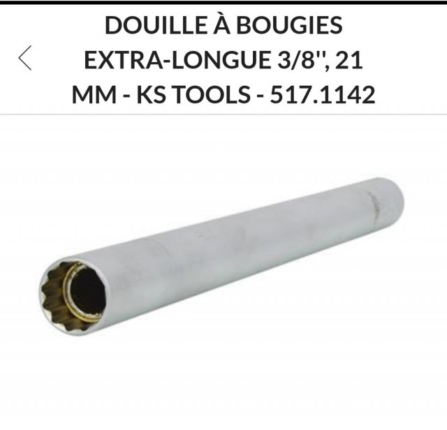

en ce moment je crois que des mauvaises ondes planent j'ai voulu démonter les bougies sur mon cj7 renault aucune de mes clé a bougie ne rentre dans le puit de bougie a vue de nez c'est des bougues classique taille 21 faut il commander une clé spéciale pour démonter une bougie sur ce moteur :colere:

J'ai ce modèle pour les moteurs renault
La paroi est assez fine

merci pour ta réponse j'ai commandé la clé facom L14L et une autre la L21M sur les deux il doit j'espère en avoir une qui va marcher :1:

les facom L21 M et l14 l vont très bien pas beaucoup de jeu mais on peut démonter les bougies 8)
