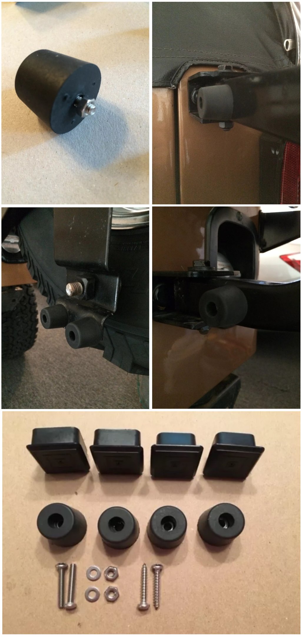

Ce kit pourrait-il t'apporter une solution?
https://www.befr.ebay.be/itm/255776289583
ou juste cela:
https://www.ebay.com/itm/251674124816

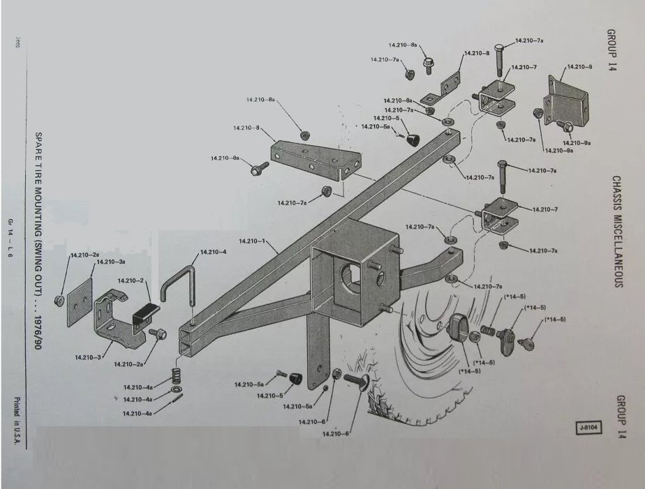

Bizarrement je ne vois que 2 silentblocs sur l'éclaté du porte roue EOM:

Oh merci beaucoup Fred . Effectivement je n'ai aucun de ces silent bloc sur mon porte roue . Je vais voir pour ce KIT .
Le silent bloc inférieur s'appuie sur le pare choc c'est ça ? Je ne visualise pas bien sur les photos et le schéma .

Je pense que les deux qui sont en bas de la roue appuient effectivement sur le pare-chocs et les deux autre doivent être plus ou moins à cheval entre l'aile arrière droite et la porte du coffre.
Le tout va te revenir entre 37€ et 47€ suivant les cas car les taxes (TVA + taxe d'importation soit ~25%) ne sont pas incluses dans les 14,65€ de port. Il se peut que les douanes n'applique pas les taxes sur les trop petits montants.

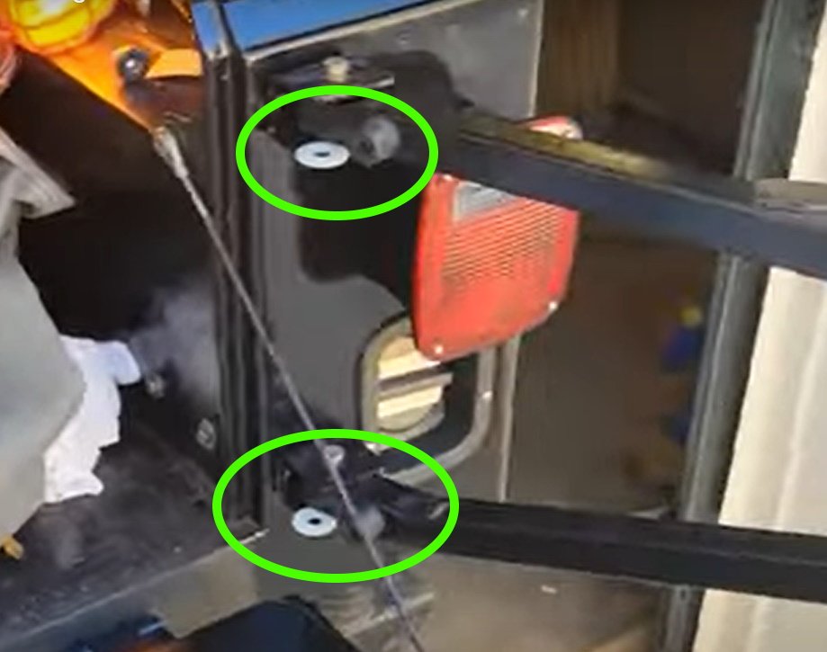

Vérifie aussi le jeu de l'axe des charnières, souvent le bruit vient de là.

mic13340 a écrit : 08 nov. 2024 18:19 Oh merci beaucoup Fred . Effectivement je n'ai aucun de ces silent bloc sur mon porte roue . Je vais voir pour ce KIT .
Voici plusieurs vidéos qui montrent, entre autre, comment monter le kit sur le support de roue de secours:
Ces video montrent également les rondelles en plastique qui limitent le bruit au niveau des charnières.

Merci beaucoup. Je viens de commander mon kit (livraison entre le 4 et 16 décembre) et je le monterais en espérant atténuer le bruit. :1:

Je ne pense pas que le kit comprenne les deux (voir 4 rondelles plastique pour les chappes (voir ci-dessous), cela doit valoir le coup de les ajouter aussi..
Ton support a-t-il été récemment restauré, ou du moins repeint ?

Bonjour à tous . Je revient vers vous pour vous informer que je vient de monter mon kit de silent blocs conseillé par Fred et ça marche nickel . Plus aucun bruit ! Merci à tous pour vos conseils

:1: Top , tu as mis également des rondelles plastique sur les axes?

Non ce n'est pas nécessaire . J'ai juste intercalé des rondelles classiques en acier ;)
