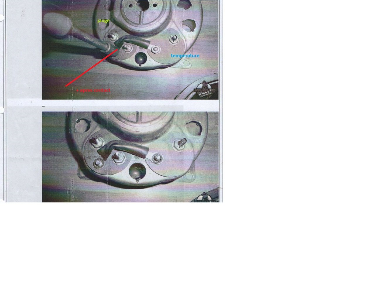

bonjour vu le bazar que j'ai sous le tableau de bord beaucoup de fils volants débranches j'essaye de remettre un peu d'ordre première étape alimenter en courant les différents manos je pense que le fil commun entre les deux manos doit être le plus après contact mais plutôt que de faire une connerie je demande conseil (j'ai bien le shema électrique de la cj7 diesel mais je suis pas sur que ce soit pareil et c'est pas bien clair non plus ) merci

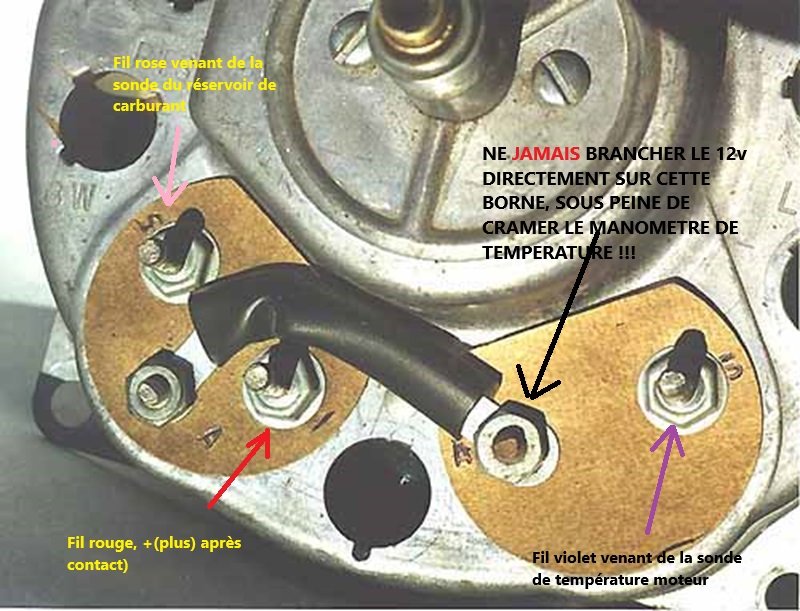

Une photo parle souvent plus qu'un grand discours.. :D

merci pour ta réponse c'est net et précis :1:
