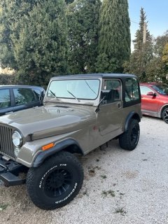

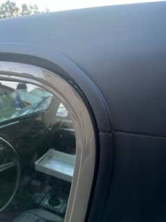

Bonjour à tous . Voici la fin de ma rénovation avec adaptation d’un hard-top de YJ . Par contre au niveau de la porte conducteur j’ai un petit jour sur l’arrondît alors que l’autre porte tombe impeccable . Quelqu’un aurait-il une idée du pourquoi du comment 🤔Bonnes fêtes à tous

Sur les forum US il est bien précisé qu’il faut régler les portières pour qu’elles ferment bien sur le hard-top.
Par contre qu’as-tu fait pour le vitre du haillon qui ne ferme pas sur la porte arrière du CJ7?

Bonjour Fred . J’ai mis une poignée à serrure pour le fun mais en fait je n’est pas fait la modification que font certains de couper le bas du haillon . En fait la ridelle se repli contre le haillon et c’est le porte roue qui tiens la ridelle fermée grâce aux silent blocs.

D’ailleurs Fred, c’est grâce aux silent blocs que tu m’avais conseillé que tout tombe impeccable 😉
