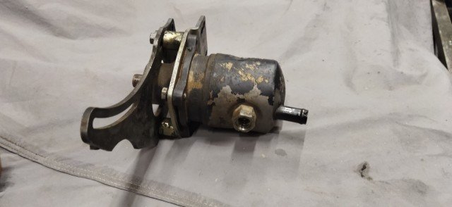

Je pense comme Domiwan , la pompe manque de pression
Mais une photo de ta pompe , le premier modèle (corps rond en tole est casi introuvable , faut adapter un autre modèle
Sur mon cj , j'ai monté une Pompe de direction assistée Defender Range Rover V8
Elle ressemble étrangement à celle d'origine
Sinon , pompe de cherokee 2,1td

À l'origine c'est celle-ci , une pompe Hobourn Eaton
image0000001 2.jpg (28.46 Kio) Vu 548 fois

Bonjour : Excusez du retard à vous répondre j'étais absent quelques jours. En effet c'est bien le même modèle que sur la photo et du fait il est introuvable je continu mes recherches sinon je m'oriente sur le Defender
