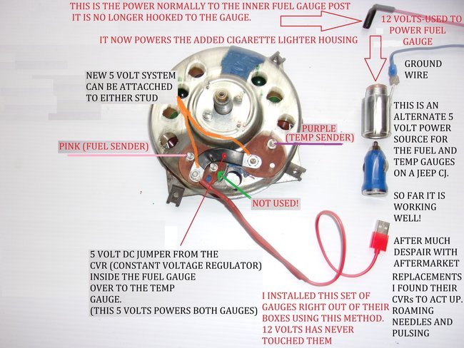

Voici le coupable présumé
- Fichiers joints
- Capture d’écran 2025-03-18 155903.png (63.48 Kio) Vu 3146 fois

Ça m'étonne un peu ce cavalier hs
Regarde ce tuto https://www.---------------------------.com/t10866-m ... itesse-cj7
Pour toutes recherches de pièces , traduction en anglais , ça ouvre sur plus de sites américains

Trouver une photo sur un forum ricain

découpe la protection en plastique et vois ce qu'il y a dessous, si c'est juste une barrette métallique c'est que la conversion se fait dans le mano

Oui, c'est juste une barrette métallique.
Si quelqu'un aurait la possibilité de tester sur son compteur la borne de sortie de la jauge carburant (borne A) pour en être sûr ?
Si c'est du 5 V qui sort, JEEPER STORE me raconte des bêtises.
merci
merci
- Messages : 19570
Cavalier 12v 5v compteur de vitesse CJ7
J'ai ce lien, apparemment c'est bien le cavalier qui pulse du 5v : https://www.jeeptech.com/electrical/gauges/
