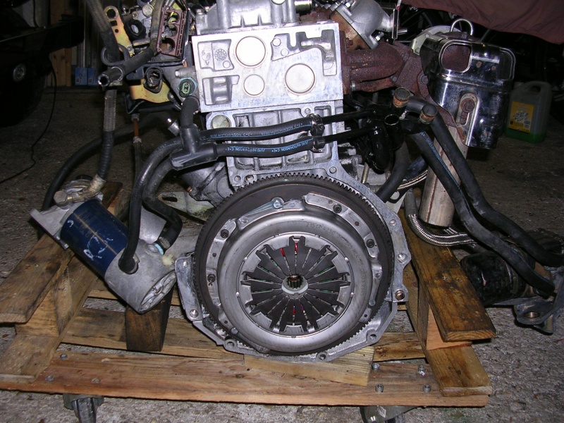

ça y est le nouveau moteur de la CJ7 est arrivé à la maison,
modèle J8S-604 de R21 TD (véhicule de famille dont l'historique est connu) :
premiers préparatifs, démontage du reniflard qui va changer de place et démontage de la jauge d'huile
qui venait à l'arrière du bloc et pose d'une jauge de Cherokee 2.1 TD qui vient se loger à l'avant du moteur :
prochaine étape, épluchage et préparation du faisceau moteur...

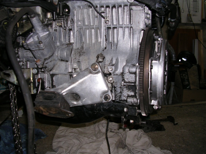

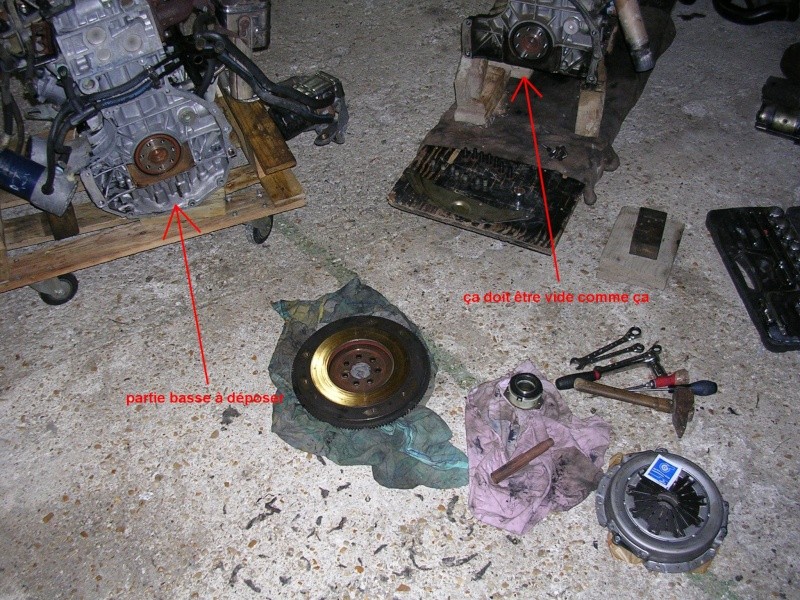

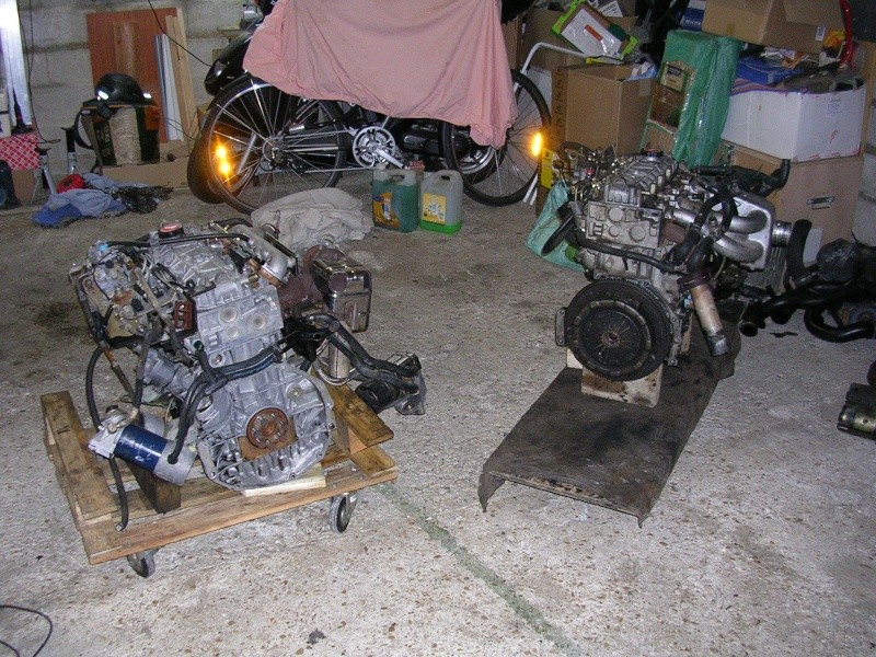

ça y est le moteur atmo est déposé,
reste à équiper le TD avec les pièces CJ7 :
-carter d'huile en tôle
-volant moteur (remplacement du joint spy de vilebrequin au passage
et pose d'un kit embrayage complet neuf => merci à Gilles pour son post sur le sujet ICI)

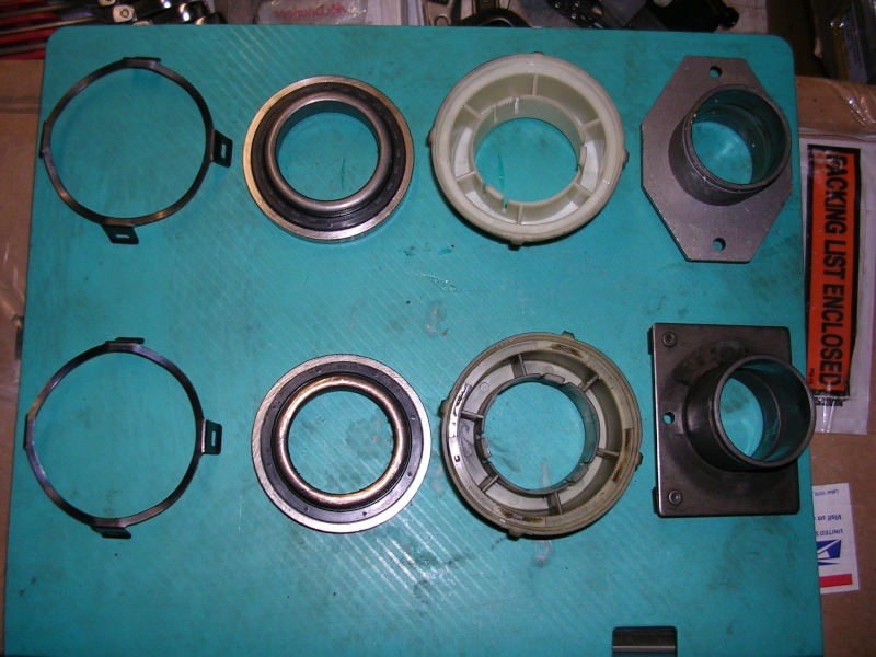

-réassembler la butée d'embrayage neuve avec l'ancienne comme c'est très bien expliqué ICI (merci Aurélien)
-dépose de la partie basse du bloc moteur sous le volant moteur
-remettre la sonde de température d'eau et le manocontact de pression d'huile
-reposer les supports moteur avec les renforts et la tôle du bas du volant moteur
ça sera déjà bien quand j'aurai fait tout ça !

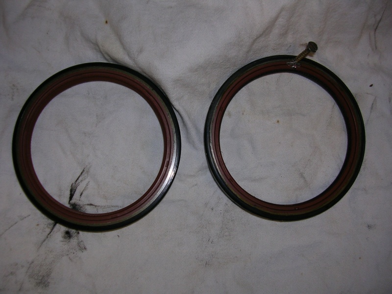

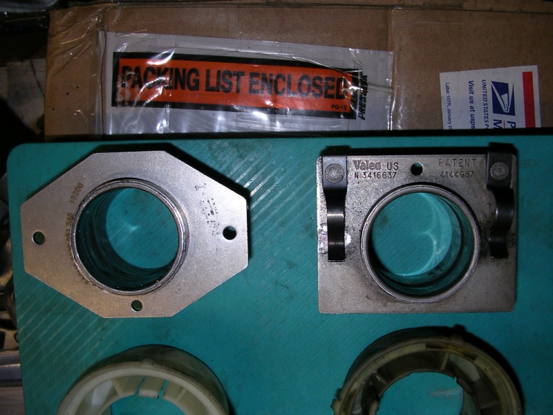

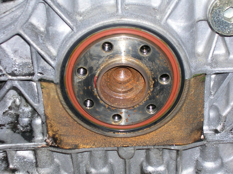

alors pour la suite, joint spy de vilebrequin en sortie de boite changé,
petite astuce pour retirer le vieux joint sans s'embêter et sans rien
abîmer, ni le joint ni les portées, un petit trou avec un foret et une vis
qui sert a tirer le joint, comme ça on peut l'utiliser pour emboiter le neuf...
puis repose du volant moteur et du kit embrayage neuf.
ensuite réassemblage de la butée (j'ai exactement la même qu'Aurélien),
mon roulement avait un tout petit peu de jeu, c'était vraiment léger, pour
une butée d'origine, ça tient bien le coup quand même.

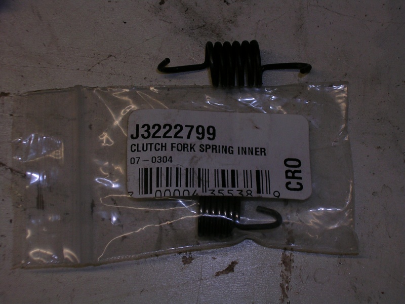

j'en profite aussi pour remplacer le ressort de rappel de la fourchette d'embrayage
qui était bien détendu lui, ça coûte que dalle et ça se change en 5mn alors...

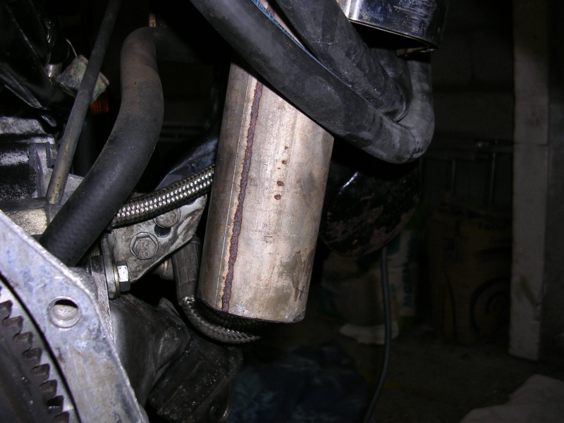

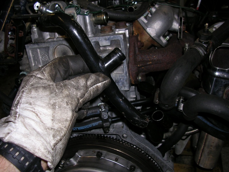

sinon autre modification à faire, découper la parie haute du tube en métal d'arrivée
des vapeurs d'huile au reniflard car ça touche le compartiment moteur et empêche
le remontage du moteur, cette partie sera remplacée par une durite.
il faut également conserver une partie du tube de sortie d'échappement du turbo afin
d'y raccorder un tube en métal articulé pour relier la ligne d'échappement.

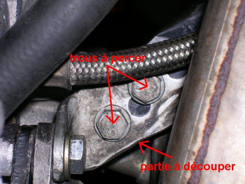

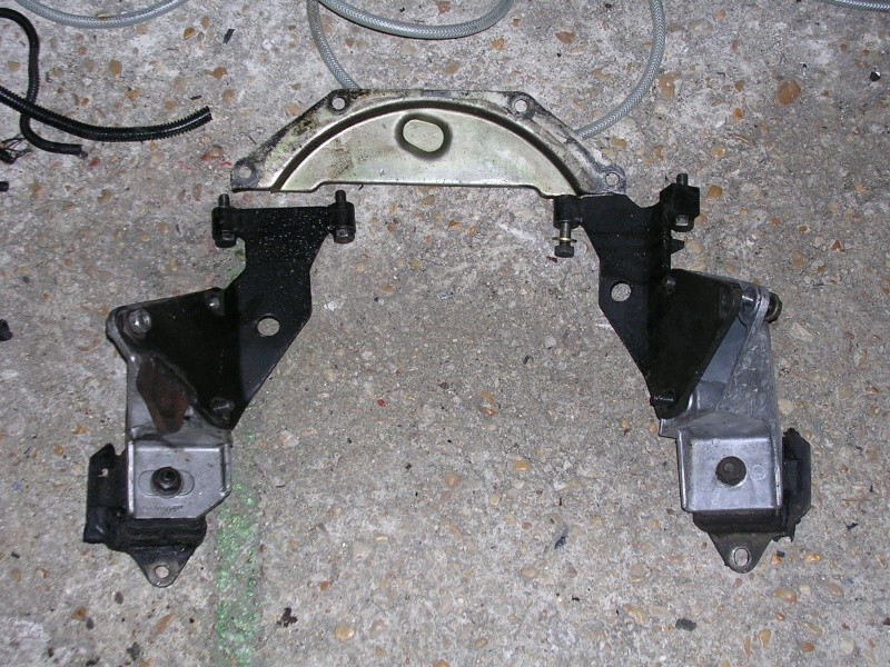

autre modification à faire, couper une partie de la patte de fixation de la barre de renfort
du turbo au niveau du carter moteur car elle gêne le montage du support moteur droit et
repercer deux trous pour permettre le boulonnage.
échange des carters d'huile puis repose des deux supports moteur, voilà c'est tout pour aujourd'hui.
bientôt la repose du moteur dans la CJ7...

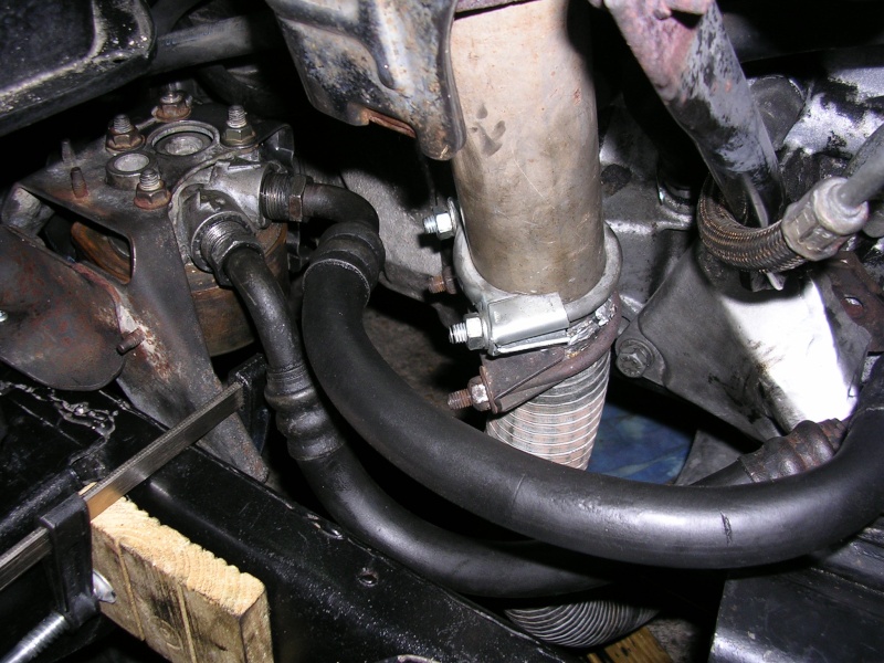

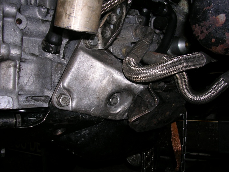

bon alors voilà quelques news, le moteur TD est remonté dans la CJ7,
j'ai commencé à placer les organes supplémentaires, échangeur d'huile
et intercooler.
L'échangeur d'huile avec son support va venir se loger comme sur la R21 le
long du chassis à l'aplomb des sorties du radiateur de chauffage, il est positionné
et maintenu provisoirement avec des serre-joints, reste à percer trois trous pour le fixer.
J'ai dû remplacer les durites d'huile de R21 par celles de R25 qui sont un peu plus longues
sinon pour les durites d'eau elles vont sans problème :

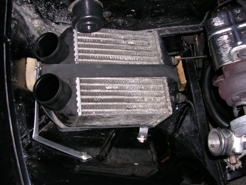

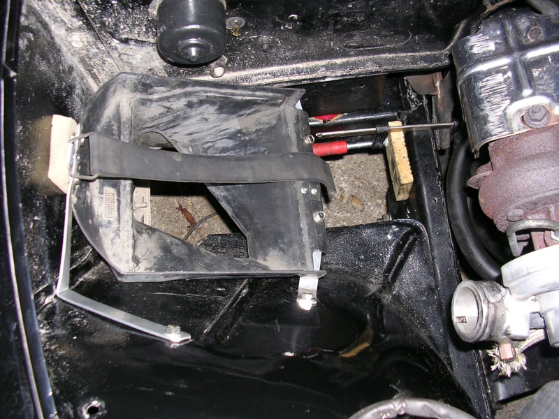

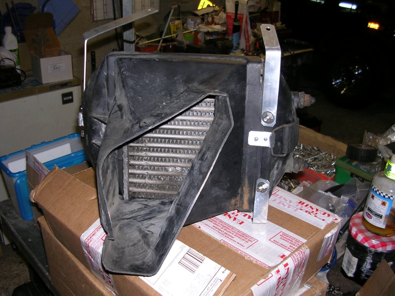

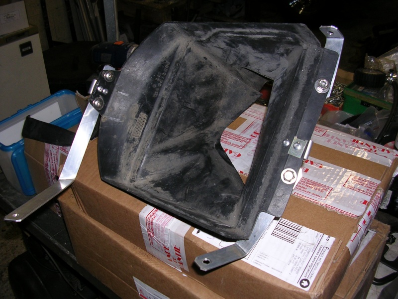

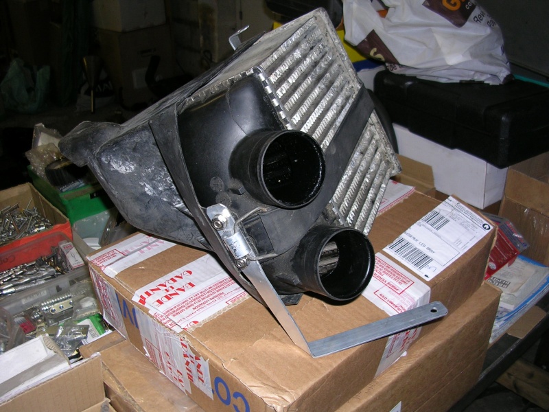

Pour l'intercooler, après avoir pas mal chercher où le caser, j'ai finalement pris
la décision de le loger sous la batterie et de le fixer avec son support plastique
qui permet via une sorte d'écope de lui apporter de l'air frais en roulant.
J'ai réaliser trois petites pattes en fer plat alu de 2mm d'épaisseur pour fixer
le support en utilisant les trous d'origine du support de cric que je n'ai jamais eu...
donc aucun perçage a effectuer si ce n'est les pattes.
Il a fallu également réaliser deux petits crochets afin de bloquer la sangle en
caoutchouc qui assure le maintien de l'intercooler dans son support.
quelques photos :

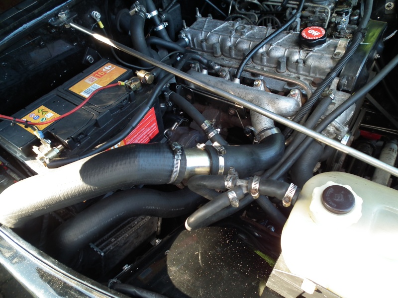

cochon a écrit :Tu as prévu quoi comme durites pour l'intercooler ?
Alors justement avec l'intercooler a cet emplacement cela permet d'utiliser les durites d'origine,
une de R21 et une de R25, j'ai juste du en rallonger une de quelques cms...

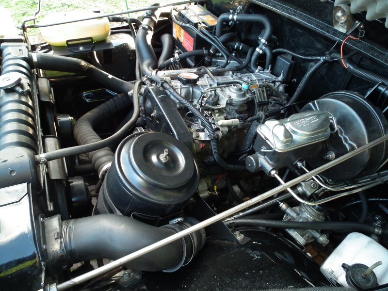

et bien tout à l'air d'aller, pas de fumée suspecte ni de fuite,
je retrouve les accélérations et reprises du TD, on sent bien la
différence avec l'atmo, reste à voir la fiabilité sur longs parcours
et en plein été par temps chaud, mais avec 11 litres de liquide de
refroidissement sur la CJ7 au lieu des 7 litres de la R21 et avec un
double ventilos électriques ça devrait le faire je pense...
http://www.youtube.com/watch?v=UPWAij2bS7U

(coupe le préchauffage au dessus de 65°C)
-Raccorder la sortie basse du vase d'expansion avec un Té à l'une des durites du radiateur de chauffage
(car la pompe à eau R21 n'a pas cette entrée)
-Rallonger le câble d'accélérateur + gaine (il manque 4 ou 5 cm)
-Une fois le plein d'huile effectué et stabilisé faire une nouvelle entaille sur la jauge d'huile qui est plus
longue pour repérer le niveau maxi (et une autre pour le niveau mini...)
Enjoy !
