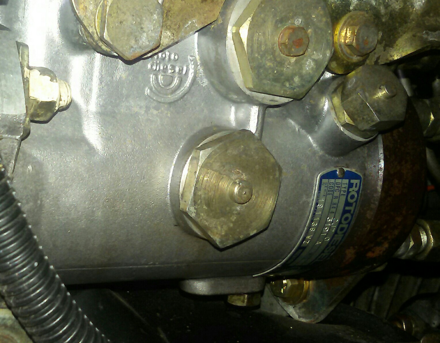

voilà le bouchon à dévisser , clé de 32 , prévoit de quoi recevoir le gasoil , sinon t'en fou partout

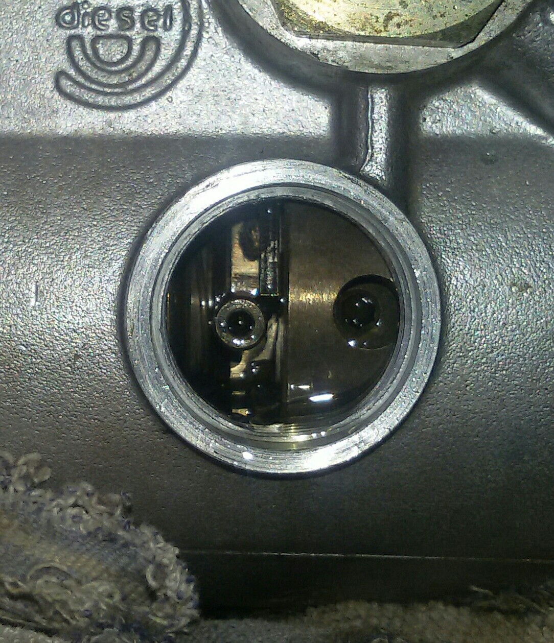

passe la 5eme et pousse ton CJ en avant.  la vis va apparaître sur la droite du tour

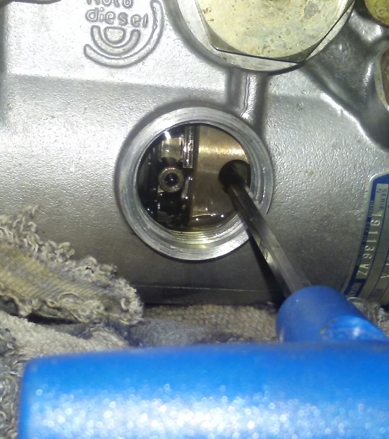

avec une clé 6pans mâle de 4mm  , resserre d' 1/8 de tour
