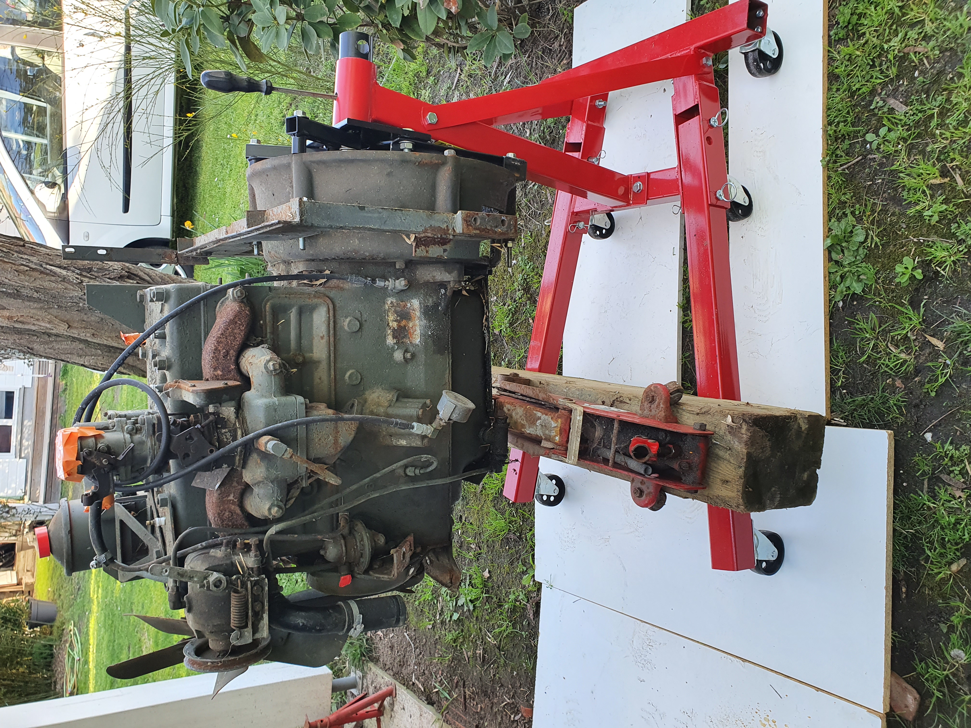

Un support mais du porte à faux

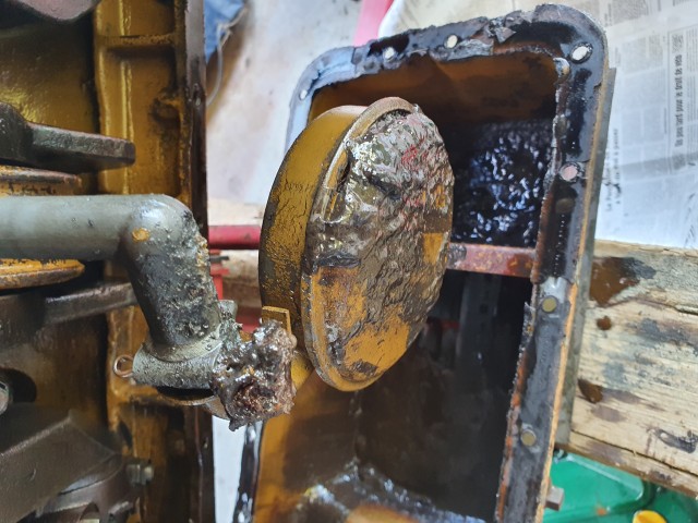

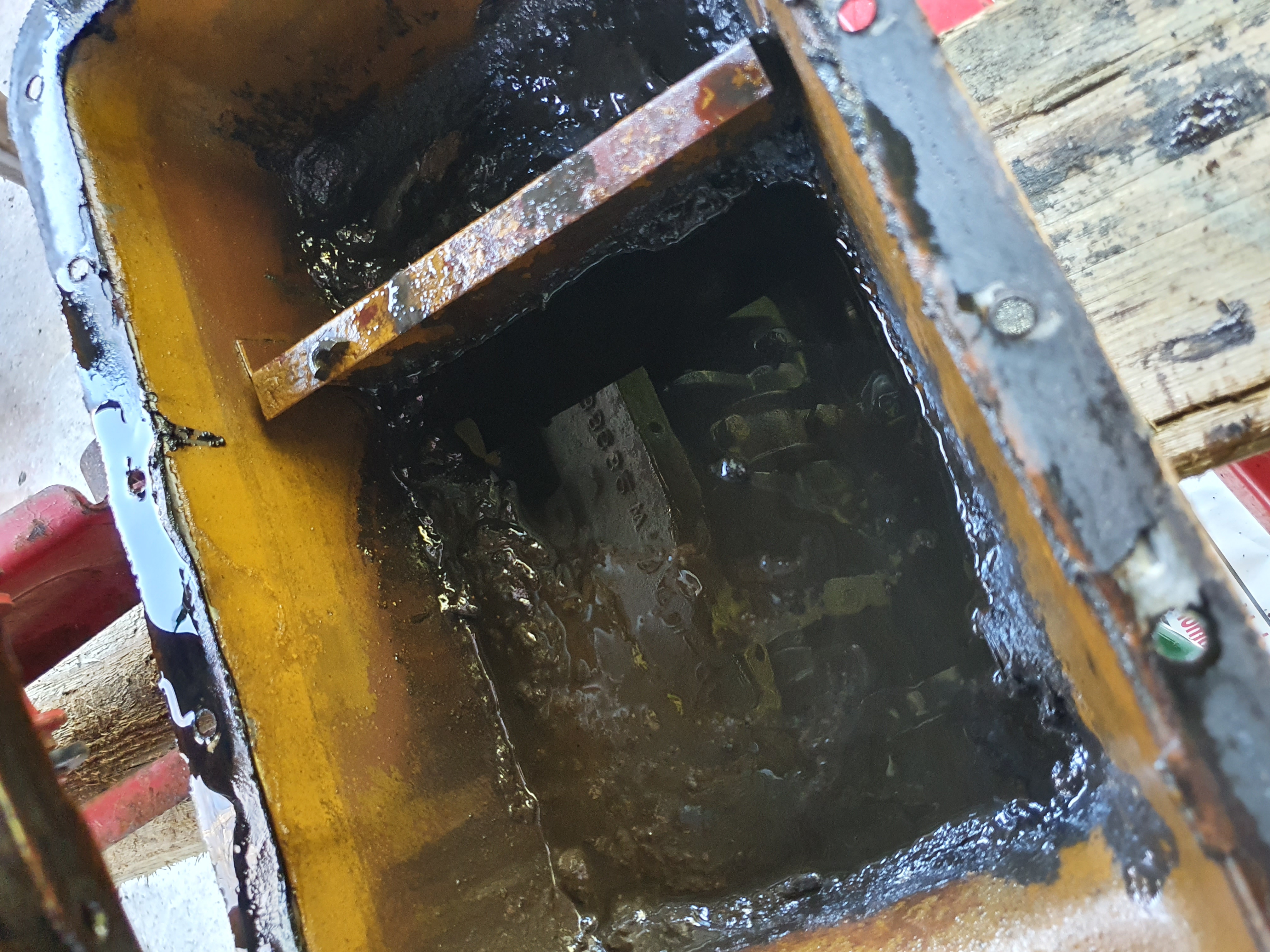

Ca commence. Démontage du carter

Je vais déposer le moteur du support pour supprimer la cloche : moins de porte à faux et permet de tomber le vilebrequin. Le support est donné pour plus de 700kg, c est une blague... bon pour 86 euros de memoire faut pas s attendre a du solide.
