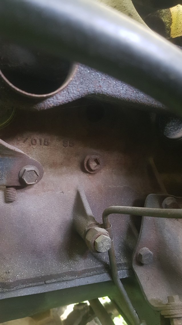

j'ai téléchargé tes fichiers je vais regarder cela cet aprem. Un contact québécois m'a dit que je pouvais éventuellement brancher la sonde mécanique de température sur cette orifice sur le cote gauche du moteur (4.2 litres)... Si j'arrive à la dévisser déjà... Tu en penses quoi ? c'est une prise pour la flotte ???
souci sonde temperature eau CJ7 4.2l
Oui tu peux, cela te fera juste un mano supplémentaire pour la température de LdR ;)

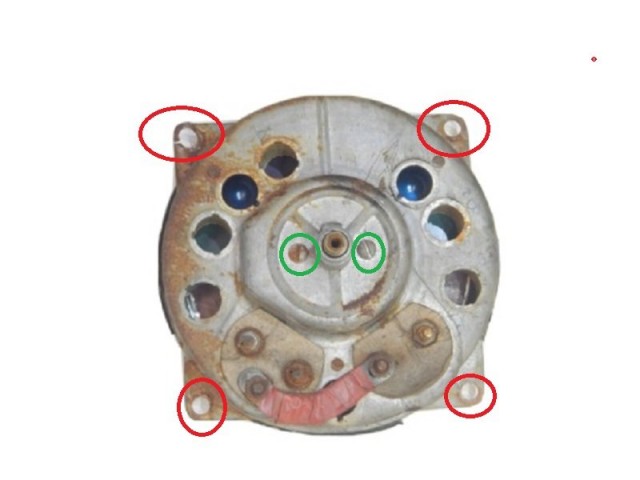

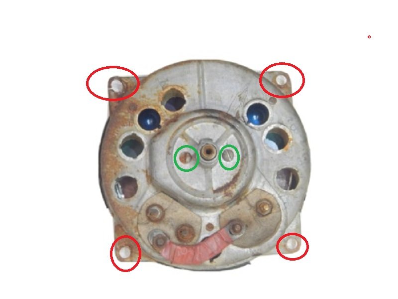

Pour ce qui est du démontage du compteur tu n'es pas obligé de tomber le TdB car il faut juste dévisser les 4 écrous qui retiennent le bloc compteur (ça va te faire faire un peu de gym ! :mrgreen: ).
Ensuite tu dévisses le câble central qui indique la vitesse puis déboite toutes les douilles d'éclairages et là tu peux le récupérer.
Une fois que tu l'as en main, tu dévisses les 2 vis que j'ai entouré en vert et là tu accèdes à l'intérieur, voila ! ;)
