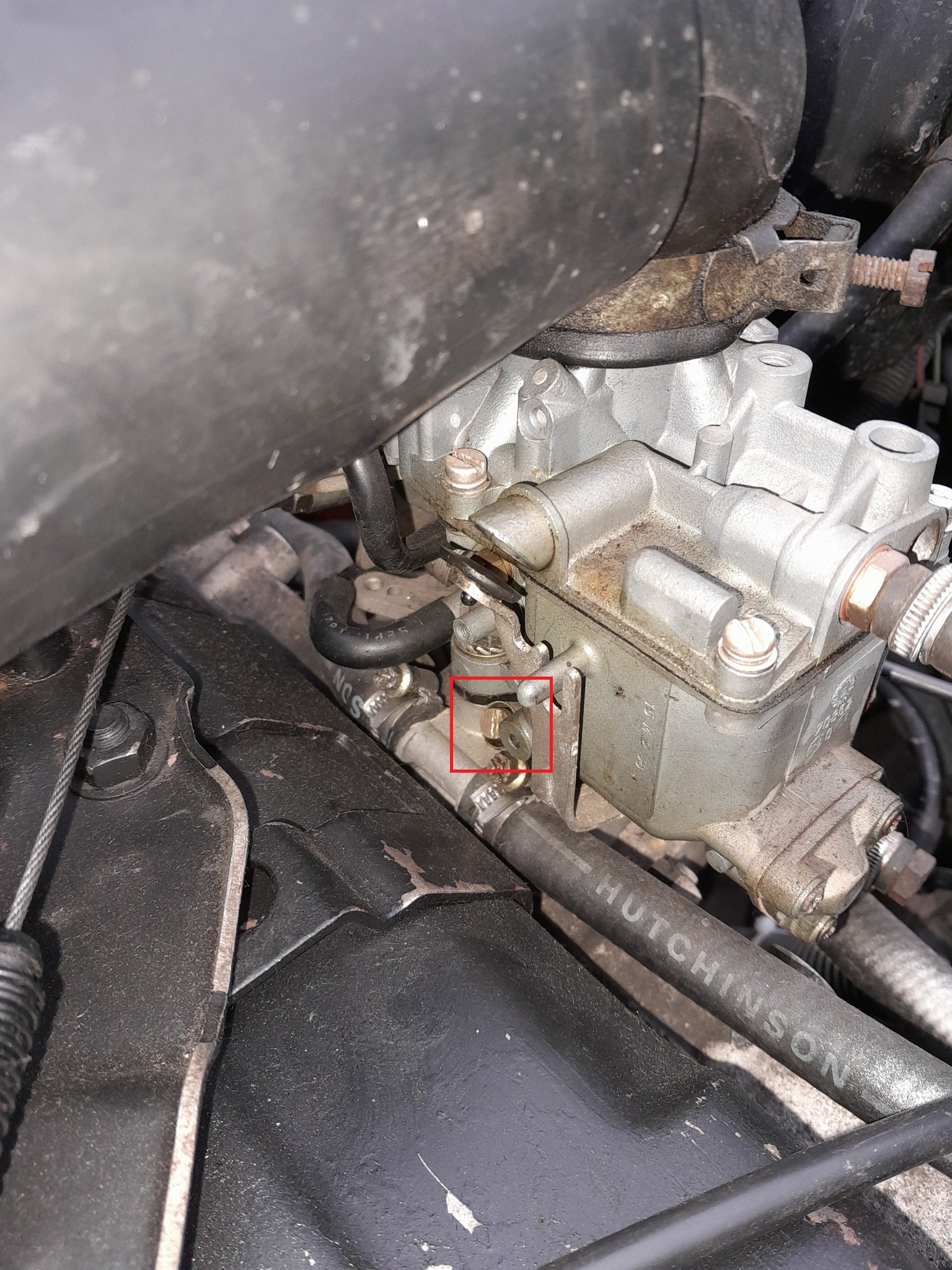

bon voila j'expose mon problème j'ai cherché sur le net ou était la vis de richesse sur le carbu de la cj7 moteur Renault apparemment elle se trouve sur la photo entouré en rouge par contre mon moteur tient bien le ralentit prends bien ses tours et cette vis est serré a fond seul mes bougies sont un peu noires d'où ma question comment un moteur peut bien tourner correctement avec une vis de richesse serrée a fond :dol:
Donc les pros du carburateur j'attends vos réponses :D

C'est un carbu Zenith : un 32 je suppose...
Cette vis est normalement plombée par un capuchon plastique, ils sont réglés d'usine, on est pas sensé y toucher...

non un solex le type je sais pas trop ,mais une vis de richesse ça doit être accessible pour régler le carburateur

Dorigine, c'est un solex 35 seia,
ce moteur était également monté dans les renault master et trafic

En tout état de cause ce n'est pas normal que la vis soit vissée à fond !

on est deux dans ce cas sur le forum vis serré a fond :reflexion:
