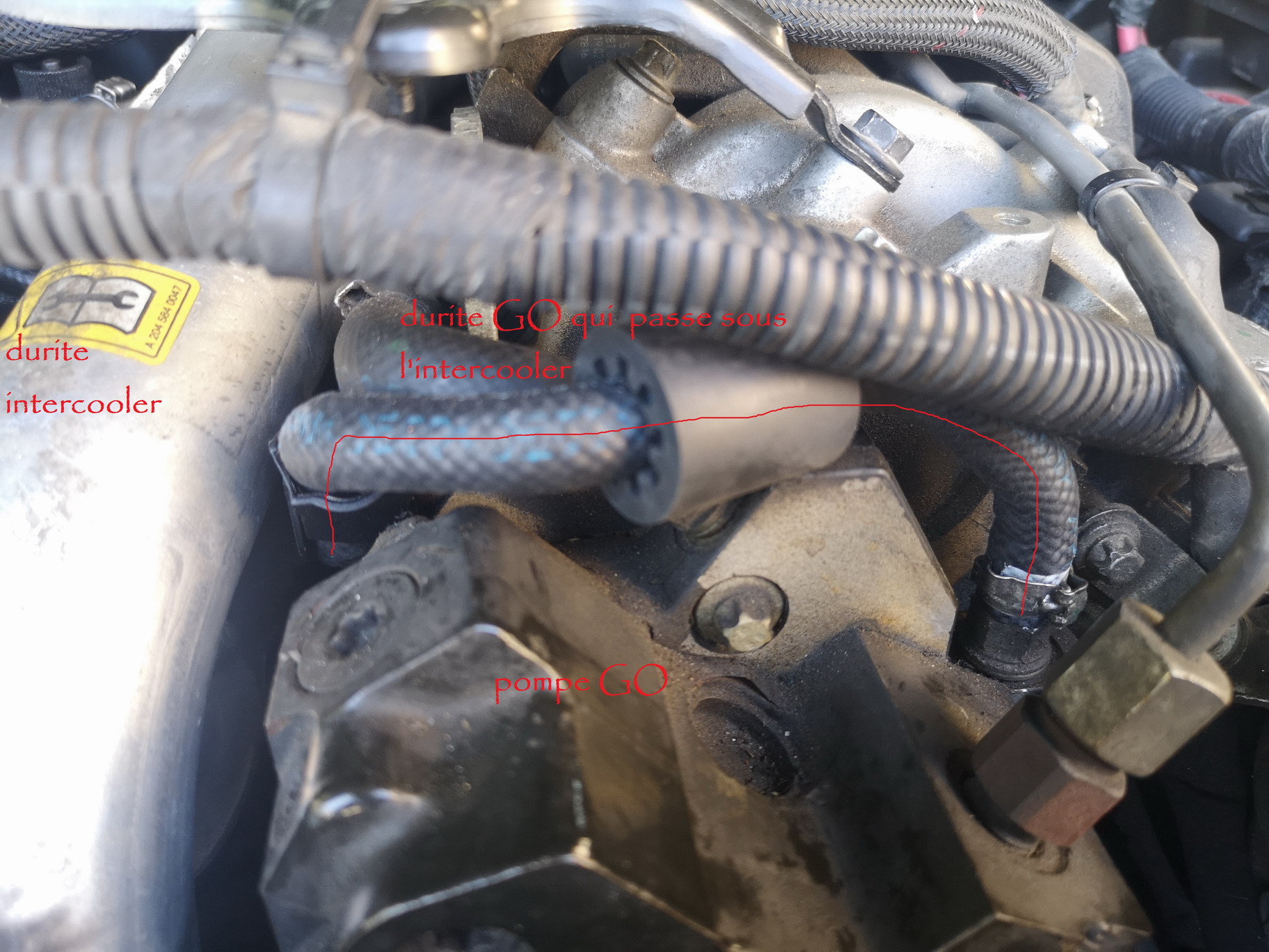

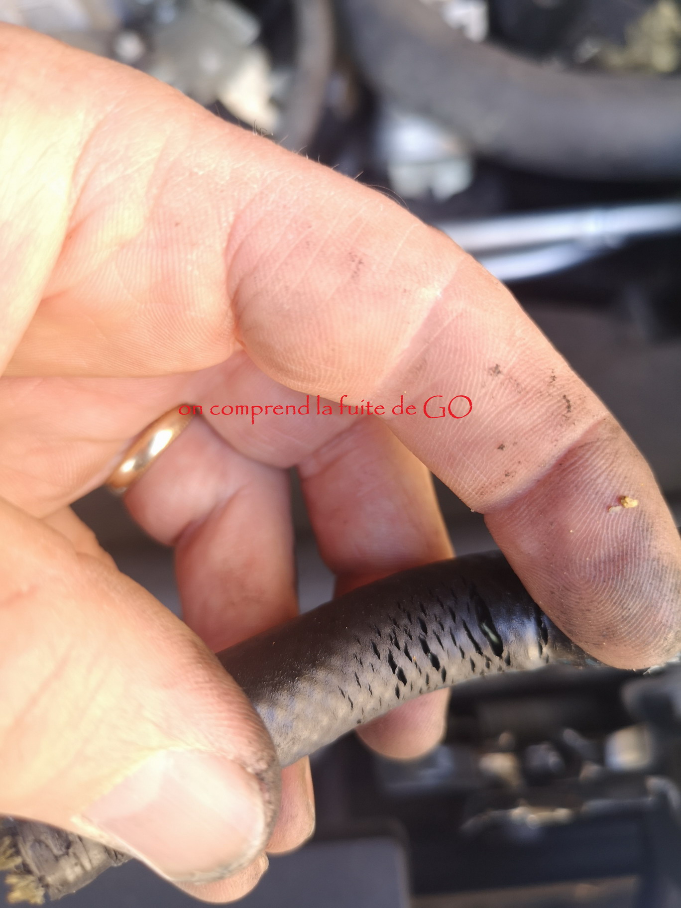

Bonjour, pour ceux qui ont des problèmes de fuites sur ces durites qui vont sur le filtre GO, voici les références Mercedes : 6420781281 pour la petite et 6420700281 pour la plus grande qui serpente sous la durite alu de l'intercooler.

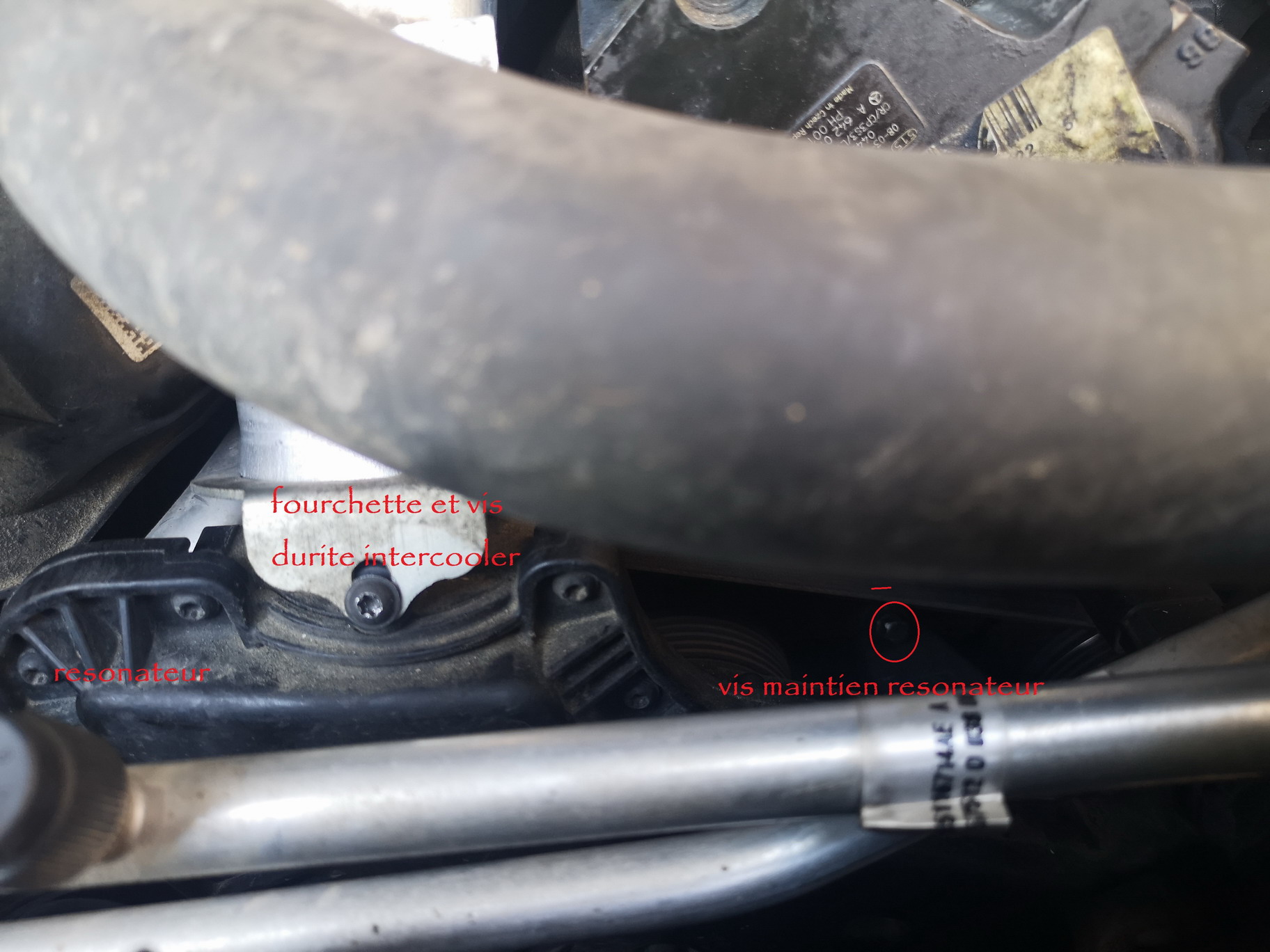

Pour défaire cette grande durite qui est maintenue par deux vis, il faut enlever la durite alu de l'intercooler. Pour cela il faut dévisser les deux vis de maintien et la fourchette, mais il faut en plus dévisser le support du résonateur suffisamment pour que ce dernier ait du jeu de manière à progressivement enlever la durite alu.
Ensuite, il n'y a plus qu'à sortir cette durite GO et remettre la neuve avec les colliers. Pour remettre la durite alu, bien mettre le joint torique sur la partie turbo, puis ré-emmancher et on revisse tout ce qu'on a defait!
