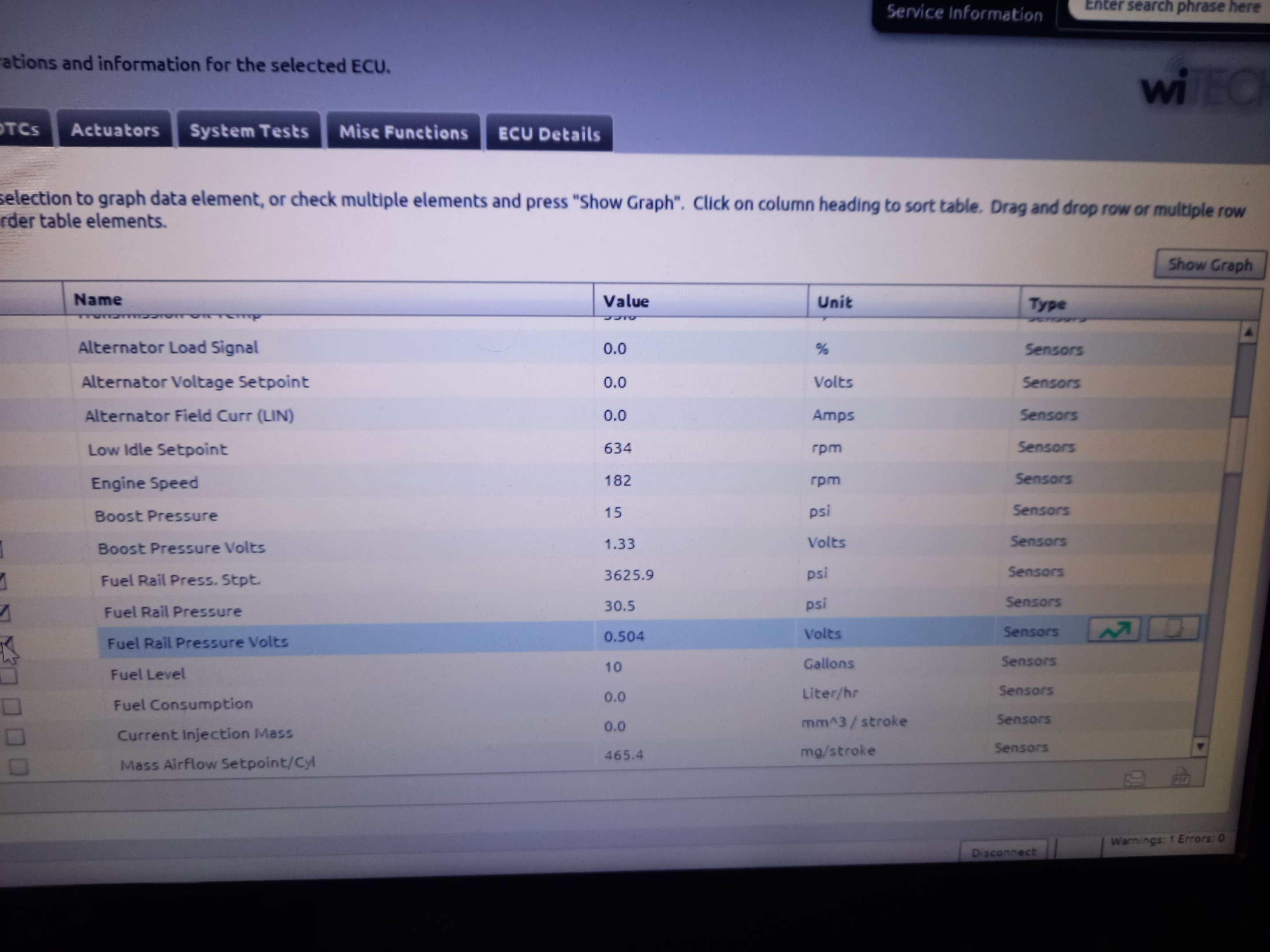

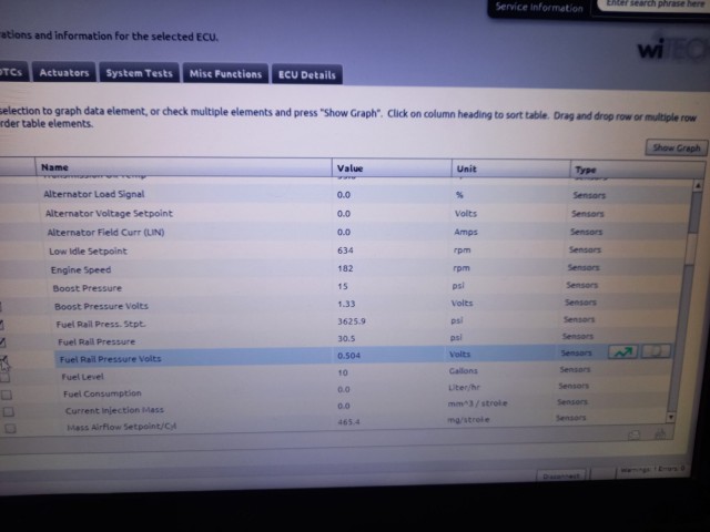

Bonjour,petite mise a jour
il me semble que la pression d'essence common rail carburant est bonne, alors que je voulais savoir si le volt de pression de rampe d'essence doit augmenter au moment du démarrage et comment je peux mesurer la tension sur le connecteur de l'injecteur n'ayant pas d'oscilloscope... ..
