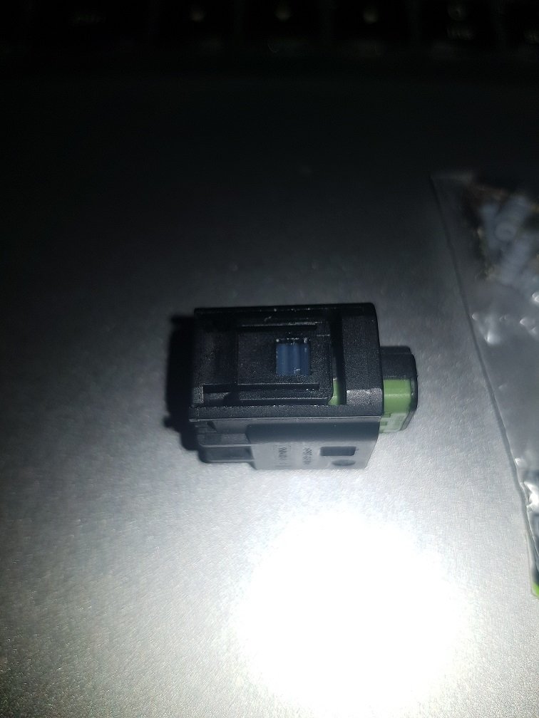

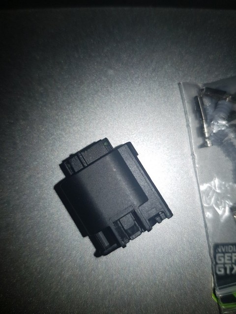

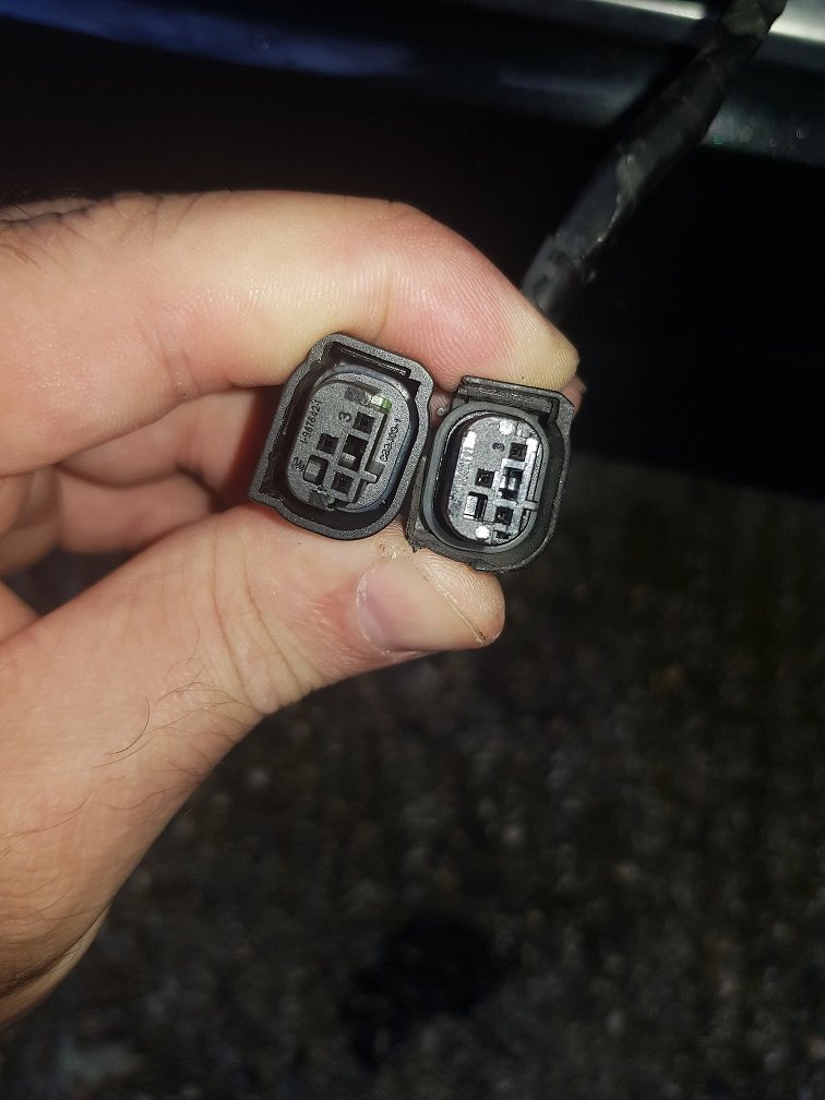

etant jeune possesseur d un jeep grand cherokee overland 2008 jai trouver un peux de temp pour reparer les elements endommages comme les cosses radar du pc avant vu que les modele origine seche rapidement est casse comme des chips et comme par hasard les numero oem ne sont plus la .
j ai reussi apres plusieur achat a trouver enfin les bon bien sur ce ne sont pas des modeles origine mercedes peut etre seront t il plus solide
