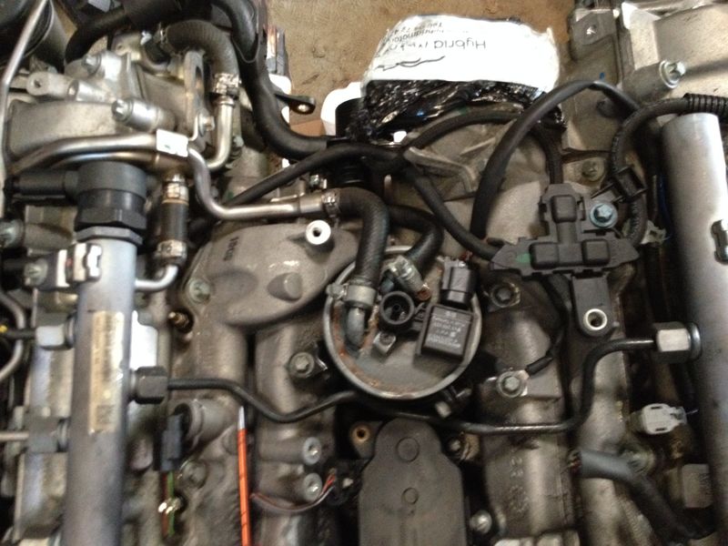

robwh
Messages : 149
Enregistré le : 27 juin 2017 11:21
Localisation : nantes
Re: aide dépose et remplacement tuyau retour gasoil
Message par robwh »
c'est pas si simple que ça en fait.
a faire seulement si on maîtrise un peu la mécanique !!
bien sur il faut démonter tout ce qui au dessus (mousse insonorisant, tuyau arrivant du filtre air, tuyau retour turbo en alu...)
de-clipser les raccords des injecteurs en pressant sur les bords des anneaux a la main ou avec un pince (même si ils cassent pas grave du met du neuf) tout en tirant !!
ensuite si ta pièce neuve n'a pas le support flexible du T sur le moteur il faudra le récupérer sur l'ancien en de-clipsant les bords
Maintenant il y le problème des passages de conduits retour
- coté passager il passe en bout de la rampe --> pas de problème
- coté conducteur il passe sous la rampe les les tuyaux arrivé/retour gazole en dur !! je suis pas sure que ça passe sans rien démonter ?? Sinon démonter les tuyaux en dur et peu être les vis de la rampe (seulement les vis !!!) pour soulever très légèrement la rampe !!!
petite photo pour voir l'ensemble
on voit bien le conduit gauche qui passe sous un la rampe !! une belle mer..
IMG_1092 - Copie.JPG (93.4 Kio) Vu 4149 fois
