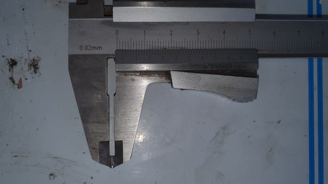

Mais.. j'ai eu la surprise de trouver plusieurs petit cylindre,( 2mm de diamtre et 4mm de long), au fond du carter coller a l'aimant.
Je demonte le bloc hydraulique et là... les memes petits cylindres coller sur les divers points magnétique de la platine, mystère..

Bref pour conclure si certains d'entre vous auraient eventuellement eu la meme surprise, où si d'autres auraient une idée de quel pièce aurait pu casser et projetée ces tout petits cylindres. Je vous en remercie.

Je vous laisse des photos des intrus.

J'ai bien peur que ce soit les galets d'un roulement qui se trouve au centre de la boite en tous cas cela y ressemble ; ; Il faudrait ouvrir pour regarder ( voir si ton arbre à du jeu )

Les cylindres ressemblent à des aiguilles de roulement ...

Ce qui me laisse penser ce que je viens de dire , c'est que la cage du roulement a été bouffée d'ou la limaille et la noirceur de l'huile donc les galets se sont retrouvés libres et donc au fond de la boite .

Idem, ce sont les aiguilles d'un roulement....ne roule pas ainsi.

Pour ce qui est des aiguilles de roulement j'ai direct pensée a ça, en tout cas ca y ressemble. Mais quel roulement dans la boite serai aussi petit pour accueillir ces toutes petites aiguilles. Je rappel quel ne font a peine 4mm de long.. et 2mm de diamètre.
C'est ca qui me rend perplexe.
Cependant, je n'ai eu aucun problème de transmissions, aucun craquement, aucune vibrations, ou grognement a chaud ou a froid, charger ou vide, peut importe les situations de roulage. Admettons qu'un axe serai actuellement dépourvu de sont roulement, vu l'emplacement ca devrait etre perceptible.? Nan?..

Pour les rouleaux, ils faut les imaginés tous ensembles plus ceux qui sont peut-être encore dans leur logement, le roulement en question faire peut-être 30mm interieur....
Pour info, les roulements de roues coniques de mon Dana44 Alu ont des aiguilles de presque la même taille. Essais de trouver la vue éclatée de la 722.6 pour voir de quel roulement Ça peut provenir. Évidemment, c'est plus facile a dire qu'a faire.
