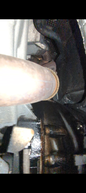

Ça fait 1 petite semaine que je remarque que je fais des auréole au sol et que de l'huile coule un peu.
Aujourd'hui je démonte les protections moteur, tout est gras/noir de la sortie du moteur au carter de bva... Je vais au lavage châssis, lève la voiture et nettoye le tout.
De retour à la maison, je freine + met des gaz pour mettre la BVA sous pression.
J'ai de l'huile qui dégouline à ce que je vois sur le haut du joint de carter entre le moteur et le convertisseur de couplé. Et c'est pas un goutte à goutte :/
La zone n'est vraiment pas accessible.
Avez-vous une idée d'où ça pourrait venir de manière un peu plus précise par retour d'expérience sur vos wh ?

un grand classique de ce V6 est la fuite du radiateur d'huile
il se trouve dans le creux du V, entre les 2 culasses, la pièce coute pas grand chose, mais c'est du temps de main d’œuvre pour y accéder
comme c'est en haut, ça peut couler n'importe où, généralement c'est plutôt sur l'arrière du moteur, donc sur convertisseur et bva
donc retourne voir si ça coule depuis en haut du moteur ou uniquement autour du joint en photo
mais ça y ressemble ...

Merci pour ta réponse.
Effectivement l'huile est noir (huile moteur) et non rouge (huile bva)
As-tu une idée de comment le vérifier le plus simplement possible ?
Quels sont les pièces facile à enlever remettre pour y voir un peu plus clair ?

Bon c'est bien le joint du refroidisseur, en tout cas c'est le fond du V qui est plein d'huile.
Est-ce qu'il y'a un moyen de changer le joint sans déposer trop de truc ?
Pas forcément envie de toucher à l'admission ou à l'egr ou turbo...
A 270kkm avec presque tout d'origine de ce côté j'ai peur qu'un démontage de ces pièces soit le début d'un changement de beaucoup de pièces...
