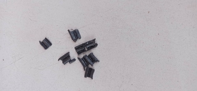

J'ai récupéré 4 Galons d'huile et surtout des copeaux metalliques en plus de limailles trouvés sur l'aimant se trouvant sur le carter.
Que pensez vous de ces éléments ? je vous joint une photo.

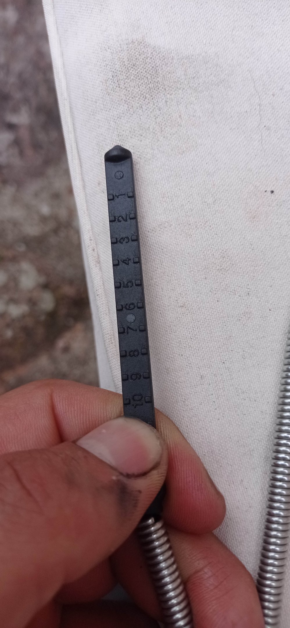

Quand au niveau il est à 11 sur la graduation de la jauge, moteur démarré suite à la vidange (voir photos)

ça ressemble plus à une pièce cassée qu'à des copeaux
inquiètant! et pourtant la bva fonctionne normalement?
à montrer à un spécialiste de boitoto
