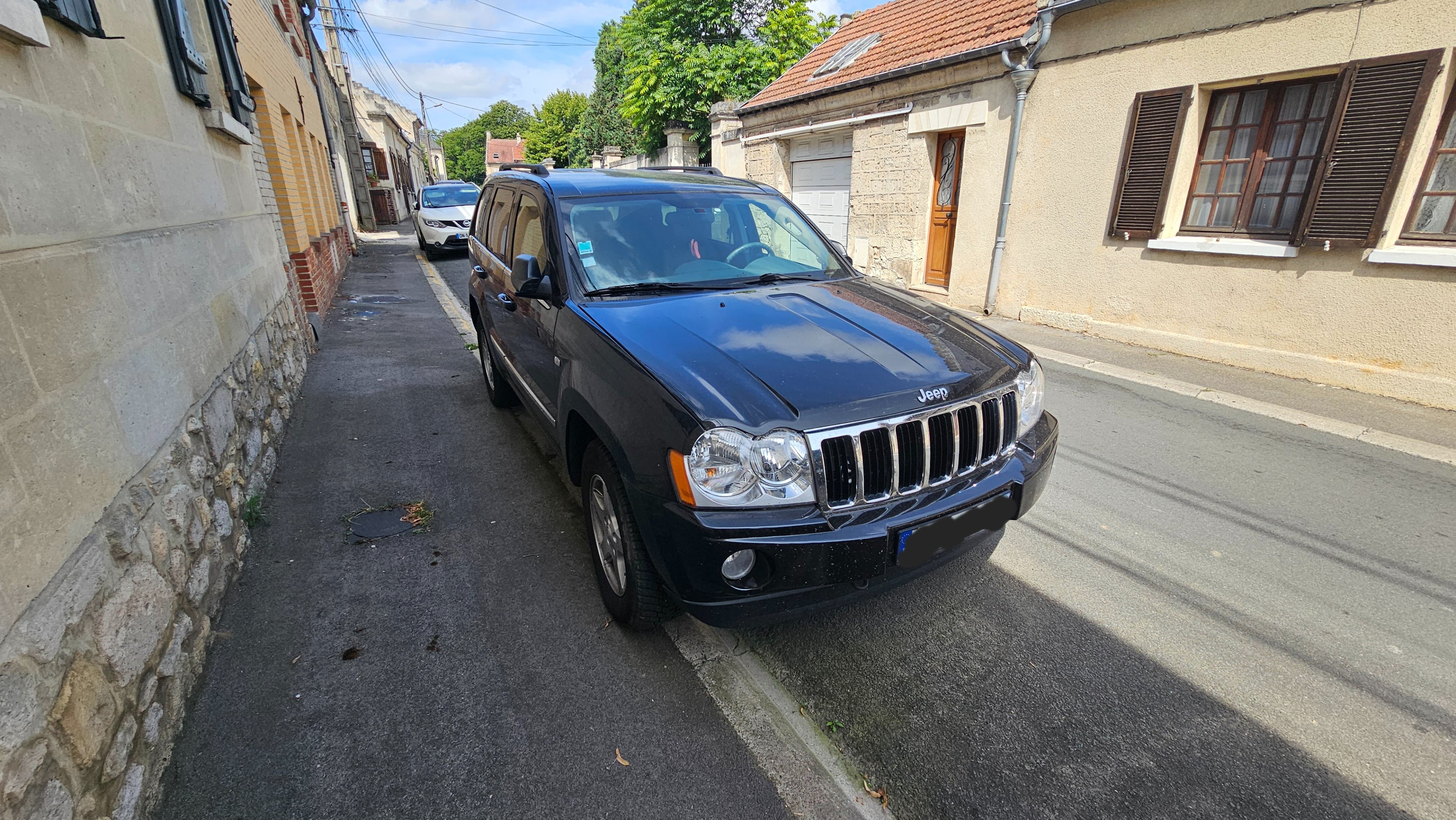

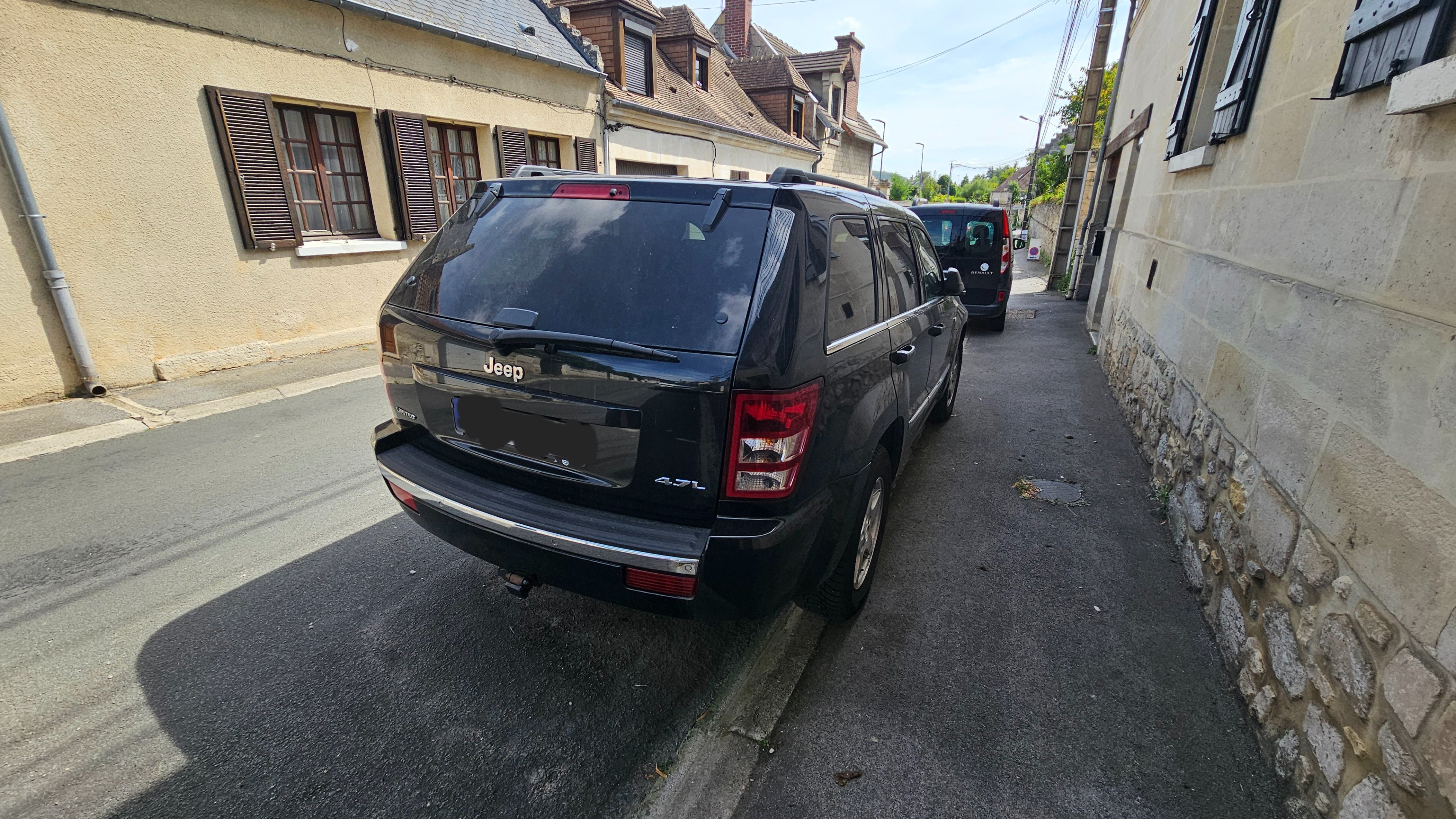

Bonsoir à tous,
J aurais une question concernant la boite de vitesse automatique svp.
Je viens d acheter un jeep grand cherokee wk 4,7 v8 de 2005. (Je l aurai mardi 18).
Le vendeur (qui est un copain, mecanicien, en qui j ai confiance) m'a dit qu'il n y avait que 4 rapports et qu il n y avait pas de 5eme vitesse. Il me dit que c est "la version américaine avec boite 4 vitesses"
Aucun défaut de boite affiché. Mais en cherchant partout sur le net ca me dit que les WK sont à BVA 5 rapports. J entend aussi parler d'overdrive.
Est ce que quelqu'un ici saurait m expliquer un peu tout ca et comment cela se traduit concrètement dans le véhicule ? ?
Merci beaucoup d avance de vos réponses.
Ce peut-il qu'il y ait des wk avec des boites 4 ?
Bonne soirée, et merci d avance de vos réponses.

Bonsoir a tous. Ca y est j ai récupéré mon JGC WK de 07/ 2005. Je confirme que c est une boite 4 vitesses. Et le bouton tow haul n est pas allumé. Aucun doute la dessus.
Merci a tous pour vos réponses.
