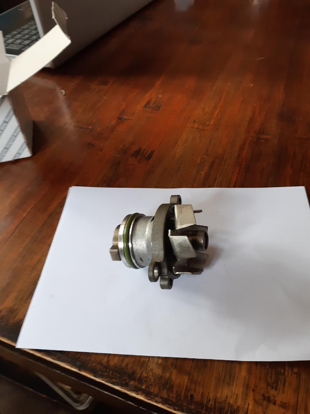

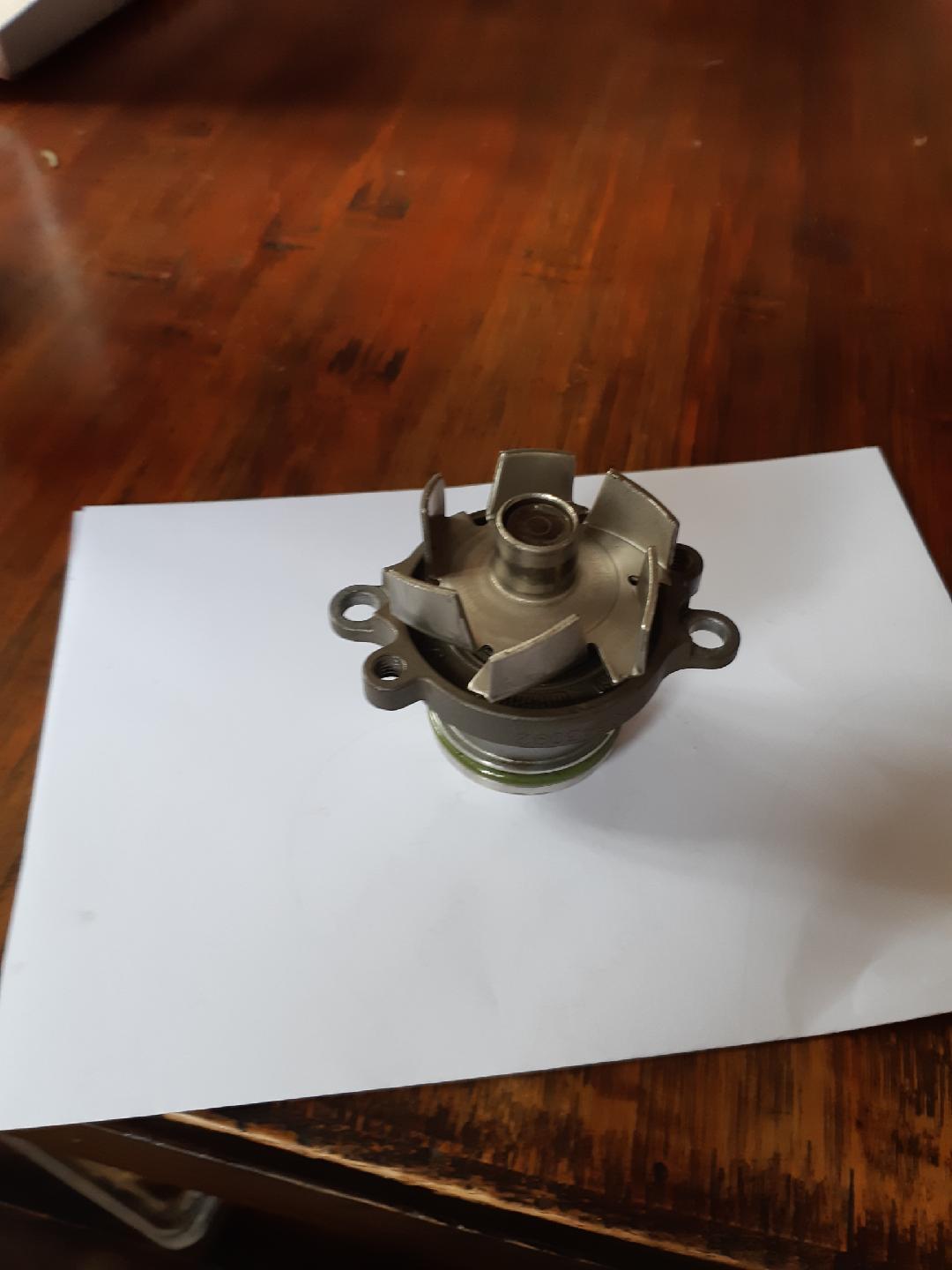

bonjour suite au rappel V41 qui consiste a changer l'amortisseur de direction sur mon JL rubicon U mon train avant est devenu tres rigide (lorsque je passe sur des petites bosses ou un mauvais revetement je sens des trepidations comme si mes pneus etaient gonfles a 3kg).J'ai un kit rubicon express 2" un treuil come up + parchoc ARB(100kg pour l'ensemble) Avant le rappel tout etait nickel ,une direction un peu flou qui aurait pu etre genante en conduite rapide un confort sur route degradee exeptionnel impression d'etre dans 1 fauteuil .Je suis retourne 3 fois a ma concession ils ne voient rien .Lorsque j'avais recupere mon rubicon apres le chagement de l'amortisseur de direction il y avait une piece sur le siege passager a la quelle je n'avais pas fait attention je les ais rappele pour leur demander ce que c'etait il m'on dit que c'etait un erreur(la piece etait a quelq'un dautre) Je commence a avoir des doutes .J'envoie la photo de la piece qui semble etre une pompe de direction assistee.Si la piece est bien la mienne qu'ils ont change sans me le dire car je leurs ai demande 10 fois s'ils avaient faient autre chose que de changer l'amortisseur de direction et toujours la meme reponse : nous avons simplement changer l'amortisseur de direction.Donc ma question:un changement de la pompe de direction assistee peut il changer le comportement de la voiture (train avant devenu tres rigide ).J'ai oublie de dire que j'ai remis un amortisseur de direction FOX a la place de celui qu'ils m'avaient mis merci pour les reponses

A priori oui, surtout si ils ont mis une pompe qui était pour un autre :paspossible: Et comme il n'y a personne visiblement qui sait qqch... Ça fait peur ! Perso je changerai de garage.

Bonjour, en lisant le commentaire de R-Santana, je me dis :
Et si la concession s'était vraiment limité à changer que l'amortisseur de direction ! :reflexion:
Il se peut aussi que la pièce trouvée sur le siège, soit à un autre véhicule en mécanique .
Pourquoi mettre leurs parole en doute ?
En anecdote, je sais qu'un client de ma concession, a changer aussi son pare-chocs avant + treuil , réhausse de 2 pouces + changement taille de pneus sur son JLU 2.0L turbo rubicon.
Il n'était pas à son premier JL, le précédent resté stock, mais il est repassé en CC voir le mécano car le rendu était différent au volant !
Le mécano lui a bien expliqué que le fait de faire des modifications comme précédemment citées , changeait le comportement du véhicule et les sensations .
Personnellement, je le pense aussi .

JO21 apres la pose de mon parchoc + treuil +rehausse 2" le comportement du rubicon n'avait pas change.C'est apres le changement de l'amortisseur de direction et peut etre autre chose que tout a radicalement change

CORAND je me suis peut etre mal exprime:ils ne me disent pas qu'ils se sont trompe de piece au montage.Ce qu'ils me disent c'est qu'ils n'ont fait que changer l'amortisseur de direction et la pompe si c'est bien une pompe s'est retrouvee sur le siege de ma voiture par erreur .Le mecano qui a change cette pompe sur une autre voiture l'aurait mise par erreur dans ma voiture comme on restitue aux proprietaire les piece usagees

En regardant de très prés tu devrais voir des traces d'outils sur les vis pour déterminer si des travaux supplémentaires ont été faits.

merci le berger mais il s'avere que la piece est une pompe a eau donc aucun rapport avec le train avant
