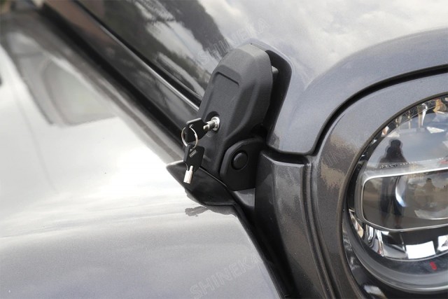

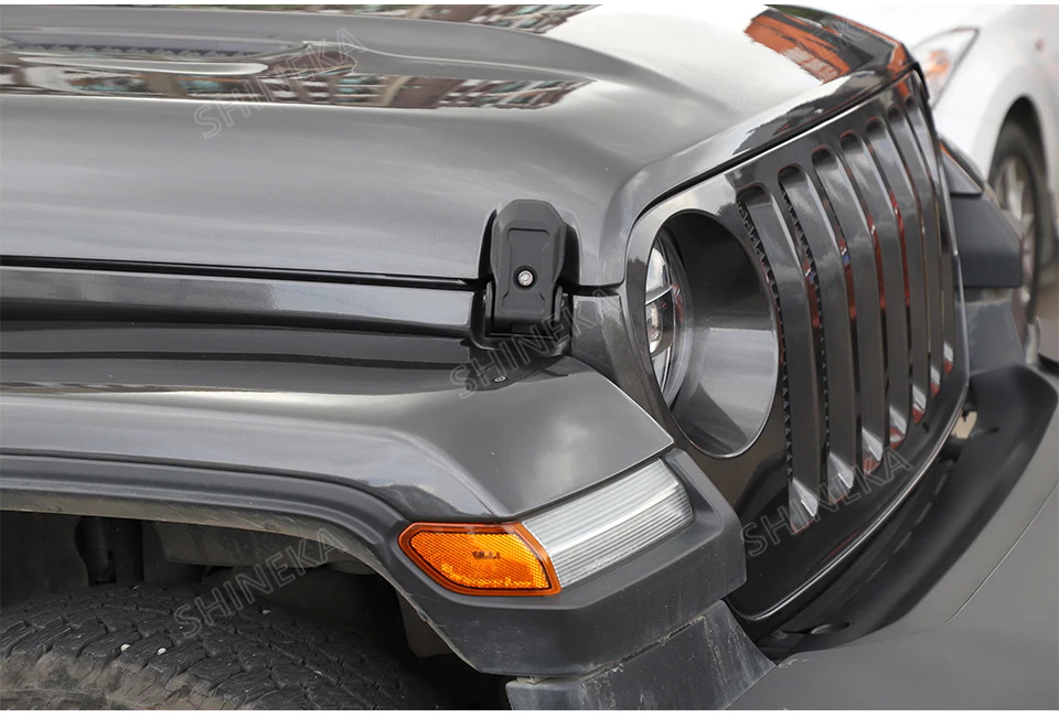

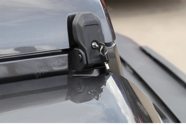

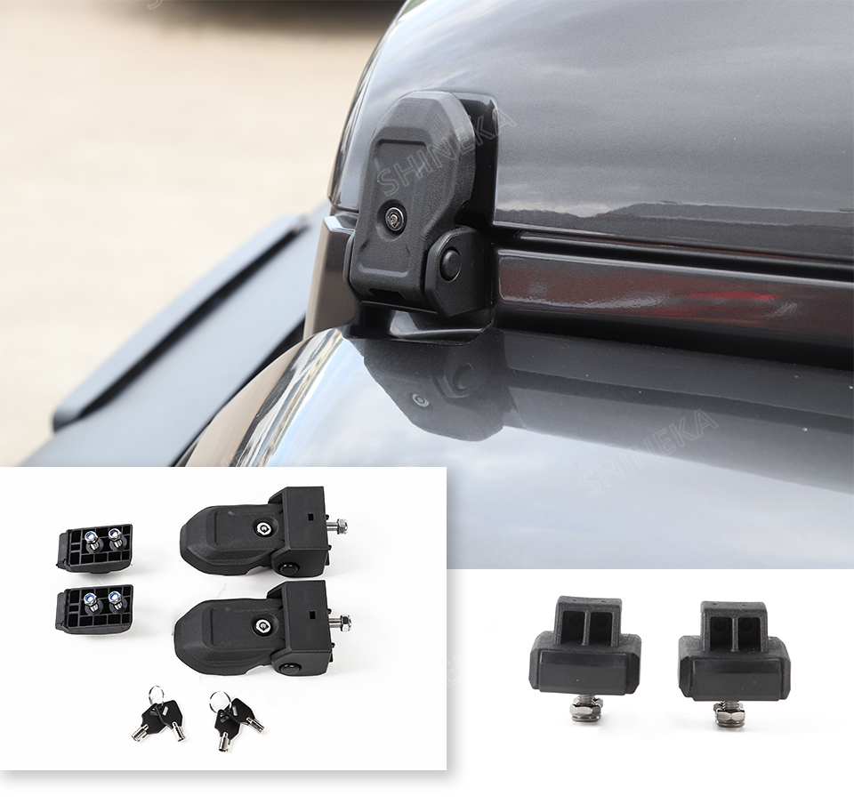

Bonjour, je viens de commander ce système de verrouillage de capot pour mon JLUR .
Les avis sont assez positifs .
A 39,53€ port inclus .
https://fr.aliexpress.com/item/40001819 ... hweb201603_

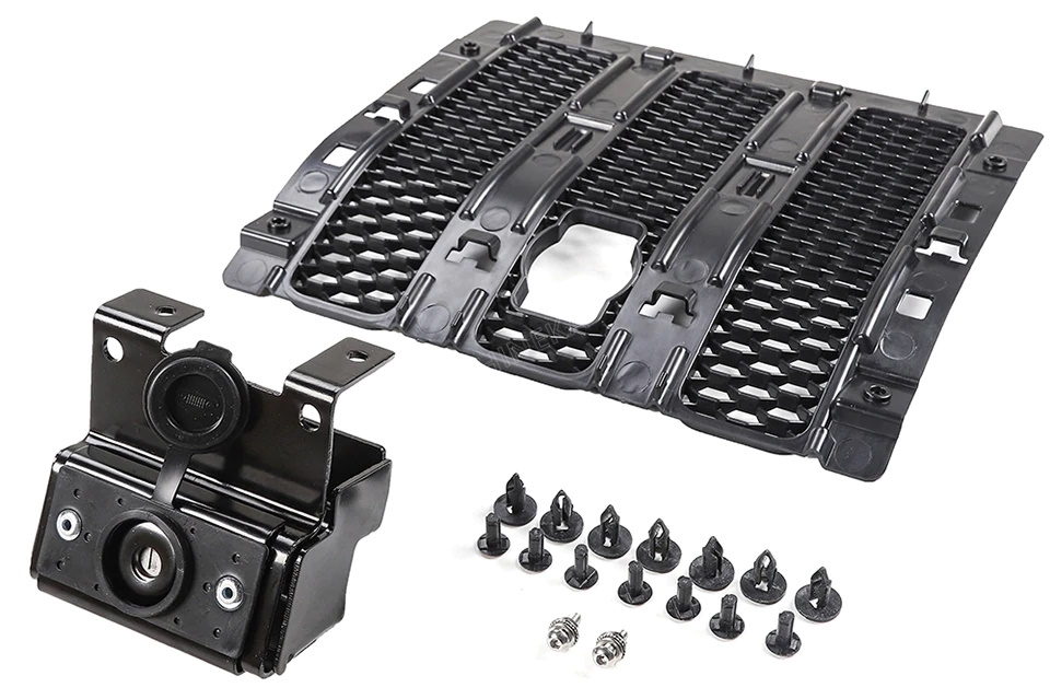

Sinon, il y a ce système, aussi intéressant mais qui nécessite plus de boulot et est aussi plus cher.
A partir de 133,46€.
https://fr.aliexpress.com/item/32968727 ... f703283f69

Moi aussi je pense aussi investir dans une serrure de capot. Le second modèles que tu présentes à l'air pas mal, si l'on peut le verrouiller avec la meme clé que le véhicule. Sur la page du site il y a 2 modèles dont le plus cher qui offrirai cette possibilité. Mais je ne sais pas comment ça se passe pour le codage de la serrure.

Il y avait le même principe pour le JK disponible en accessoire chez Jeep.
La première fois que tu utilises une clef il faut tourner la clef un tour complet dans le sens des aiguilles d’une montre, les pênes du barillet se mettent en place et restent bloqués dans cette position.
Seule cette clef peut dorénavant être utilisée dans la serrure qui n’est pas reprogrammable.
Le prix du vrai kit Mopar n’est pas tellement plus élevé que celui de la copie AliExpress:
https://www.mymoparparts.com/oem-parts/ ... 82215137ab
https://www.quadratec.com/p/mopar/hood- ... l-82215137
La clef du JL étant plus moderne et sécurisée que celle du JK (bords lisses avec rainure fraisée et non plus crénelées), je pense qu’il faut assembler le barillet avec le même petit jeu de patience que pour ce bouchon de réservoir...

je suis aussi preneur mais du modele sous la calandre si vous en avez dèjà monté

Bon... vous m'avez convaincu, je crois que je vais commander celui avec la clé programmable en croisant les doigts que ça fonctionne. De plus il est livré avec l'élément de la calandre du milieu pré-percé. Ce qui me gêne avec les serrures latérale, ce sont les clés supplémentaires...

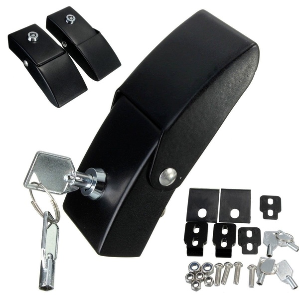

sur mes 2 anciens JK j'en ai eu avec les serrures sur le coté c'est bien quand c'est neuf après ça force un peu sur les clés en plus si franchissement les axes des fermetures bougent tellement que j'ai perdu les goupelles qui les retiennent

moi j'ai mis ça:
je les ai depuis 8 mois et c'est fiable.

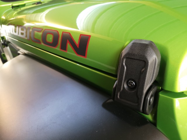

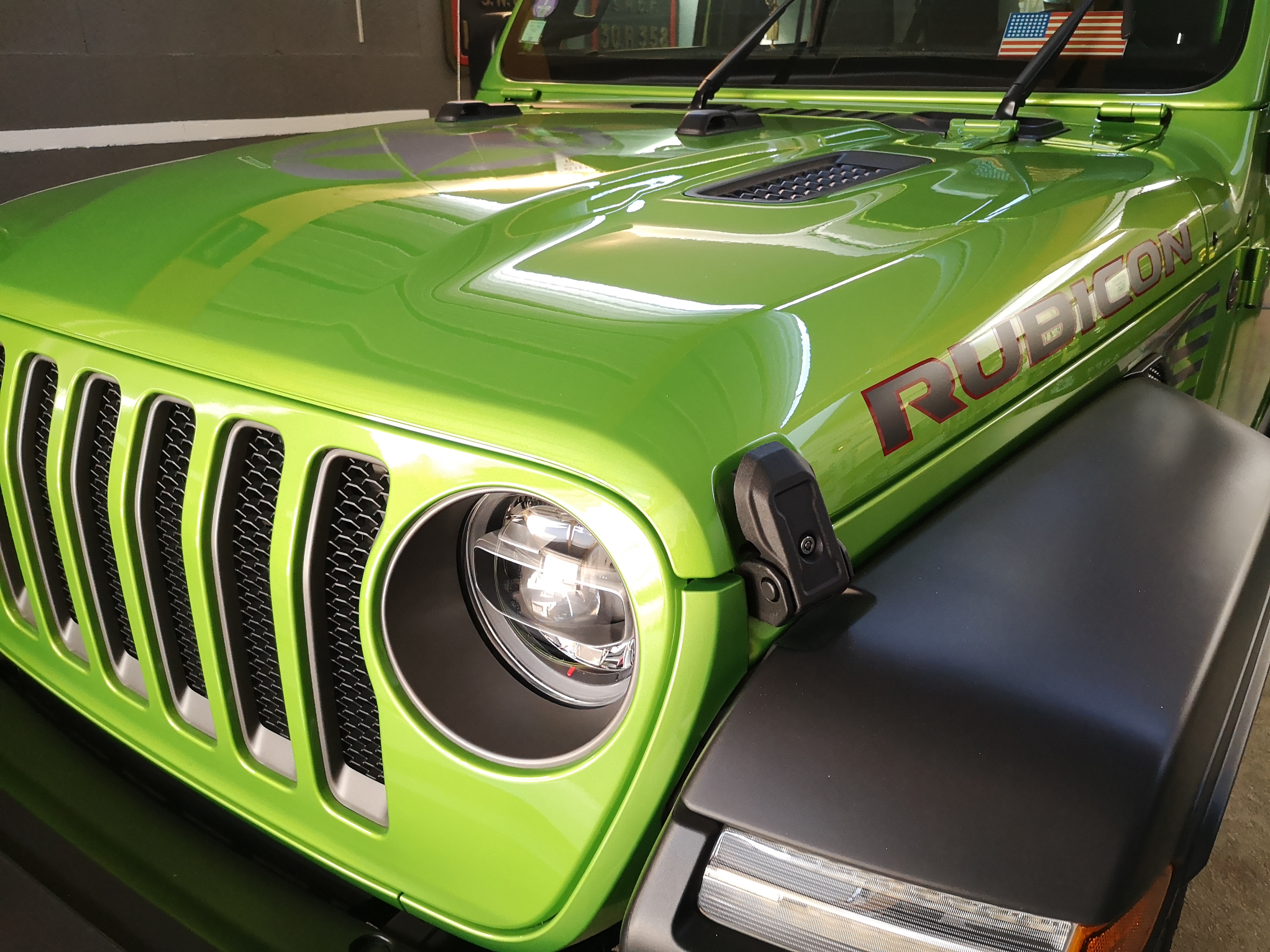

Bonjour, un point positif, j'ai reçu mes attaches capot .
10 mn pour les installer ( la partie fixe sur le capot sont identiques donc je n'ai changé que la partie mobile ).
Identique au point de reprendre la visserie de l'original pour le fixer sur le véhicule .
Copie conforme, juste la languette qui pivote pour bloquer le crochet .
A l'intérieur, tout est monté avec écrous frein, pas de risque de desserrage lors des vibrations .
Nickel, les 4 clés fonctionnent sur les 2 attaches .
, donc utilisation d'une seule clé . ( 3 de secours) .
Bon, une sécurité de plus lorsque mon JLU .... redémarrera
A bientôt.
