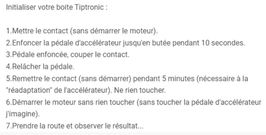

En réfléchissant bien, je pense que le pb est peut être lié à une histoire de capteur de la pédale d'accélérateur ...
sur le net je trouve une méthode pour réinitialiser l'ensemble pédale/boite
j'essai et ...miracle ! ca fonctionne ! Qd je pars à fond elle monte à 4000, passe le rapport sup : le régime tombe à 3000 puis repasse à 4000 etc .... super !! sauf que ... je fais une course, m'arrête 20 mn et au retour ... c'est comme avant !
je refais la manip : ca refonctionne j'essai un peu plus longtemps et je m'aperçois (sans couper le moteur) qu'au bout de qq minutes de fonctionnement que le problème revient tout seul ...
je cherche sur le net et je trouve une manip similaire :
contact
accélérer doucement
relacher doucement
couper le contact
idem ca fonctionne au début et le pb revient ...
donc suis tjrs dans l'attente d'une solution !!!

Se mettre en mode P, le moteur tournant tjrs ne change rien : elle reste en cool dégradé !
Tous les trucs trouvés sur Internet pour réinitialiser la bte en fonction de l'accélérateur ne fonctionnent pas : contact mis appuyer x secondes sur l'accélérateur, enlever tel fusible pendant x minutes etc etc ...
je vais essayer une vidange de boite ...
