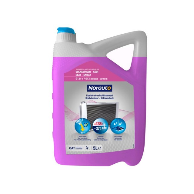

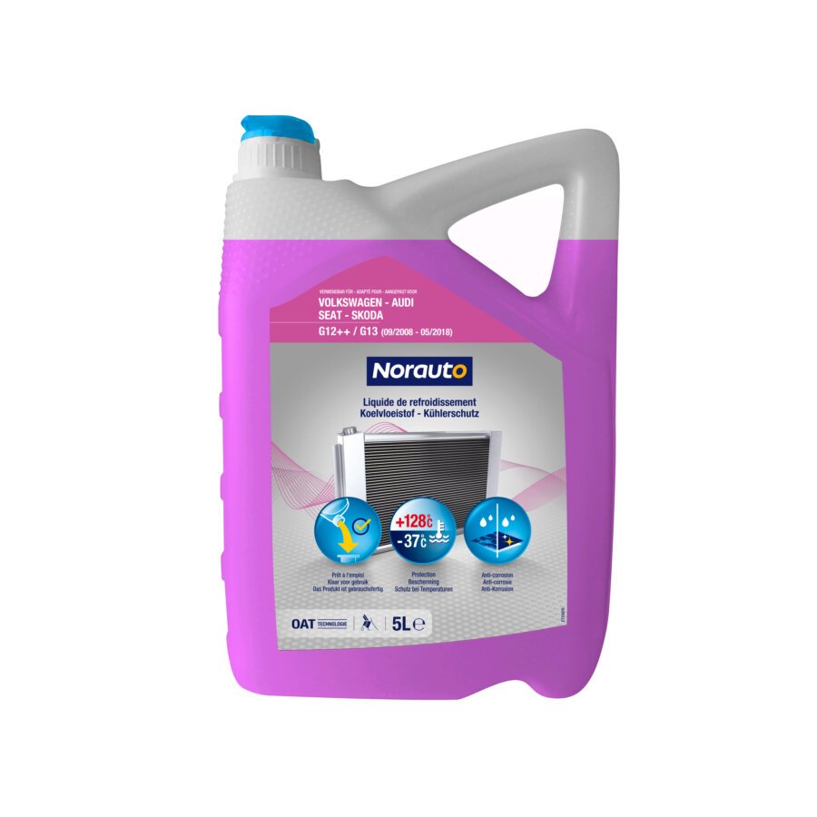

Je suis passé à la CC, le chef d'atelier un peu débordé car seul n'a pas le temps de s'en occuper...
Dans l'attente, il m'a conseiller de prendre avec moi un bidon de liquide de refroidissement.
Comme il faut exclusivement du OAT, j'ai pris le bidon chez norauto qui correspond au mieux au Mopar sm. 12106. 10 ans /150000 miles. Pour du-37°/129°.
Ça convient au bocal principal et à l'auxiliaire qui se trouve devant proche du radiateur, mais qui ne bouge pas de niveau.
Voilà si ça peut vous aider les possesseurs de JL/JLU.
