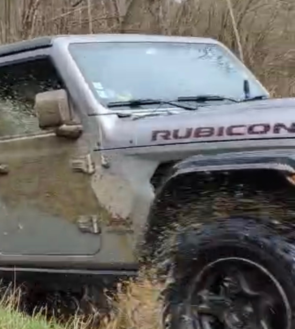

Salut les jeepers.J'ai remarque lors des passages de gue que mon JLU Rubicon(2019) fume beaucoup .La vapeur d'eau semble plutot provenir de l'avant du vehicule Serait ce du au pot catalytique tres chaud (trop chaud)? Lors d'un passage profond d'un metre la voiture a degage de la vapeur d'eau pendant 10mn(comme si de l'eau etait reste coincee dans le moteur).Quelq'un a deja eu ce probleme
Il y avait d'autres 4x4 ,des Land Cruiser toyota diesel qui sont passes sans fumer

une video

Je peux me tromper mais sur la vidéo je pense qu'on est très loin des 1m de hauteur d'eau

oui tu as raison mais le land cruiser ne fumait pas du tout apres le passage ,mais moi beaucoup

Avec les vagues dues au courant l’eau n’était effectivement pas loin d’un mettre au plus profond vu que les roues mesurent entre 84 et 89 cm de diamètre (33 à 35’’)

j'ai quand même l'impression que l'eau est monté bien haut d'un coté

bonjour Brennos,la barre stab est deconnectee en permanence donc pas de probleme.A priori la fumee vient de l'eau qui est reste un moment dans les aillettes du radiateur

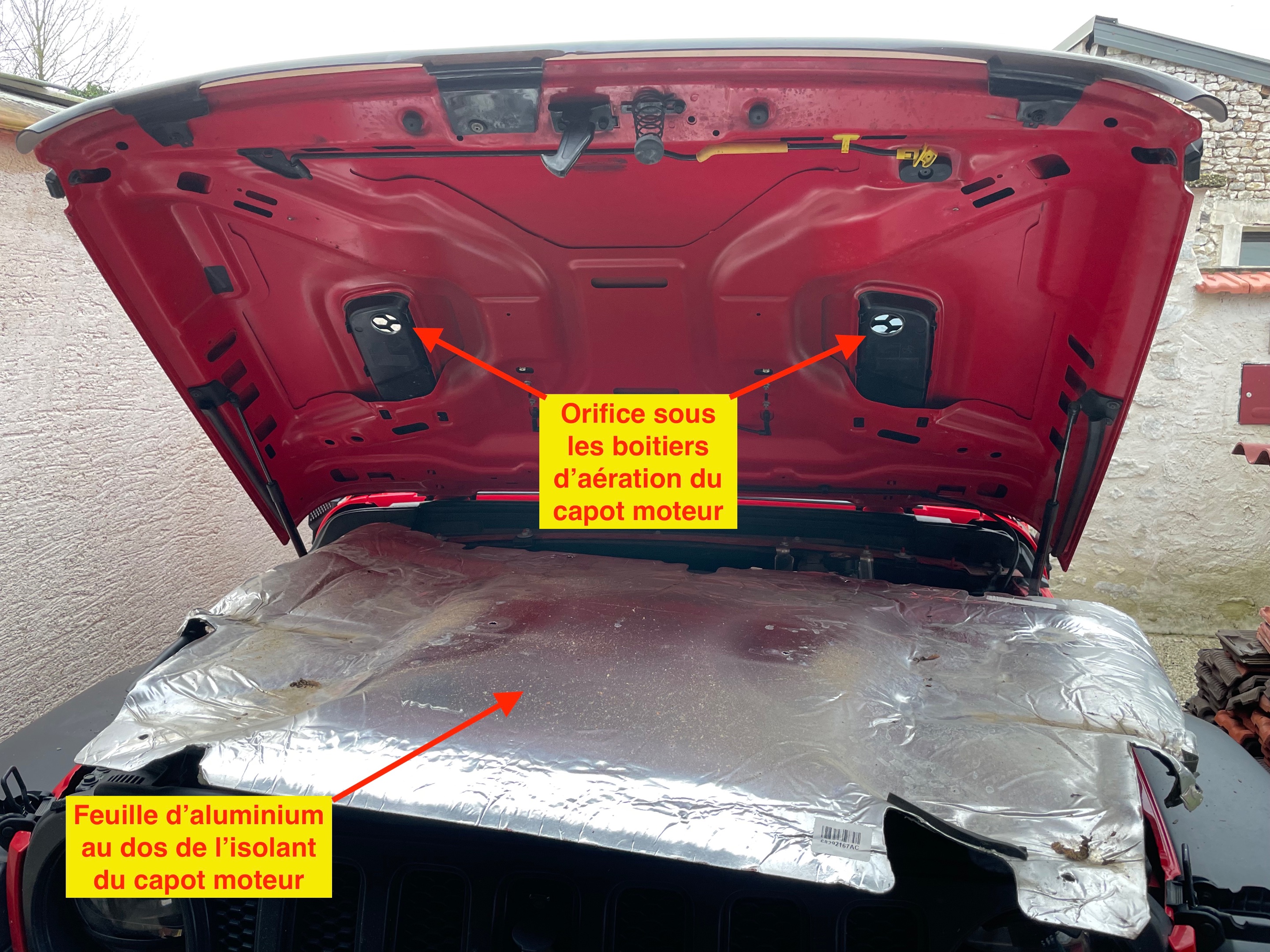

Les "Ouies" sur les ailes ou le capot sont certes décoratives mais pas que... Du moins, on ce qui concerne les JL 2.2 MJ II, on peut voir que ces grilles ne sont pas des éléments factices car elles sont ajourées. En y regardant de plus près on peut aussi apercevoir à travers un renfoncement de la carrosserie sur les ailes. Derrière la tôle coté conducteur dans le compartiment moteur, se trouve le catalyseur en sortie du collecteur d'échappement monté verticalement qui doit dégager une chaleur conséquente à ce niveau. C'est aussi certainement une des raisons pour laquelle le constructeur à opter pour des ailes conçues en aluminium et non en PVC pour alléger les poids du véhicule. l'alu est une alliage qui possède une excellente dissipation thermique qui de part sa forme aérodynamique permet de dissiper au mieux la chaleur à travers au moins une de ces 2 grilles latérales (car du coté droit il n'y a pas grand chose qui surchauffe
En ce qui concerne les 2 grilles du capot moteur, c'est un peu aussi la meme chose, ces grilles sont aussi partiellement perforées pour permettre la dissipation de la chaleur émanant du turbo. L'isolant sous le capot moteur est constitué d'un genre de feutrine collée sur une feuille d'aluminium qui est en contact avec les orifices d'environ 5cm de diamètre situés au dos des ouïes.
