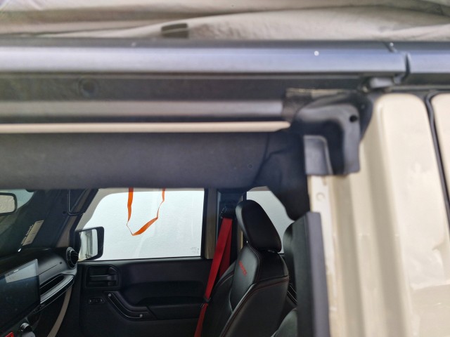

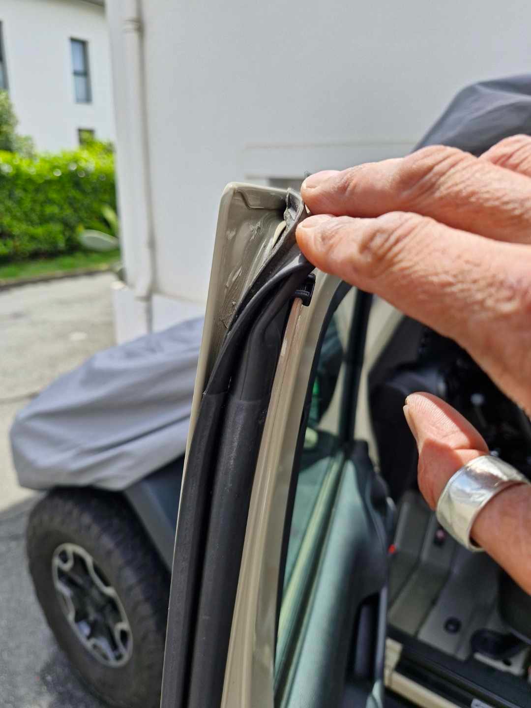

Bonjour
Nouveau propriétaire d un jku , je ne fais pas exception à la règle.
Ça fuit . J espérais comme certains ne pas avoir de fuite mais comme.la majorité ça prend l eau .
Bon faut dire qubil a sacrément plu ici !!
Jbai lu ici et ailleurs énormément de choses sur les différentes fuites possibles sur un jku .
Alors pour moi c est au niveau du haut de la porte conducteur et passager .
Bon déjà c est vraiment mal foutu la conception mais à priori les joints n appuient pas assez alors j ai mis pour essayer entre le joint de la porte et la porte en elle même un joint acheté en magasin de bricolage pour que le joint d origine plaque avec un peu plus de force sur le montant de porte
Peut être que ça va marcher, cette nuit il pleut à nouveau, verdict demain matin ...
En attendant j ai retiré toutes les moquettes , au moins elles resteront propres .

j'ai changé les mousses des freedom et les joints avec un kit aliexpress pour une 15aine d'€ et depuis plus une goute ne passe par le toit.
