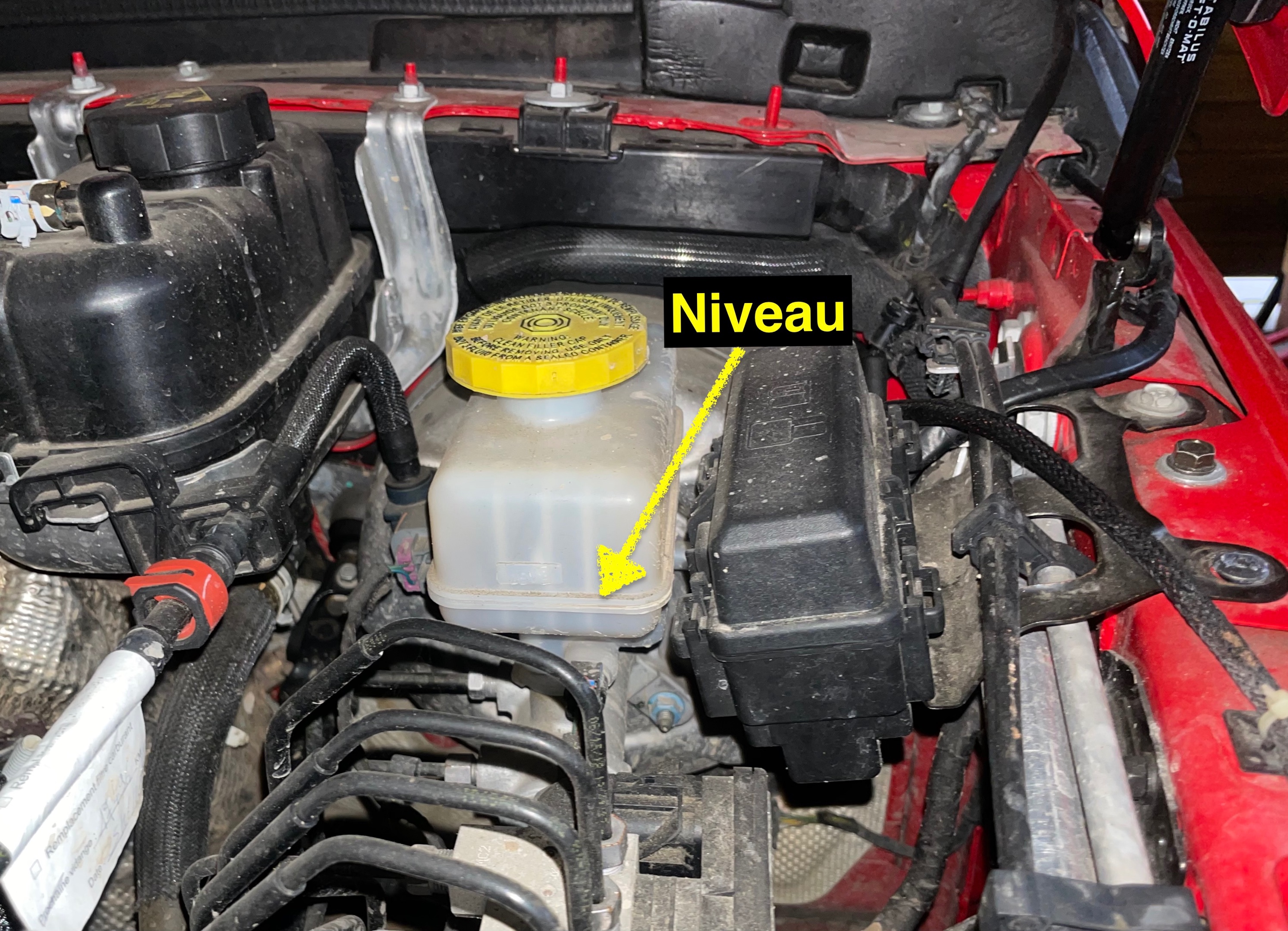

Je pense également à la purge du circuit de freinage surtout si celle-ci n'a pas été faite depuis plus de 2 ans. Tu peux aussi commencer par contrôler le niveau du réservoir de liquide de frein qui se trouve juste au-dessus du maitre-cylindre sous le capot coté conducteur.
ATTENTION ! Le liquide de frein peut être très chaud ! Il est important de contrôler le niveau à froid qui doit se situer idéalement entre les 2 repères gravés sur son vase expansion.
