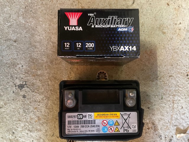

Oui, la référence équivalente à la batterie AUX Mopar (Mopar : 56029759AB) chez YUASA est YBXAX14.

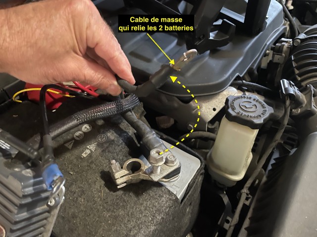

En ce qui me concerne, j'avais remplacé les 2 batteries en même temps pendant plus d'1heure sans que cela implique la moindre perte de données ou de configuration. Dans tous les cas (pour l'une ou l'autre des 2 batteries), il est d'ailleurs conseillé de déconnecter et d'isoler le cable de masse (-) qui relie les 2 batteries avant de déconnecter la cosse négative de la batterie principale pour éviter tout court-circuit lors de la manipulation. Notez également que le fait de déconnecter la batterie AUX permet de faire une réinitialisation manuelle et sans danger de tous les calculateurs et capteurs du véhicule. Cela peut être utile en cas de problème électrique.

j'aurai une dernière question concernant la batterie auxiliaire, je vois sur le site de Yuasa que la YBXAX14 ne se vend plus, mais il y a la GYAUX14 qui semble être la même. Quand je regarde les photos, je vois que les connecteurs sont peut-être différents. Sur la tienne, tu n'as pas eu de problème de causses ? Celles de la batterie convenaient ou il a fallut que tu bricoles un peu ?

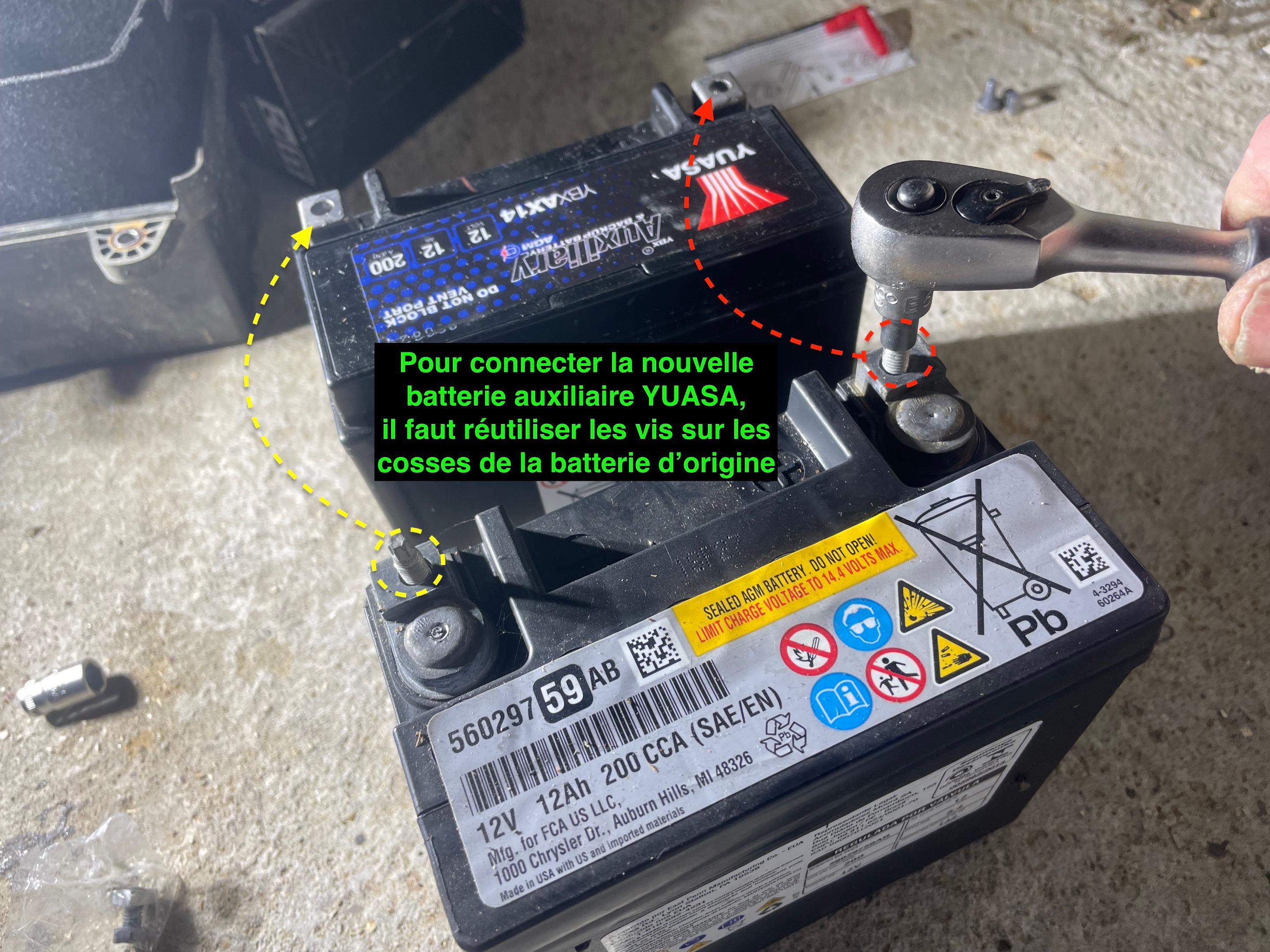

Tu peux encore trouver la YBXAX14 sur "A Ma Zone". Pour les autres références il faut impérativement un type AGM et que tu respectes les memes caractéristiques (dimensions et puissance) que la batterie d'origine. La batterie Yuasa que j'ai installé se présentait avec des cosses carrées sur lesquelles j'ai pu réutiliser les vis à tête Torx® de la batterie d'origine.
