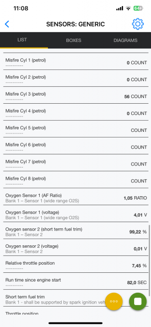

  • Fait tourner le moteur sans les bougies → l’injecteur 3 pulvérise bien, pas bloqué ouvert.

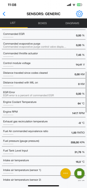

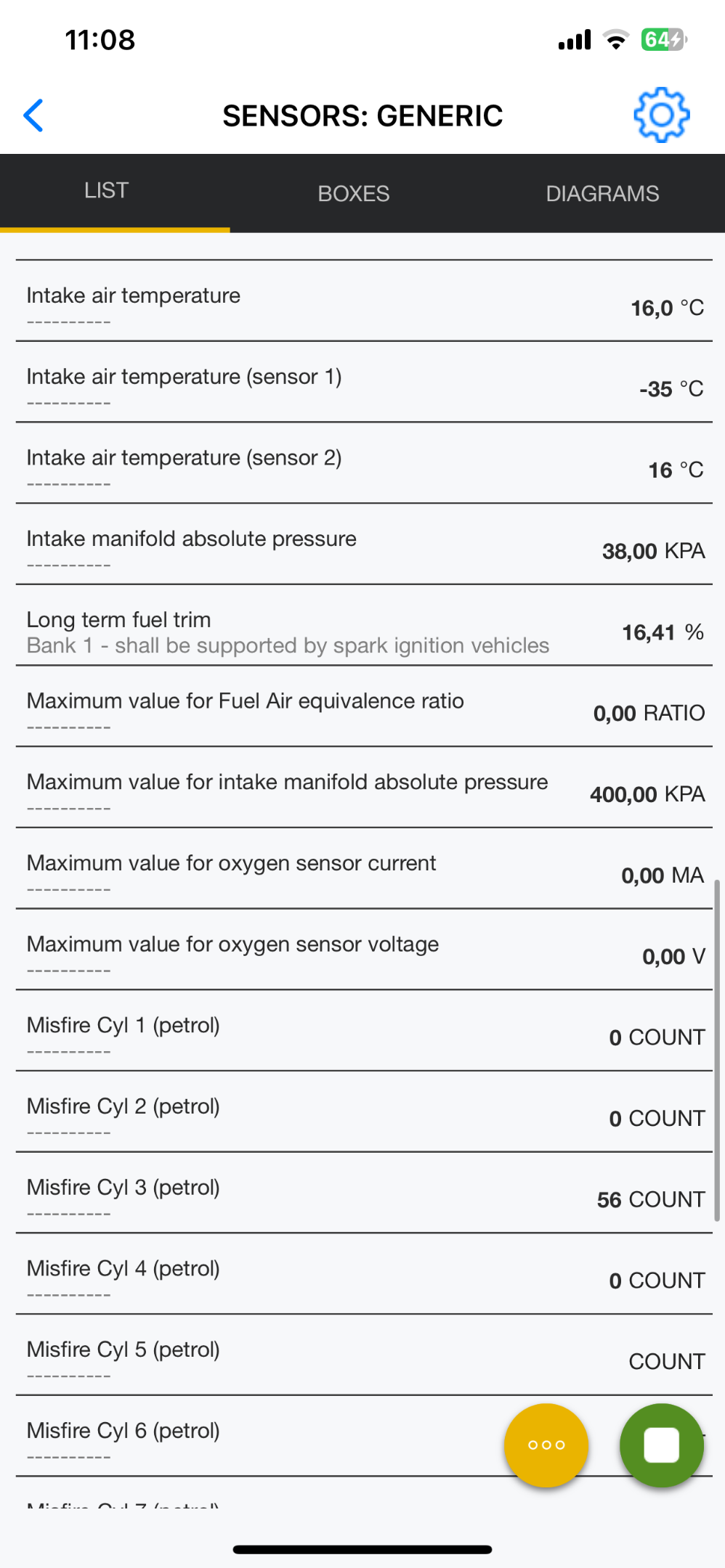

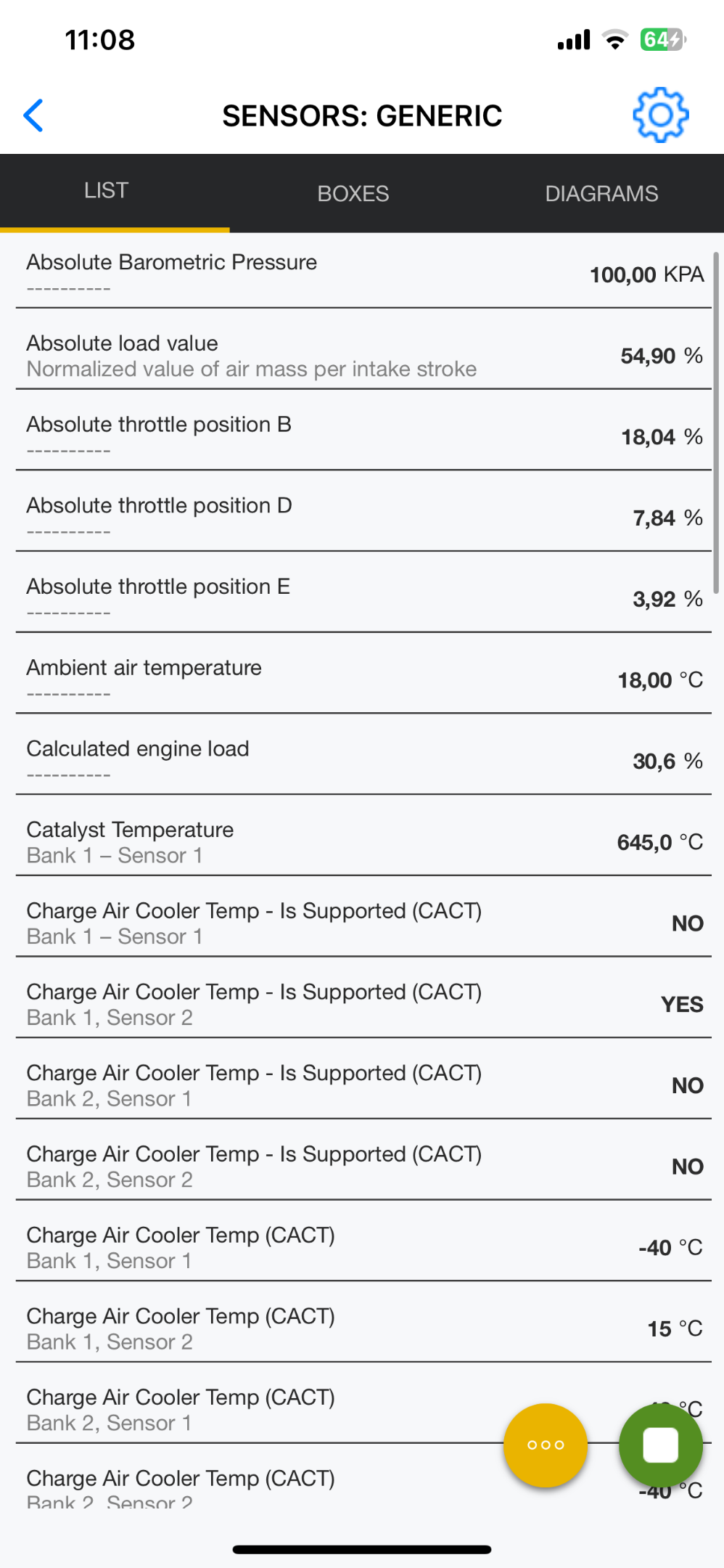

Dans les logs (screens en pièce jointe) :
    Capteur IAT 1 (température d’air à l’admission) affiche -35 °C, alors que le IAT 2 affiche 15-20 °C. Possible info erronée envoyée au calculateur ? Une nouvelle arrive cette semaine je vais voir si ca change[/list]
    • Sonde O2 post-catalyseur (Bank 1 Sensor 2) donne souvent 0,00V ou 0,01V longtemps avant de réagir.
    • STFT (short term fuel trim) souvent très haut (+17 %).
    • LTFT (long term fuel trim) aussi impacté.

    • Capteur IAT 1 HS → calculateur enrichit trop à froid ?
