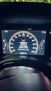

Liste générale des problèmes WK2
voila ce que j'ai aujourd'hui.. une idée ?
Il y a marqué
REPARER la COMMANDE ELECTRONIQUE PAPILLON (ETC)
Je rentre de chez Jeep à Cannes. (FCA). A la suite du rappel constructeur W58 et W59 qu'ils ont fait un peu plus tôt, il ya eu une de-synchronisation du papillon. Ils ont calibré, (30 minutes sans rendez-vous) et plus d'alarme..
Il y a marqué
Modifié en dernier par Kaizen le 19 nov. 2021 10:59, modifié 2 fois.
Kaizen, on ne voit rien, l'image est trop petite ...
