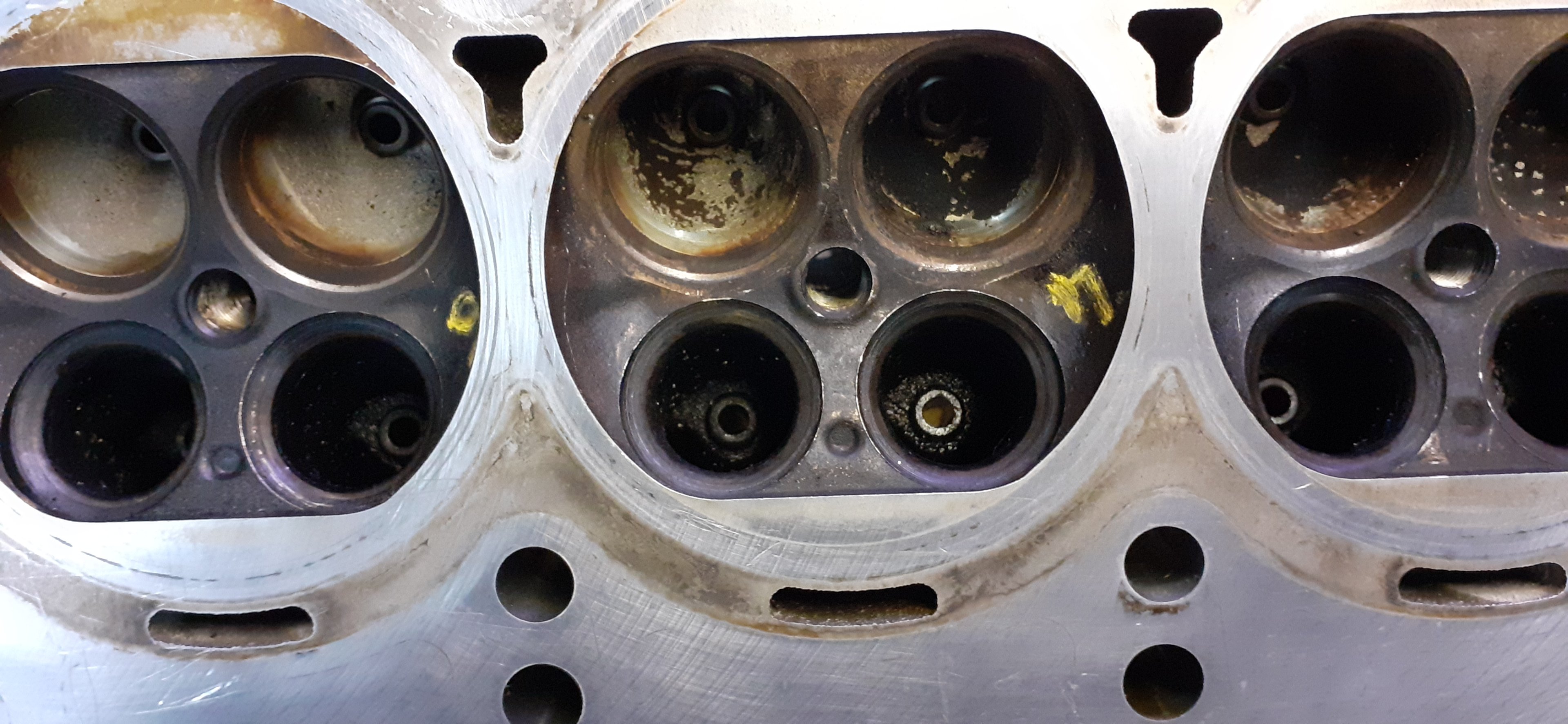

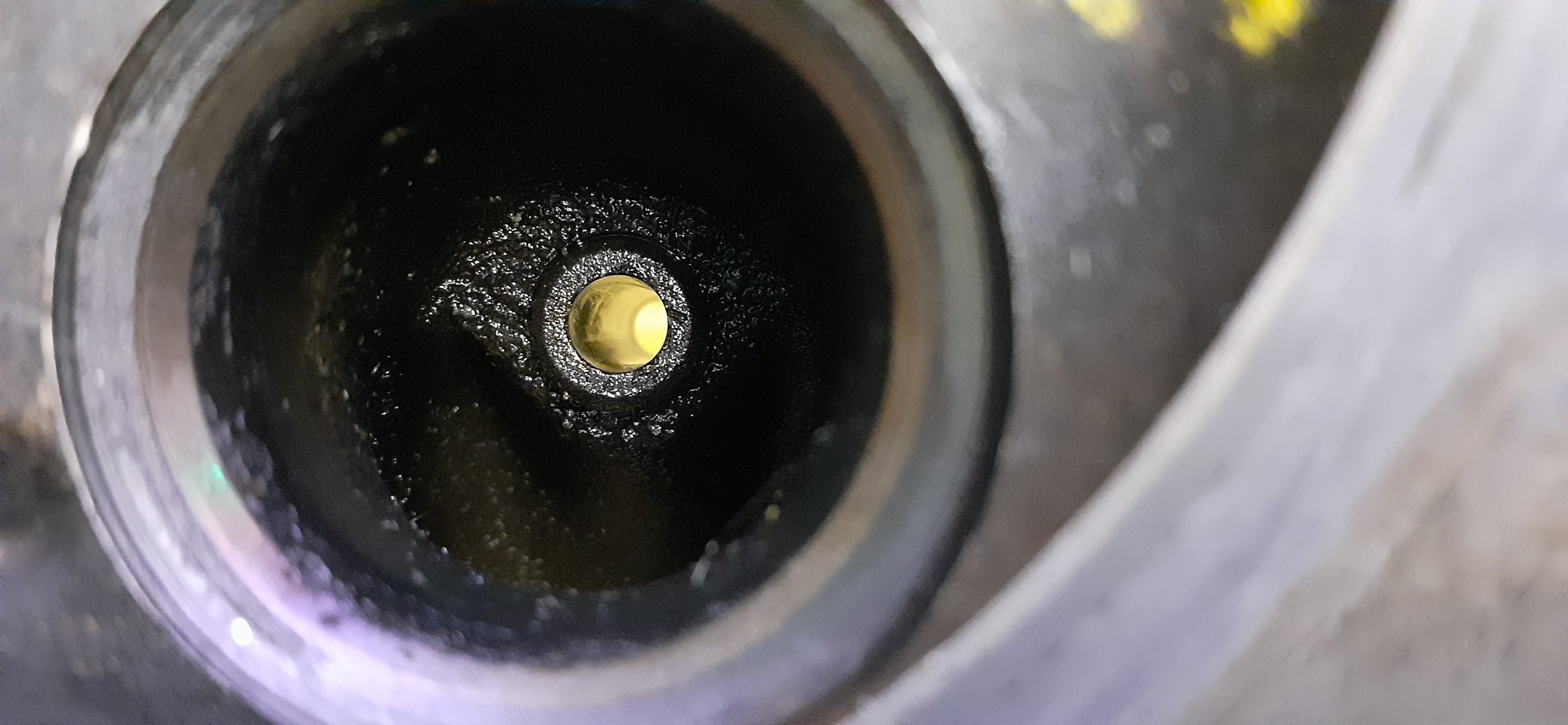

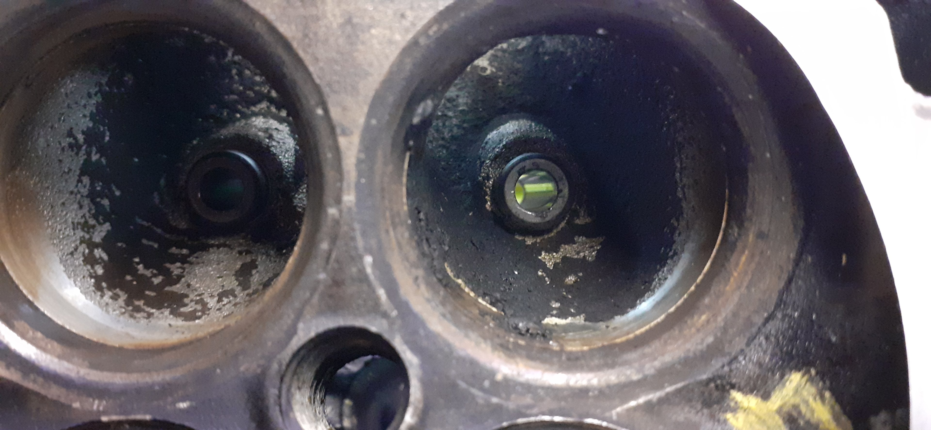

Rebondissement,étant donné que j'ai récupéré toutes les pièce remplacées par le concessionnaire j'ai commencé à examiner la culasse dont 2 soupapes avaient été démontées par ses soins et là surprise ,je n'ai pas constaté d'anomalie sur les 2 soupapes ni sur les sièges de la culasse.Bien sûr les soupapes sont noires mais rien ,à mon sens ,qui pourrait justifier le remplacement de l'ensemble.Il me semble sauf erreur qu'un léger rodage des soupapes et des sièges aurait été suffisant.J'ai donc commandé un démonte soupape pour les vérifier toutes puis j'irai voir un pro de la rectifif pour lui demander son avis.

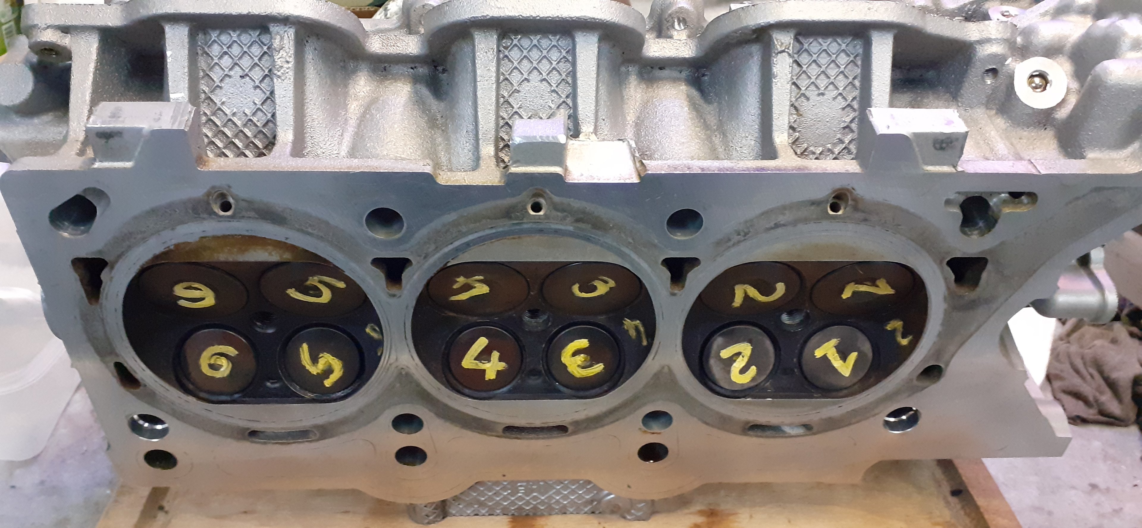

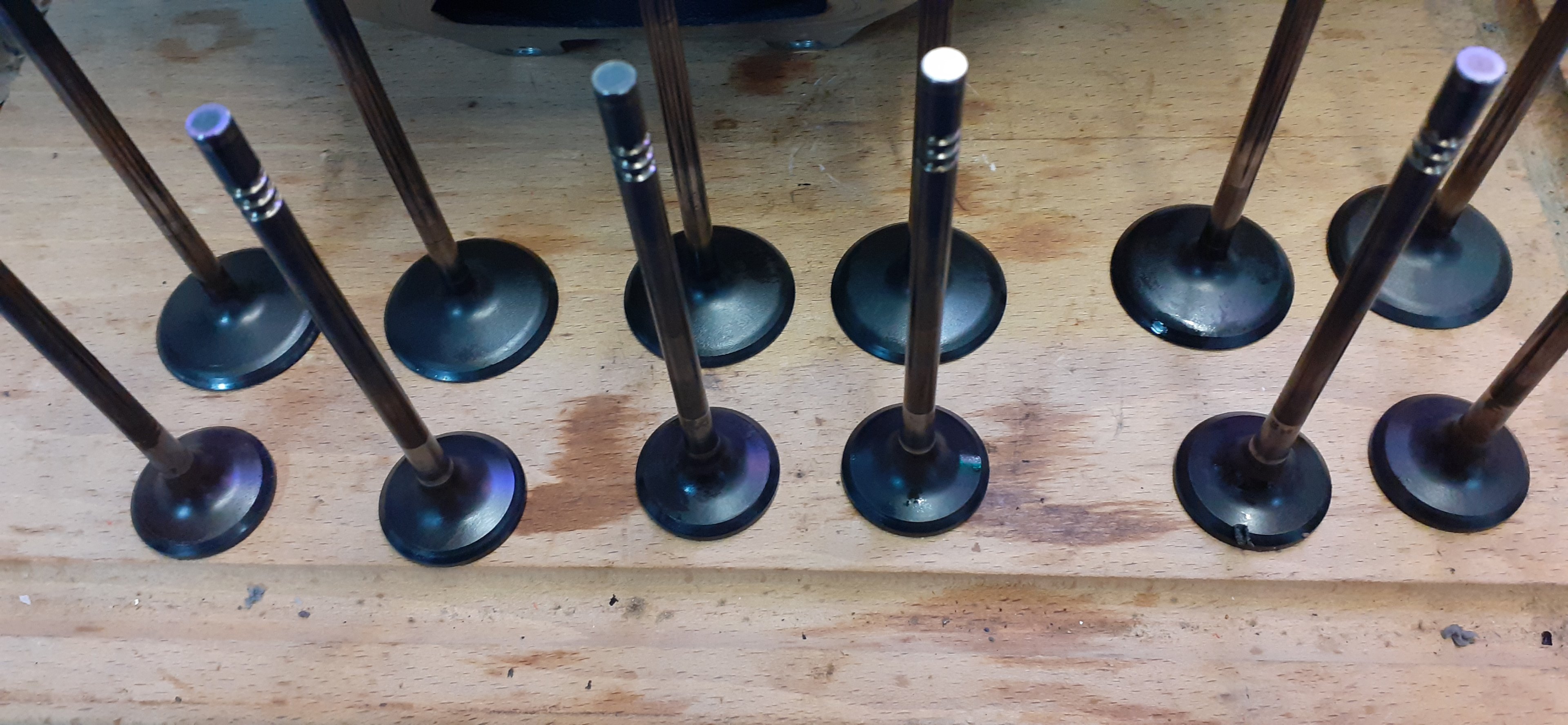

Toutes les soupapes sont démontées,présentation de celles-ci et de la culasse au rectifieur dont la réputation n'est plus à faire et voici son verdict:plan de joint de la culasse irréprochable même une cale de 5/100 ème de mm ne passe pas sous la règle.Sièges de soupapes d'échappement et leurs portées noircies par un léger dépôt de calamine qui disparaitra avec un léger rodage.Pour les admissions RAS.Je lui ai demandé s'il fallait la mettre à l'épreuve pour contrôler l'étanchéité globale,il m'a répondu que c'était inutile car visuellement la culasse n'avait subi aucun dommage.
