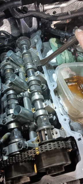

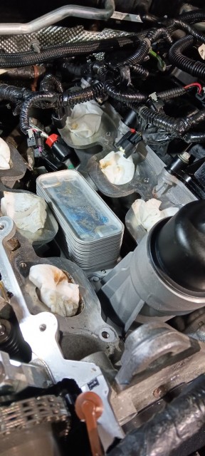

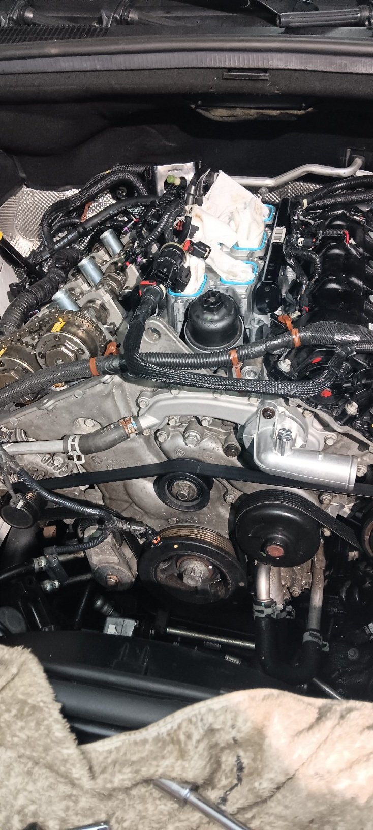

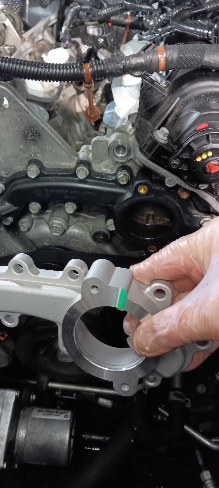

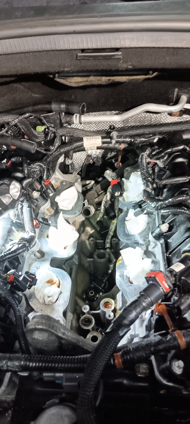

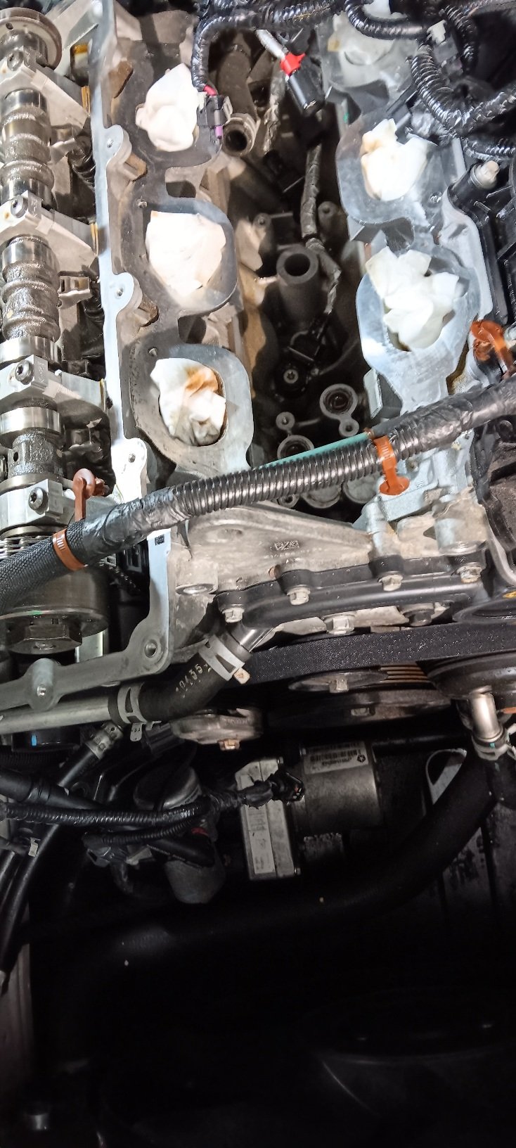

Bonjour à tous, après le remplacement de la culasse gauche par une neuve,j'ai décidé de remplacer les culbuteurs poussoirs de la droite,car c'est une faiblesse avérée de ce moteur, en m'inspirant de cette vidéo trouvée sur Youtube dont voici le lien:

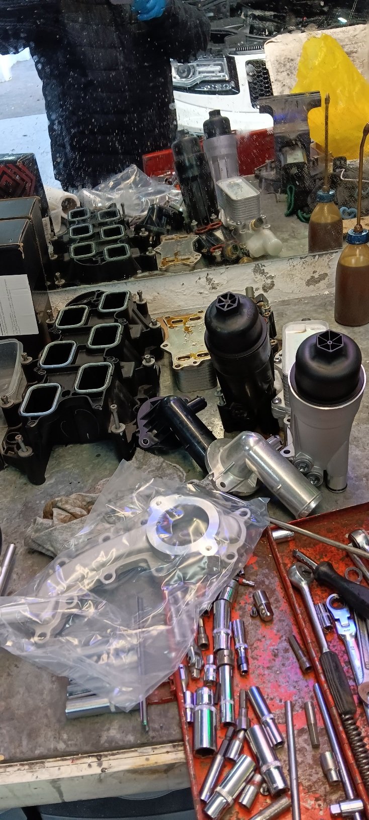

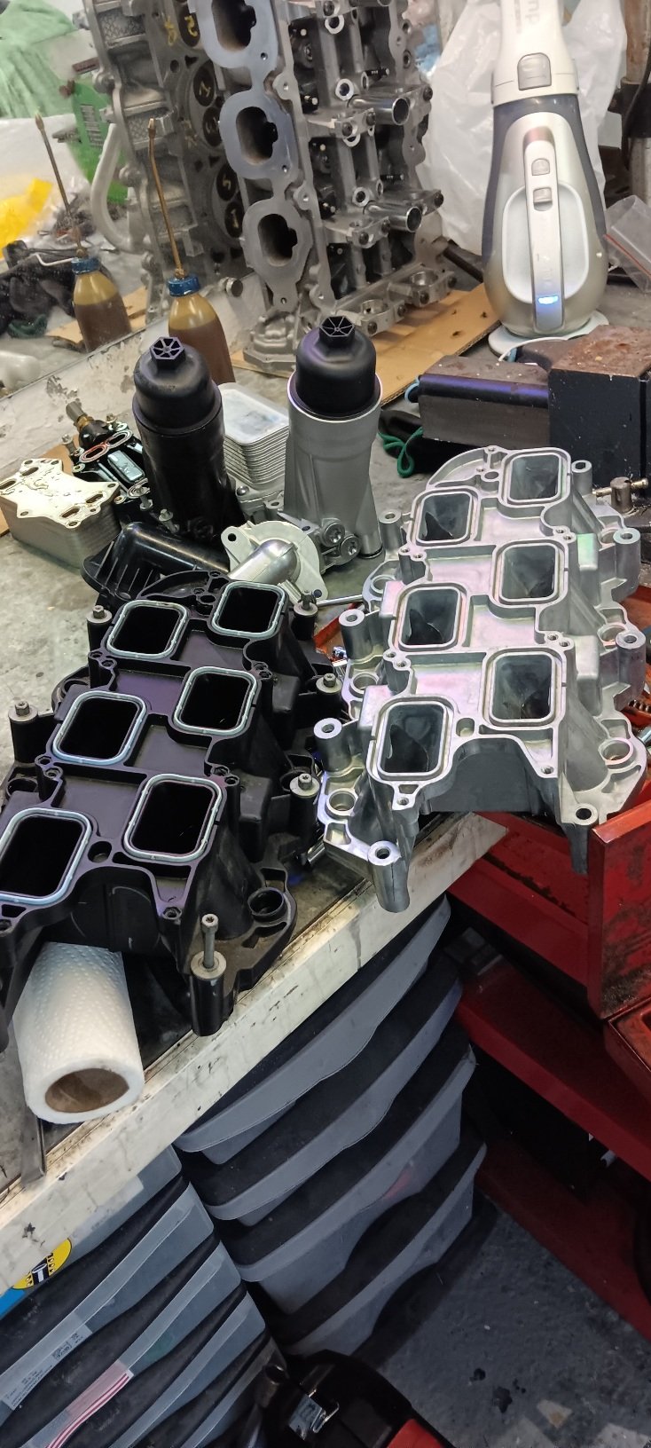

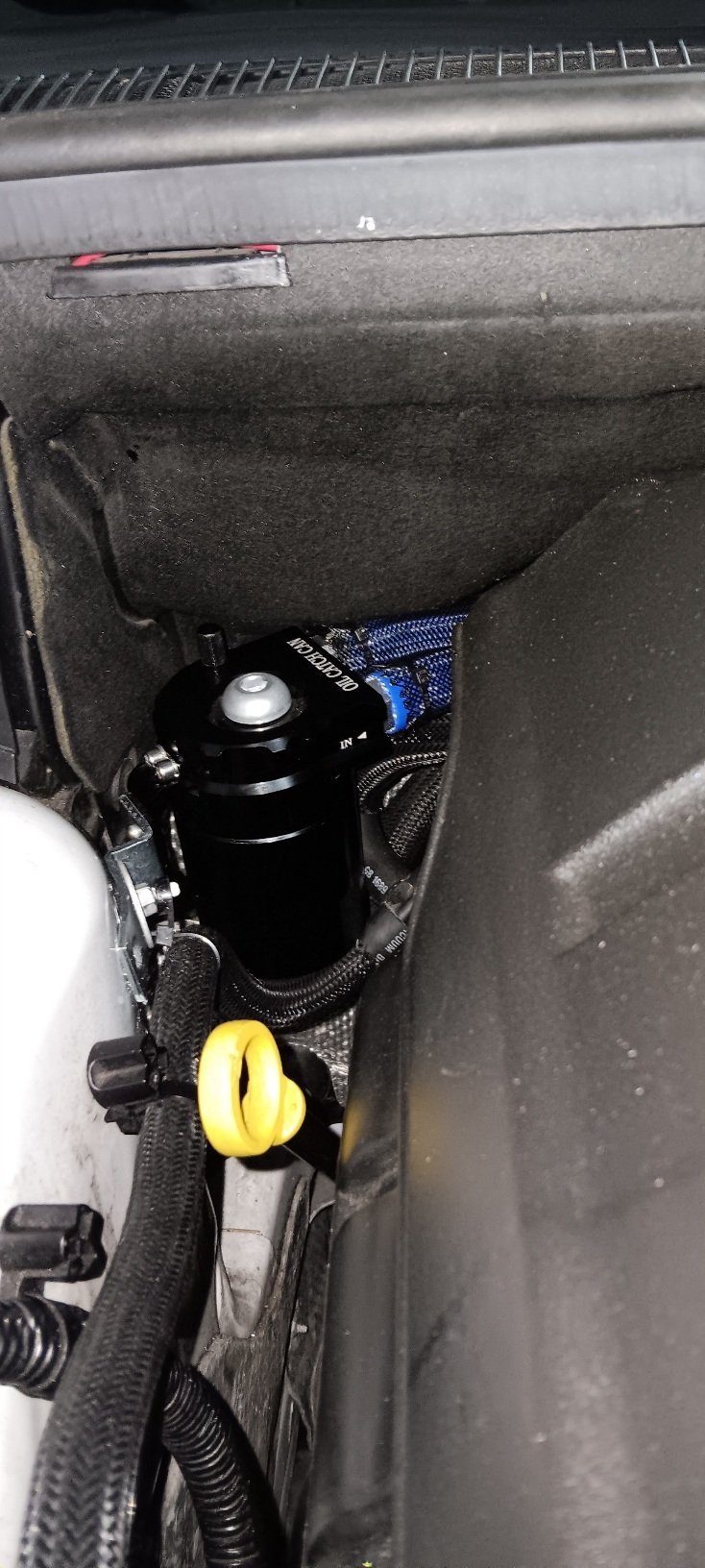

C'est un travail minutieux pour lequel il faut prendre son temps ,puis j'ai remplacé le maximum de plastique,à l'origine d'autres pannes ou catastrophes par de l'alu à cause des différences des coefficients de dilatation entre plastique et alu notamment pour le refroidisseur d'huile calorstat et son support,collecteur d'admission.Tout s'est bien passé et le moteur tourne comme une horloge.En dernier lieu j'ai installé un récupérateur d'huile(catch can oil) pour éviter au moteur de bouffer de l'huile à l'origine de calamine dont je posterai une photo plus tard.

Merci,voici la photo du récupérateur d'huile.
