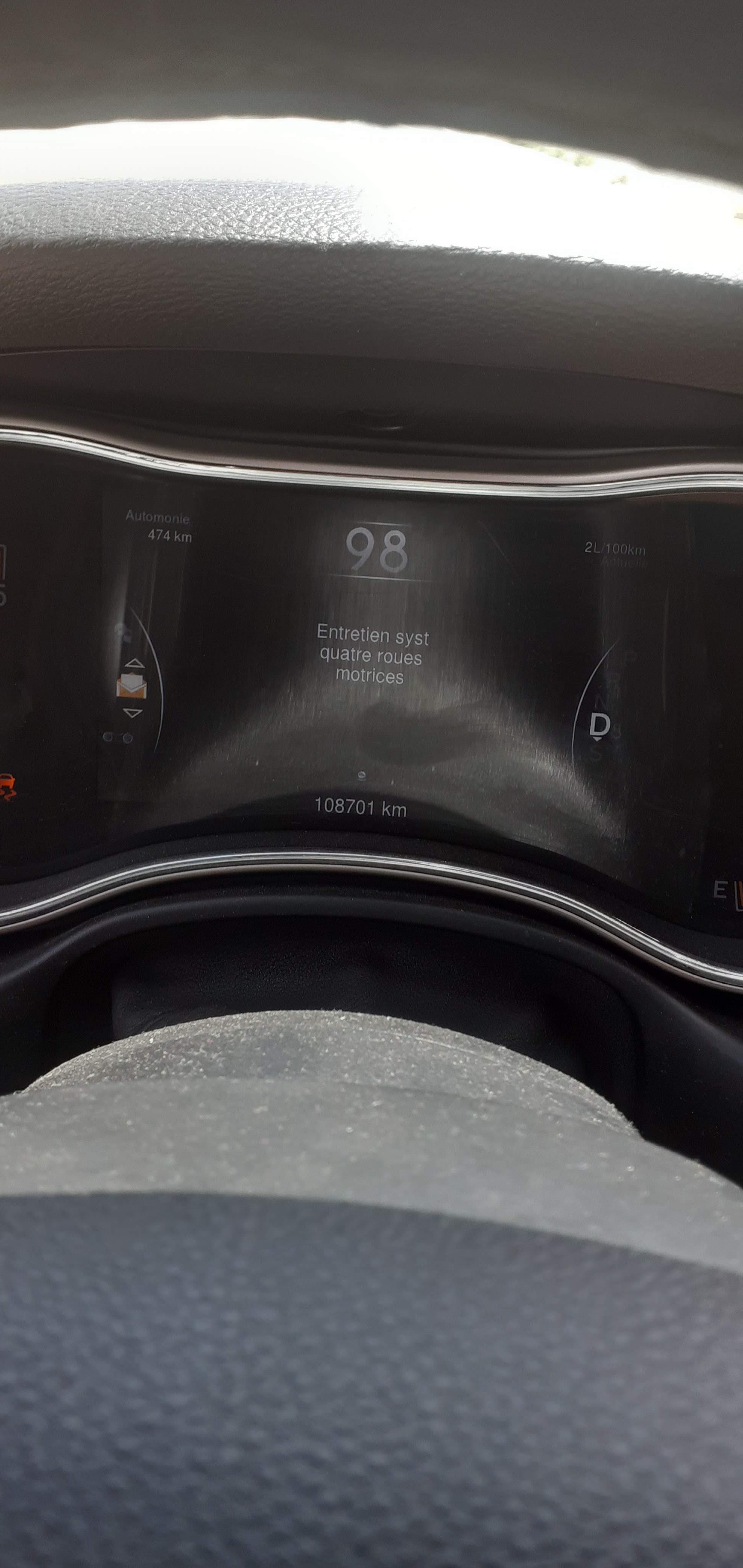

Bsr a ts. J'ai un jeep grand cherokee limited 2014 , 125000km. J'ai un problème de surchauffe huile de transmission lors je dépasse 120km/h. Je fais vidange de boite automatique avec changer le carter de boite. Et rien a changer. Est ce qu'il y a de sound de température au niveau de la boite ou nn? Et qu'est-ce je doit faire ?

C'est affiché au TDB ..
Température huile de transmission élevée
Weee c'est affiché au tableau de bord, ( température transmission)
Dans la conduite normal jusqu'à 100km/h la temp reste normal 104c , mais si je dépasse 100km/h jusqu'à 120, 140km/h la température aussi dépasse la normal et max . Jusqu'à 130c . Et il a affiche un message dans TDB de ( température huile de transmission surchauffe, entretien système 4 roue motrice ) et après il reste le témoin de antipatinage allumé
