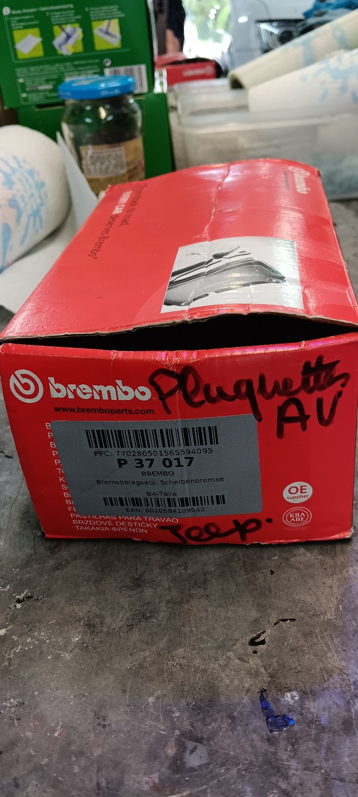

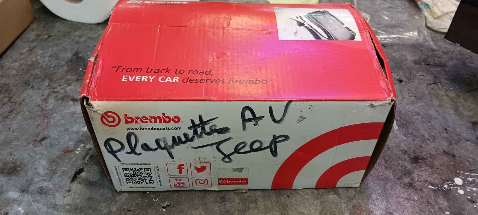

Salut,didi01 a écrit : ↑27 août 2024 14:21 Hello les jeepers.
Je me permet de remonter le sujet car sur mon v6 les freins sifflent très fort depuis que je l'ai acheté. L'ancien proprio les a fait changé avant la vente mais ils sifflent tous le temps....c' est exaspérant. J'ai déjà vérifié le montage RAS. J ai nettoyé et lubrifié les coulissaux mais rien de plus...Y a t il eu des cas de problèmes similaire avec des plaquettes de mauvaise qualité?? Quelqu'un a t il une idée??
Moi personnellement j’ai chanfreiné mes plaquettes avant avec une fraise et une lime très fine histoire de « casser » l’angle droit des plaquettes. Attention, c’est un léger chanfrein, pas sur 1CM
Le résultat est que depuis je n’ai plus de bruit.
Par contre portes un bon masque car la poussière de plaquette est très volatile
FREINS QUI SIFFLENT À CHAUD FREINAGE DOUX
Tu as fait tout ce qu'il fallait,moi je serais tenté de changer de marque de plaquettes,l'origine n'est pas toujours ce qu'il y a de mieux.J'ai changé disques et plaquettes il y a environ 3 ans,je n'ai pas de sifflements,j'ai conservé les boîtes ,je regarderai la marque et je te dirai.

Bonjour à tous travaillant dans un atelier de reconstruction moteur , et de pièces détachées , depuis 30 ans , j’ai vu de tout et vous avez tous raison, les marques change tt le temps de qualité de matériaux et alliages , question de coût la seule certitude que je puisse vous apporter : brembo reste les plus constant, suivi de ferodo , je fais des essais de dureté avec appareil brinell , j’ai poser un kit de frein Ford focus récemment brembo avec plaquettes brembo ref finissant par x une catastrophe ça sifflait horrible j’ai fraiser les plaquettes sur 1 m/m pour régler le problème ( trop dur en surface ? ) sans certitude !!
Les plaquettes Brembo dont j'ai mis les photos ci-dessus sont chanfreinées d'origine.
