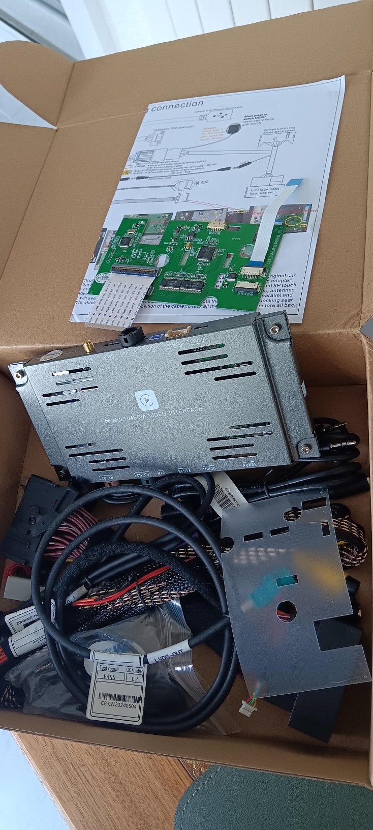

Voici ce que j'ai trouvé et commandé,reçu ce matin:
C'est en théorie un ajout plug and play pour les GC 2014 à 2017 qui ne sont pas équipés de car play ou android auto.Je vais l'installer ce W.E. et je vous donnerai mes impressions à moins que le sujet ait déjà été traité,auquel cas je supprimerai le mien.

J'ai installé la bête dimanche,c'est un gros boulot,il faut ouvrir le poste et rajouter un circuit à l'intérieur,mais avant tout il faut comprendre le schéma à la sauce Chinoise et c'est pas de la tarte!Mais j'y suis arrivé et malheureusement,après avoir appairé mon tel l'appareil est resté bloqué à la fin de la page des réglages.Donc je le renvois demain.Dommage mais au moins j'ai essayé.

Non,je me suis fait rembourser sans difficulté(Aliexpress)parce que je n'avais pas envie d'ouvrir le poste une seconde fois.Il y a des nappes à débrancher pour introduire les nouvelles et j'avais peur d'abimer mon poste et qu'il ne fonctionne plus.L'opération est vraiment très délicate.Je pense que je vais acquérir l'équivalent d'un carpuride w903 ou + de façon à conserver les fonctionnalités de l'auto radio d'origine.Sinon il y a la possibilité de remplacer la façade complète mais en perdant les commandes au volant ce qui est un peu dommage.

Bonjour,j'ai trouvé la vidéo de l'installation du système vendu aux USA .Le mien est strictement identique mais commandé chez Aliexpress moins cher et sans droits de douane ni de port environ 400€.Si tu es intéressé je te donnerai le lien.
