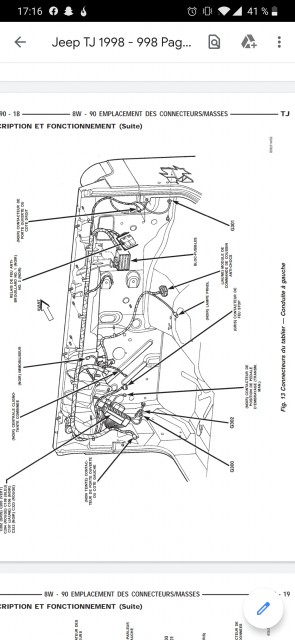

Salut à toi, j'ai essayé de relire l'ensemble du post pour pas répéter bêtement ce que d'autres auraient pu dire et j'espère ne pas répéter.
Mais après quelques problème avec mes voyants de tableau de bord j'ai un peu étudié le schéma électrique de la TJ... C'est plutôt long
J'ai découvert qu'une grande partie des voyant (ceinture, air bag, clignotant, etc...) passaient par 2 bus sous le volant. Tu les trouvés à gauche derrière le haut parleur.
Ils s'appellent C202 et C203 À tous moments une défaillance t'a fait griller les connectiques et le reste à suivit..
Tu peux les testé en ou sinon rechercher la couleur des bon fils sur le schéma elec.

Merci banb'73 , les 2 bus dont tu parle ils sont dans le lot des 6 ou 7 qui sont derrière la prise OBD au dessus de la pédale d'embrayage ?banb'73 a écrit : ↑11 juil. 2020 17:18 Salut à toi, j'ai essayé de relire l'ensemble du post pour pas répéter bêtement ce que d'autres auraient pu dire et j'espère ne pas répéter.
Mais après quelques problème avec mes voyants de tableau de bord j'ai un peu étudié le schéma électrique de la TJ... C'est plutôt long![]()
Si oui j'ai pas vu de numérotation dessus (mais vu l’accès et même si mon hostéo est un ami), pas réussis à accéder plus prés.
Peux tu si tu le sais me donner la couleur de ces 2 bus car ils ont tous un code couleur.
Sur ton 1er shéma j'ai du mal à repérer ou c'est, un moment me suis dit derrière le compteur, mais j'ai pas vu toutes ces connectic lorsque je l'ai démonté, tu peux me renseigner ?
Bon je sais je suis chi@nt avec toutes mes questions, mais je suis sur qu'on est pas loin de résoudre mon problème.
