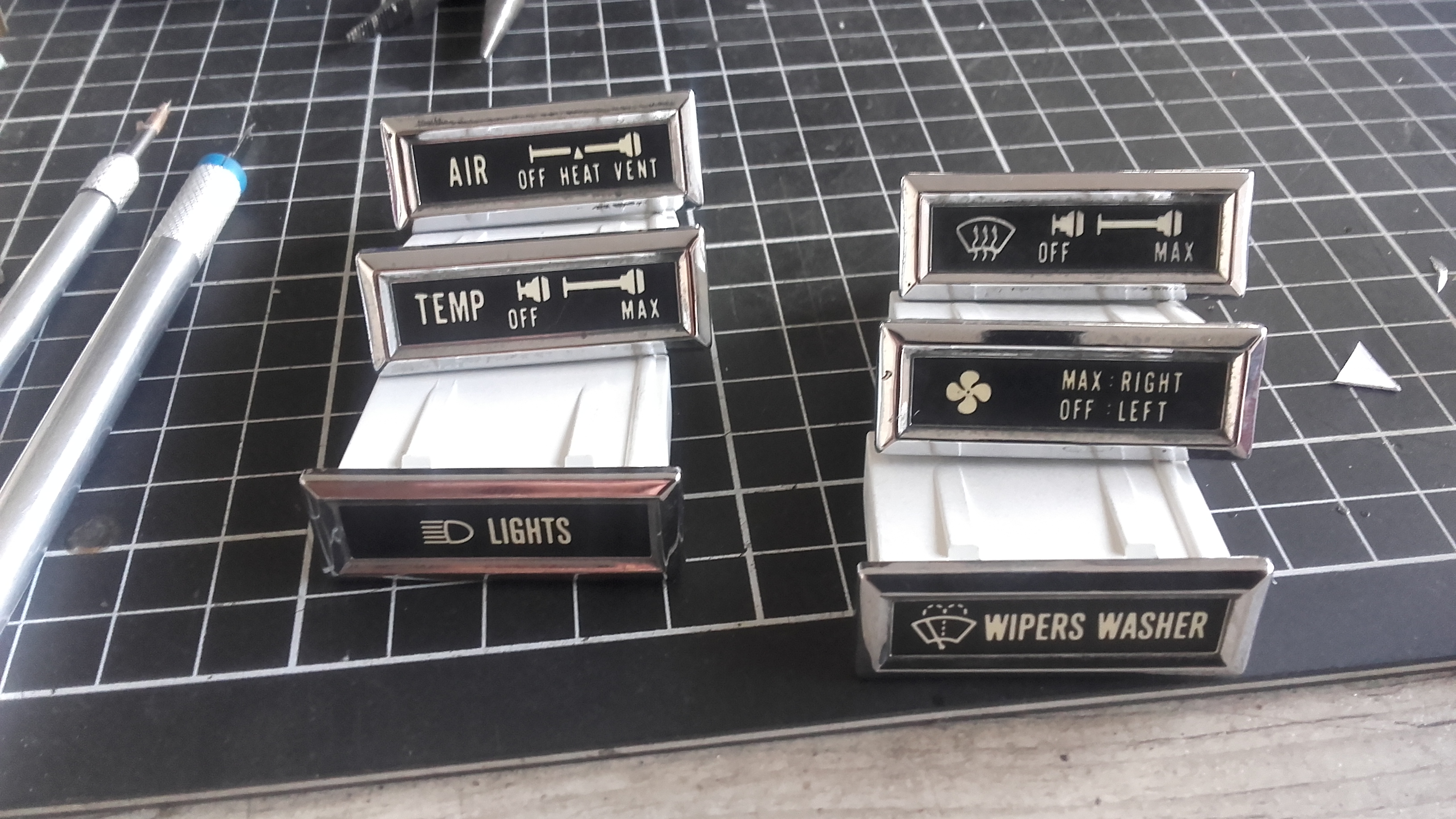

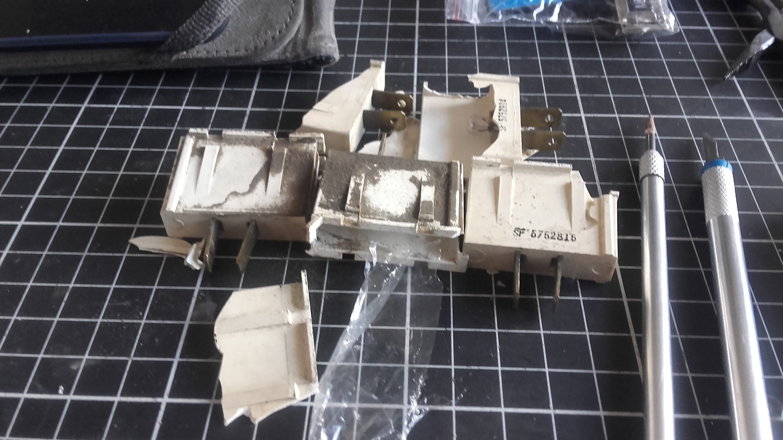

j'ai sorti les petits outils pour une restoration des voyants de planche de bord
en gardant les entourages et plaquettes d'origine
les anciens tout cassant

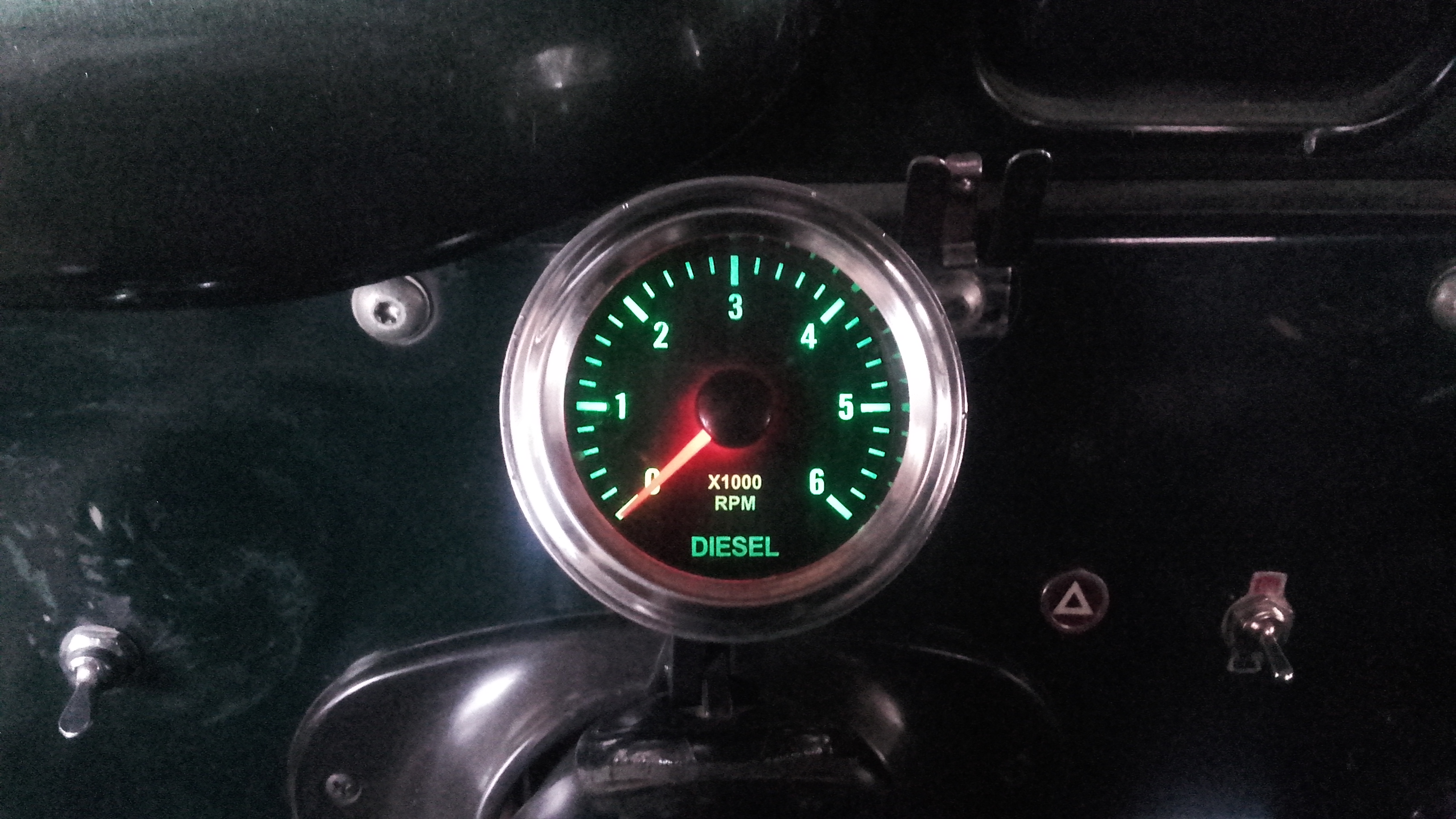

et puis , j'ai changé la couleur du rétro éclairage du compte tour et installer un cerclage inox poli

Scalou&Stéphie a écrit : 25 sept. 2020 20:08 j'ai sorti les petits outils pour une restoration des voyants de planche de bord
36 ans mais si tu continue comme cela elle va être plus jeune que vielle :1: super boulot :1:
Messages : 13901
Scalou&Stéphie a écrit : 25 sept. 2020 20:08 j'ai changé la couleur du rétro éclairage du compte tour et installer un cerclage inox poli
C'est un beau montage :1:
ça devient compliqué de trouver les accessoires de bonne qualité ,
surtout la finition
pour les cerclage rond , j'utilise une tres vieille presse a vis et des matrices adéquates et de la tôle inox miroir 30/100 ( déchets usine cheminée poujoulat)

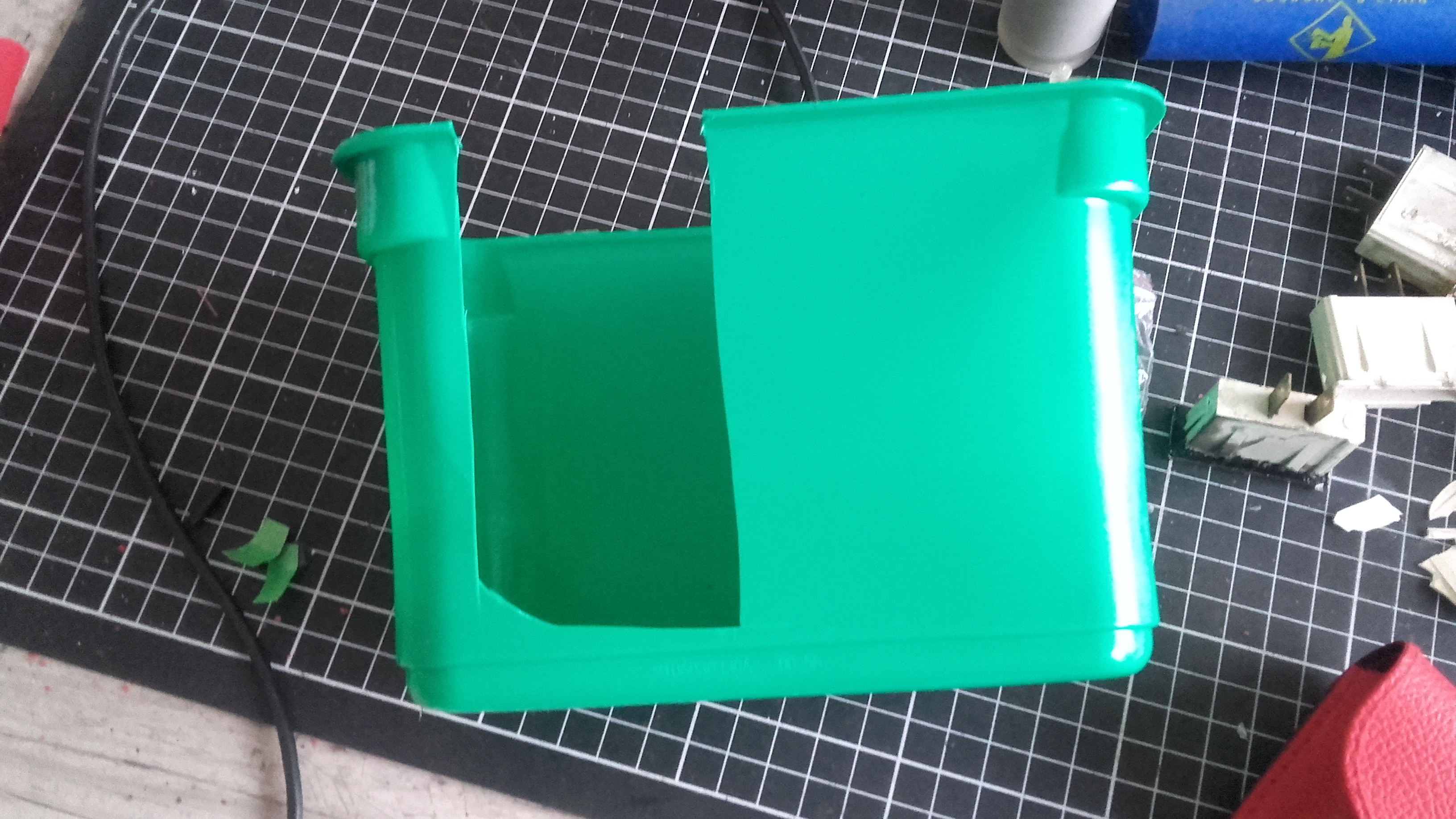

voilà l'astuce pour passer d'un éclairage blanc à vert
une rondelle de ce plastique sur les leds et le tour est joué , pour moins d'éclat , il faut peindre un côté en blanc

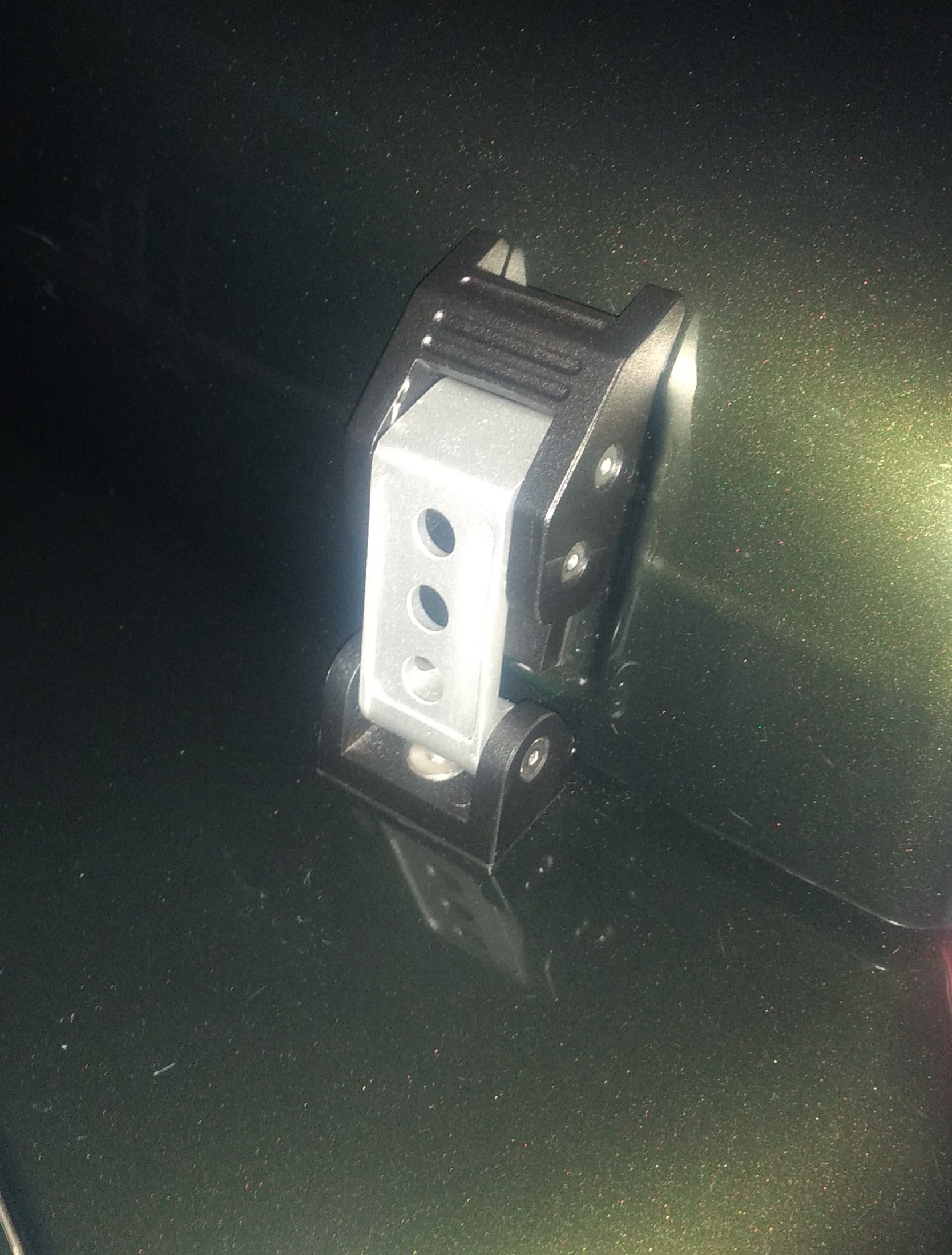

Marre que mon capot se soulève à chaque croisement de PL ... j'ai changé les attaches capot :
Acheté chez les chinois ... qualité correct après qqs adaptations ... :siffleur: :siffleur:

Tu les as reçu rapidement, non :reflexion:
Livraison en une semaine (expédié de France !!!).
Commandé ici :
