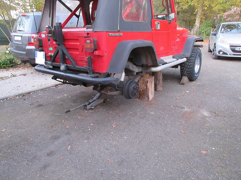

Bonsoir

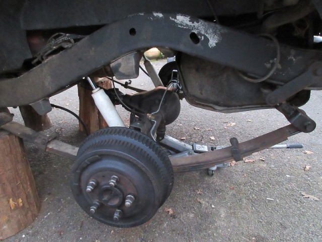

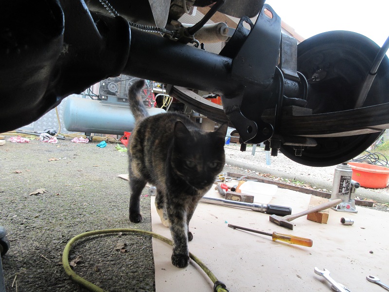

L'essieu est en place, tout est fixé, serré au couple, la canalisation de freinage est connectée, la transmission aussi.
Rangement de la zone de travail et outillage (18 heures). douche et apéro
Reste à faire:
Réglage du frein de stationnement, commande et tambour,
Purge du circuit de freinage,
Plein d'huile et huile glissement limité,
Montage des roues, essai.
jp
Reste à faire:
jp

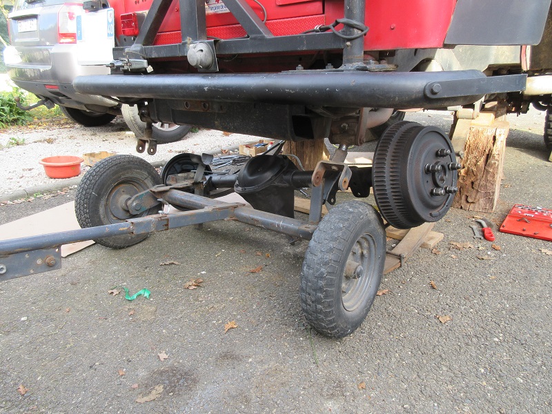

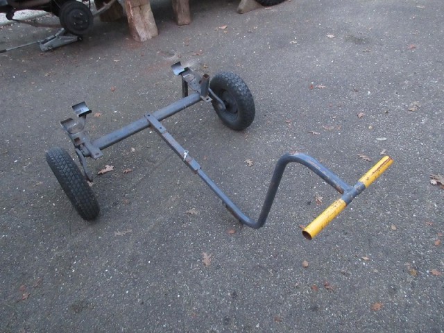

Pas c.n le système à roue pour lever le pont...

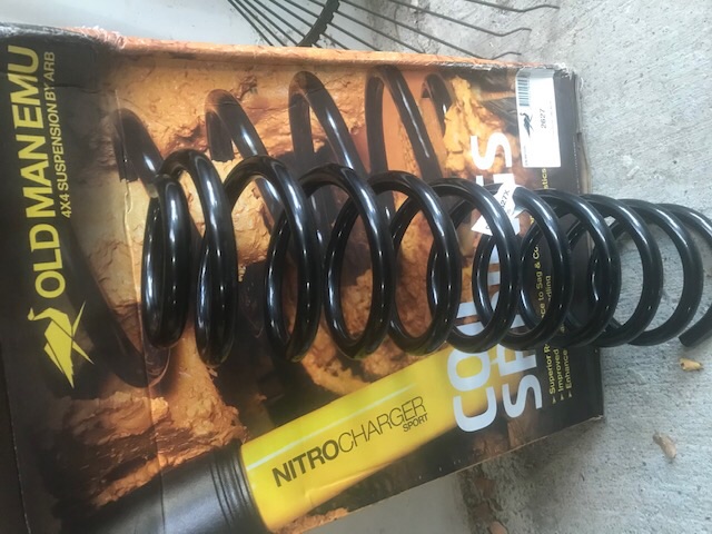

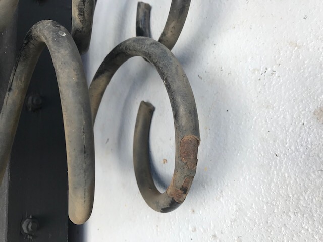

Reçu les ressorts OME en + 5 cm médium , montés dans la foulée.
Je pensais mes ressorts d'origine fatigués , c'est bien le cas , mètre à l'appui le ressort conduçteur a 1.5 cm de moins que son copain . Différence d'origine pour l'histoire du reservoir? Tassement ? En tout état de cause avec les nouveaux ressorts Avants, les chocs de la route et passages de ralentisseurs se font avec bien plus de douceur.L'arriere â suivre , à réception .....

bos bien car ton matou vérifie tout apparemment !!

C'est quoi ça ? tu as les références de ces ressorts en + 5cm il y a quoi comme autres tarages ?

C'est une bonne idée ton chariot pour la pose du pont !!

Bonjour
Ce chariot est pratique surtout pour manutentionner l'essieu avant bien lourd.
jp

J.ai l'impression que ça t.interesse !35wrangler35 a écrit : ↑01 nov. 2020 08:30C'est quoi ça ? tu as les références de ces ressorts en + 5cm il y a quoi comme autres tarages ?
La ref est sur la dernière photo, 2627 pour l'avant.
Old Man emu et non OEM.
Médium : tarage le plus souple 2 â 4 cm de rehausse mais donné pour 5cm et c'est le cas.
HD pour parechoc acier et treuil donné pour du 5 â 7 cm de rehausse, tarage donc plus ferme.
HHD pour du raid chargé à bloc , pas pour la route.
J'ai des parechoc ridge ridge acier poids 30 kilos Vs 15-20 pour l'origine , j'ai pris médium et je voulais de la souplesse.
J.ai encore mes cales de rehausse de 1,75p à l'arrière.
J'ai aussi çhangé les biellette de barre Stab pour corriger l'axe , j..ai pris un jeu de biellette arriere , la longueur est pile poil çe qu'il faut.
Sam équipement est bien positionné niveau tarif mais pas pour moi ( livraison 100€) , je les ai pris Direct chez euro 4x4 parts Reunion , 234€ , pour l'arriere ils se touchent un peu 300€ en médium.

Ben ca fait un ensemble 550€ pas si cher que ça si je compare avec du Teraflex en 1.5" à 649€ mais là tu sais pas la duretéLorenzolamasse a écrit : ↑01 nov. 2020 04:26 J.ai l'impression que ça t.interesse !

Tu as l'option des cales aussi en 1,75 , moiins de 150€ chez daystar mais je pense que les ressorts ne travaillent pas vraiment comme il faut et les cales risquent de se barrer dans les gros croisements de pont ( jamais pour ma part).
Pour être complet avant : 2627 pour jk Crd en médium mais manifestement 2628 pour le Jku

Curieux il ne donne pas la rehausse du ressort juste des référence au poids

Pas très fan des cales car j'ai des amortisseurs qui peuvent supporter une rehausse de + 5cm

Celà démontre leur sérieux , les autres sites annoncent +5cm mais en réalité celà peu varier de +2 à + 4-5 cm.
Appelle les ou mail ils étaient assez réactifs lors de mes recherches .
Mais ne t'inquiete pas si tu est en origine , il faudra prendre des médium .
OME fait 2 modèles de ressorts soit du + 5 ou du + 10 puis déclinaison en Fct du poids qui donnera des résultats légèrement différent en Fct du poids .
Pas une bonne idée de mettre du médium avec parechoc Montrueux , Treuil , porte de roue avec une 35 pouce dessus .
