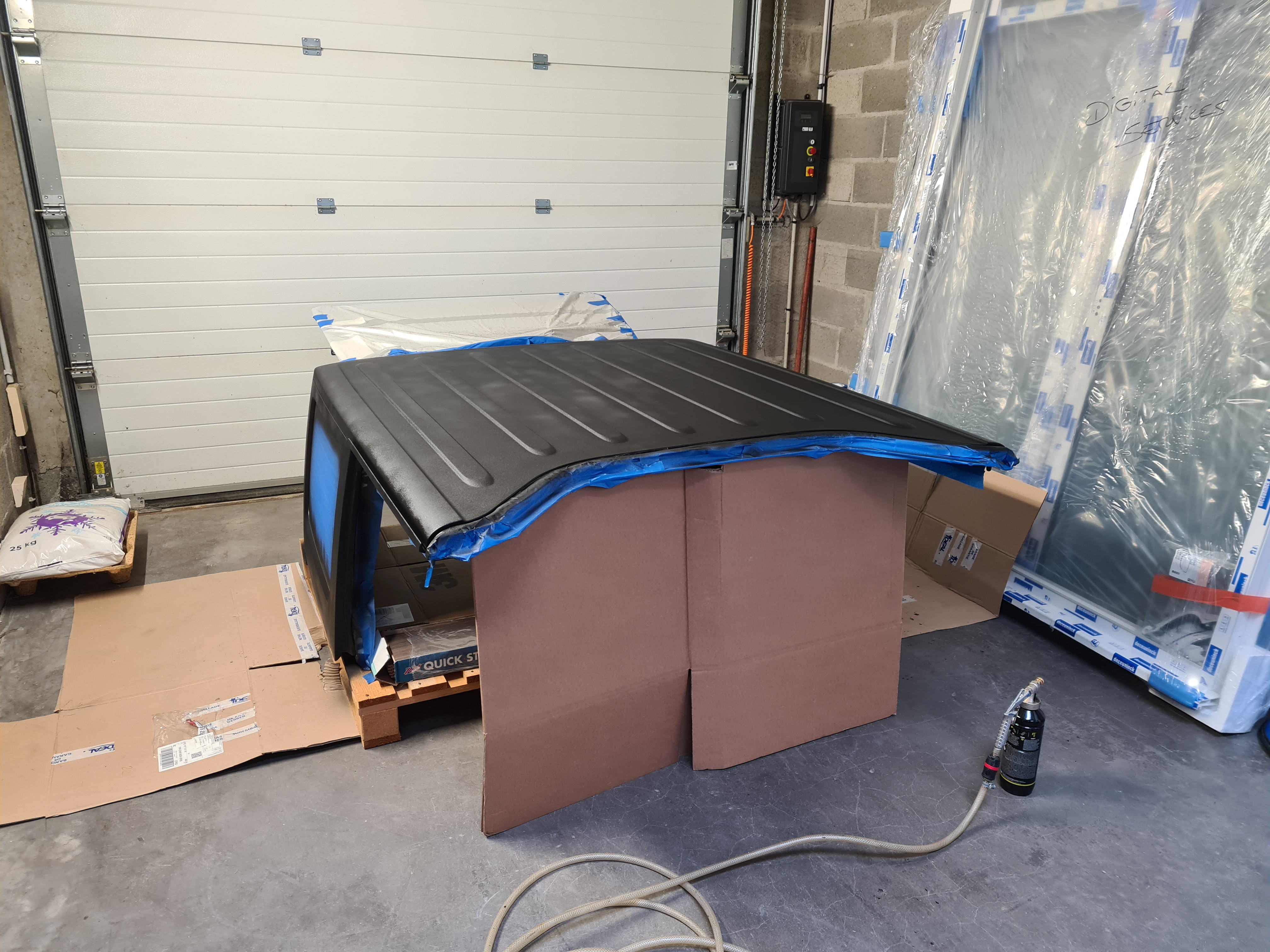

Bah moi il fallait que je remette le hardtop, mais bon la couleur de la capote noire me plaisait tellement que du coup je suis en train de repeindre le hardtop en noir. :mdr2:
C'est @Steph85 qui va rigoler en se disant encore du noir :mdr: :mdr:
La suite demain avec les panneaux de toits

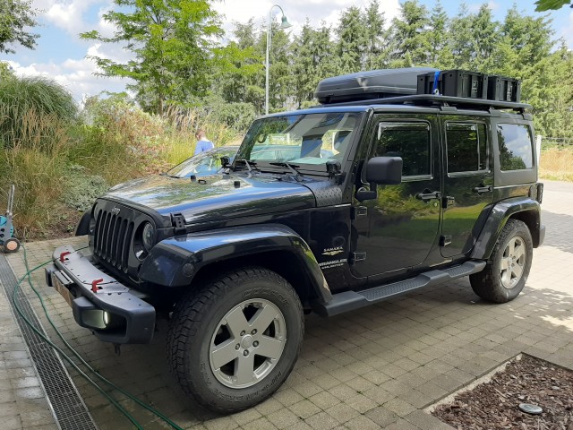

Sympa :1:
Ça c'est la mienne :mdr2:
Et ici un peu moins "light" :

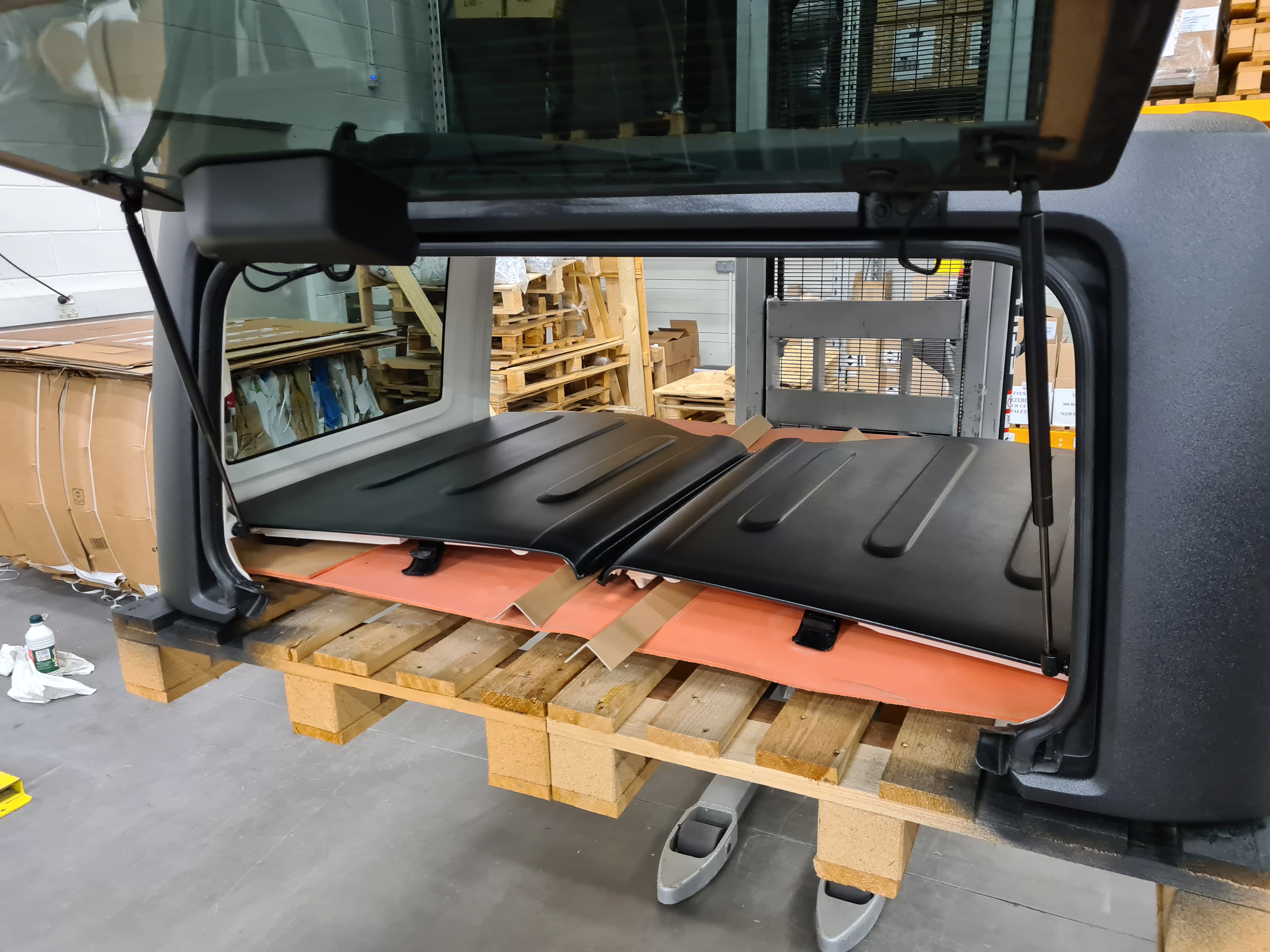

Bon enfin terminé la peinture Raptor du hardtop :bravo:
Obligé de reprendre ma couche d'hier :colere2:, j'avais des traces de passages du pistolet :colere:
Corrigé en augmentant un peu la pression à 4 bars et c'est bon.

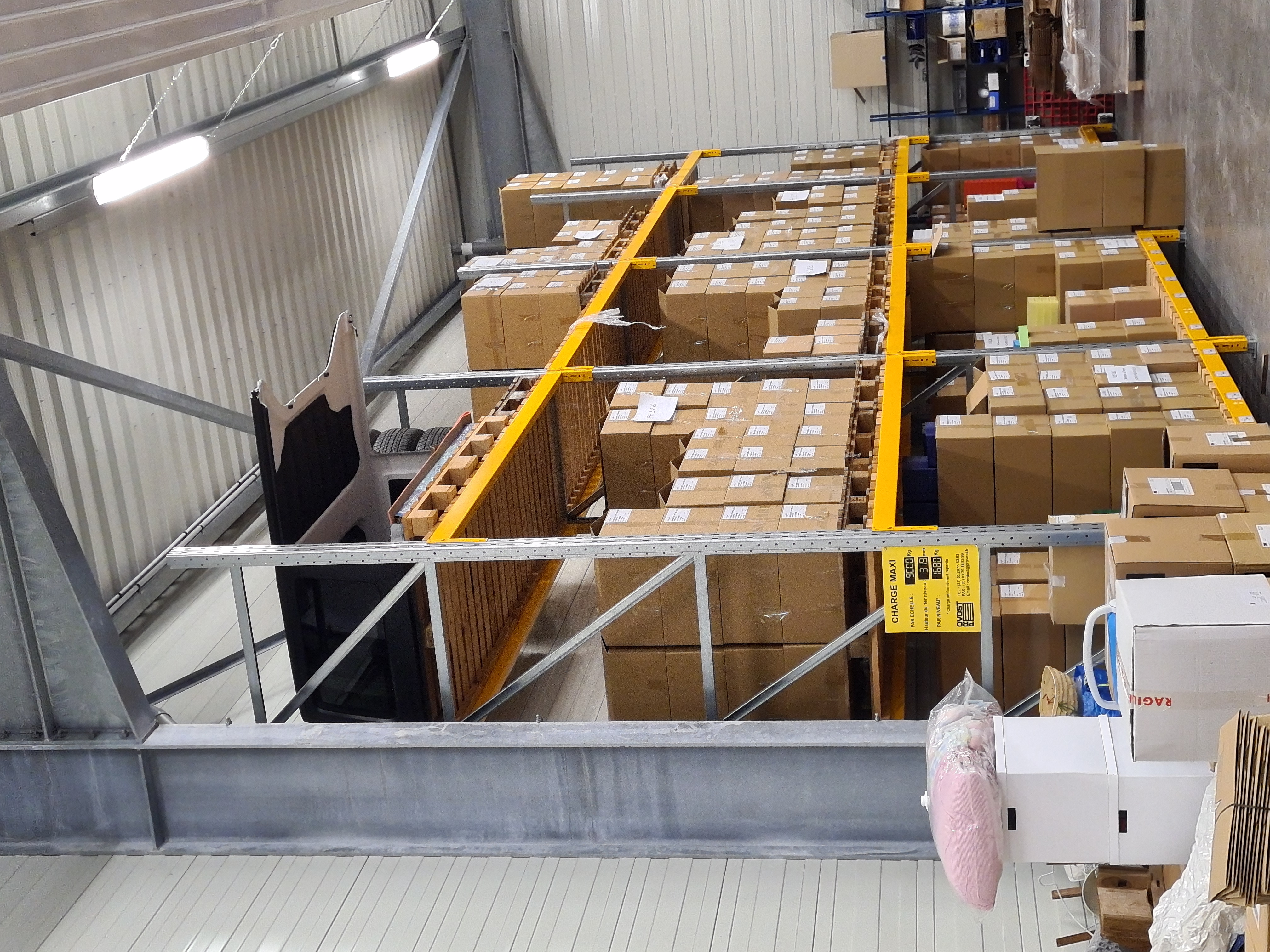

Ça sèche, en hauteur près du chauffage, on va attendre les 7 jours préconisés par le fabricant pour la manipulation. :paspossible:
Trop hâte de voir le résultat remonté.
