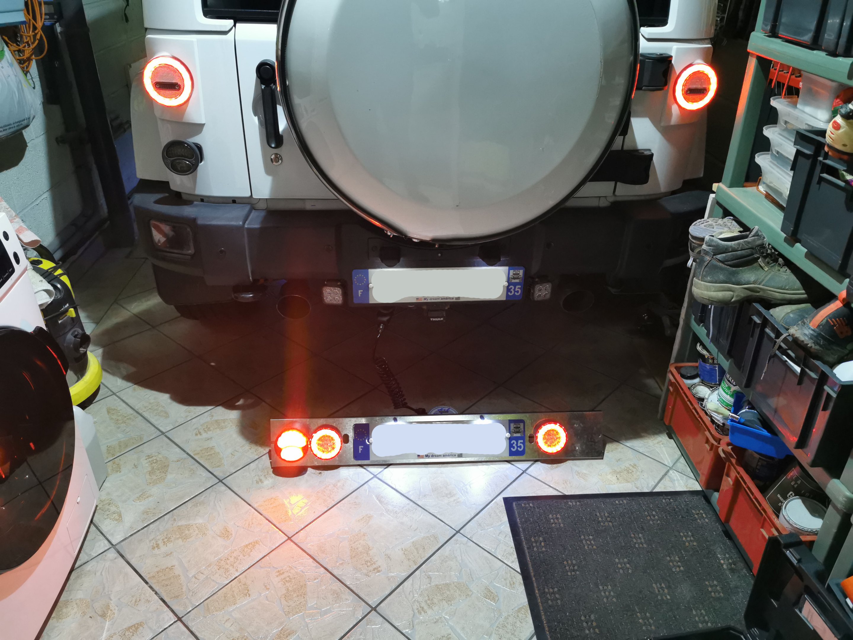

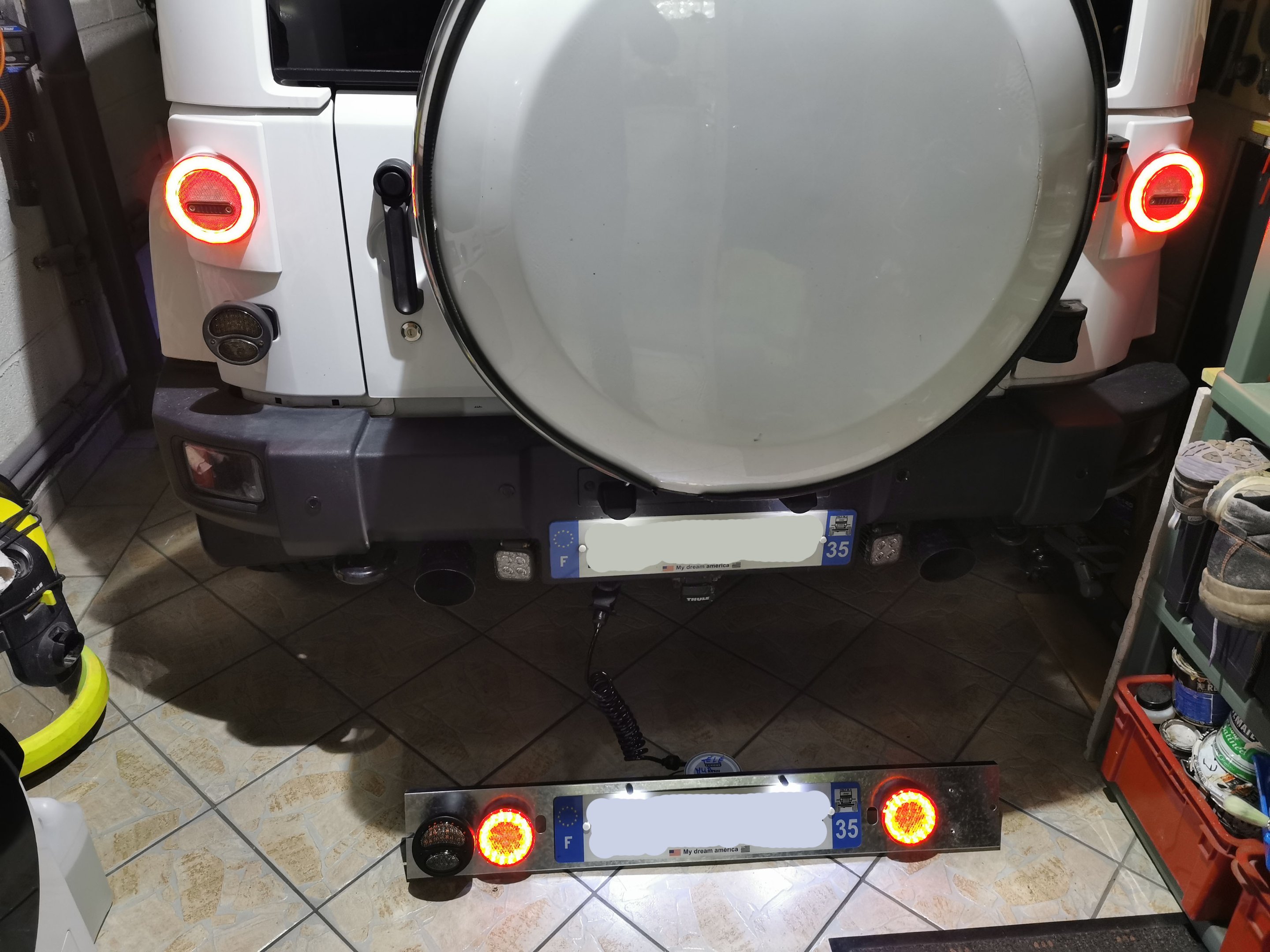

Alors comme j'ai pas reçu ma pompe à graisse je me suis occupé un peu, je me suis fabriqué une plaque de signalisation qui reprend les feux du JKU enfin les presque les mêmes, j'ai fait ça pour le porte vélo sur roue comme ça je serais tranquille pour rouler
et je viens de me rendre compte que les feux de brouillard du JKU sont HS, celui de la plaque fonctionne les autres non du boulot pour trouver d'où ca vient car le fusible est bon

35wrangler35 a écrit : 08 mai 2021 18:26 Alors comme j'ai pas reçu ma pompe à graisse je me suis occupé un peu, je me suis fabriqué une plaque de signalisation qui reprend les feux du JKU enfin les presque les mêmes, j'ai fait ça pour le porte vélo sur roue comme ça je serais tranquille pour rouler
Super tes feux pour ta plaque de porte vélo , j adore ce genre de détail :1: :1:

steph85 a écrit : 08 mai 2021 20:36 j adore ce genre de détail
Oui mais quelle galère je voulais reprendre les mêmes feux que ceux du JKU et impossible d'en avoir des blancs, plus de stock, entre temps j'avais commandé le feu de brouillard, du coup à force de chercher j'ai trouvé des feux de remorque qui ressemblent un max à ceux du JKU
Ensuite faut une bonne base pour faire la plaque et finalement j'en ai trouvée une dans un mag à Rennes pour moins de 17€ j'ai viré les feux à ampoules et j'ai monté les miens. Ca m'a bien occupé cette affaire
