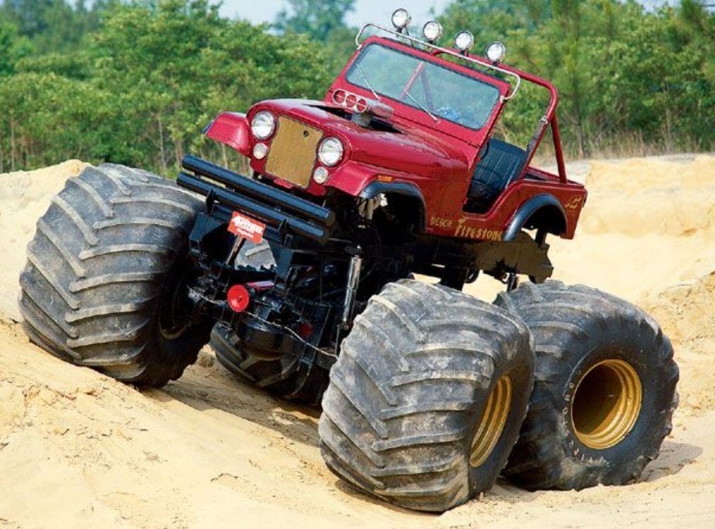

Du coup bientôt :

Je ne pense pas qu'il a une réhausse 2" l'gars par contre couillu le gars

car c'est d'abord bousiller une Jeep, et je n'y vois aucun intérêt. Enfin si : prouver aux autres qu'on est encore plus ...
Je ne vais pas plaire à tous en disant ça mais c'est mon opinion.
La Jeep permet de sortir des chemins habituels ... mais de là à faire du franchissement (débile) d'obstacles improbables qu'il suffirait de contourner il y a une marge
Aller loin ce n'est pas toujours y aller en ligne droite.
À quand le rehausse de 40" et les pneus en 60" ?
