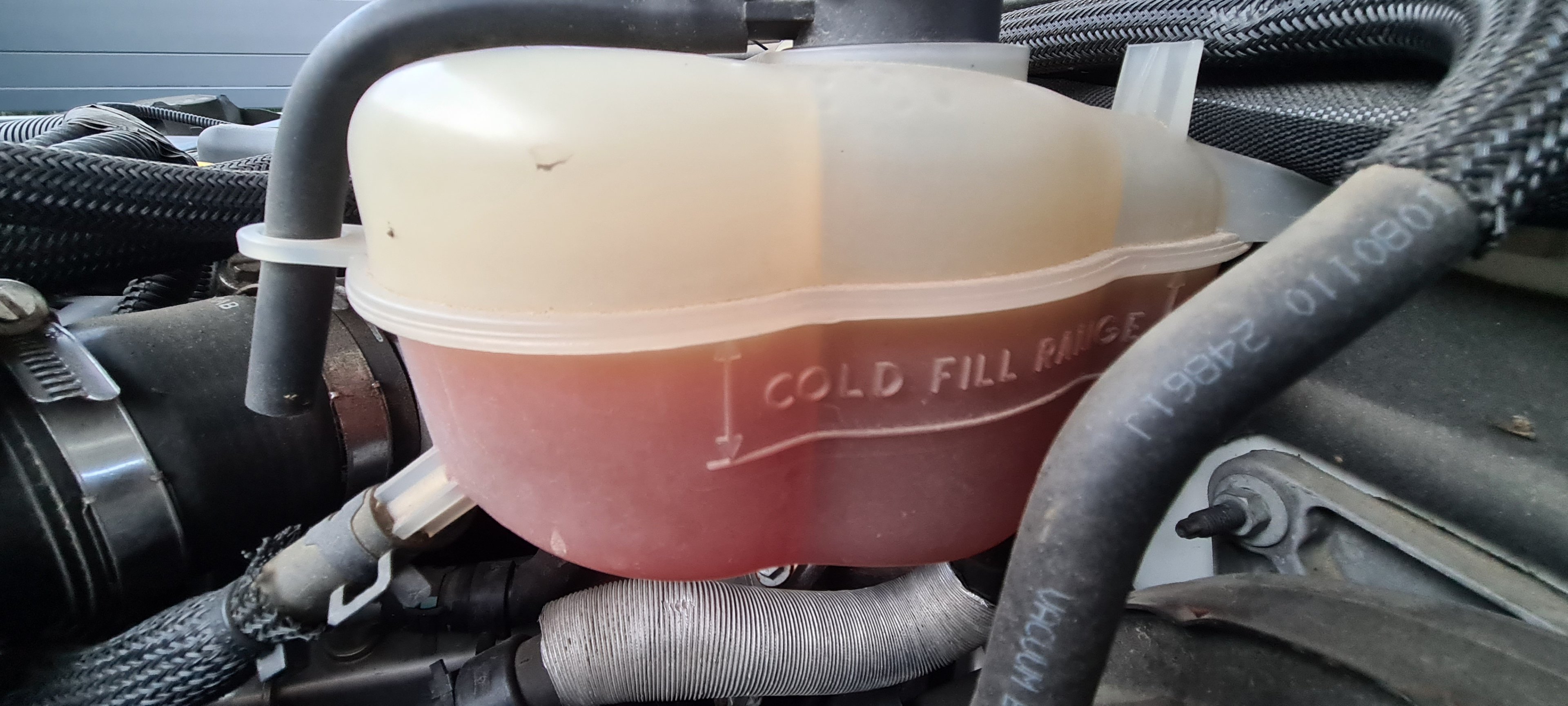

Bonjour à tous,
J’ai pas mal parcouru le forum pour trouver des infos concernant le niveau du liquide de refroidissement des JKU v6 3,6.
Sur la notice il est simplement indiqué qu'il ’il doit être correct... ça aide beaucoup comme type d’infos...
Quelqu’un aurait il des infos sur le niveau de liquide de refroidissement à froid ?
Merci d’avance.

il me semble bien que c'est marqué sur le bocal avec des repères haut et bas :reflexion: :reflexion:
Niveau liquide refroidissement JKU v6 3.6
Salut Philippe , je pense qu entre un crd et un v6 cela doit etre pareil, tu a 2 graduations d indiqué sur ton bocal, 2 traits, celui du bas correspond ou doit etre ton niveau a froid etcelui du haut quand c est chaud !

steph85 a écrit : 26 juil. 2021 16:14 Salut Philippe , je pense qu entre un crd et un v6 cela doit etre pareil, tu a 2 graduations d indiqué sur ton bocal, 2 traits, celui du bas correspond ou doit etre ton niveau a froid etcelui du haut quand c est chaud !
T'es sur de ton coup ? :reflexion:
NicoJPW a écrit : 26 juil. 2021 20:26
Oui sur le mien c est même marqué « cool «  donc froid pour le premier trait du bas :1:
Messages : 2672
C'est bizarre autant de variante pour des modèles quasi similaires ?
Sur le mien uniquement le point haut et bas matérialisés par deux flèches qui indiquent
" gamme de remplissage " :reflexion:

Il est bien indiqué "cold fill range" : donc le niveau se fait à froid et on peut remplir au minimum (trait du bas) ou jusqu'au maximum (trait du haut).
Tant qu'à froid le niveau de liquide est dans la zone c'est ok.

corand a écrit : 27 juil. 2021 01:58 Il est bien indiqué "cold fill range" : donc le niveau se fait à froid et on peut remplir au minimum (trait du bas) ou jusqu'au maximum (trait du haut).
C'est bien ce que disait :1:
Le truc c'est que Steph parle d'un trait bas avec COOL et non COLD. :reflexion:

Encore 2 petites remarques :
- Certains liquides de refroidissement ne doivent pas être mélangés (par exemple OAT avec HOAT). Vérifie quel liquide est prescrit (voir carnet d'entretien).
- Ne pas dépasser le repère du haut car le liquide se dilate à chaud et si il s'evacue dans le compartiment moteur c'est pas top car assez corrosif. Bref, à froid si tu remplis jusqu'à être entre les 2 traits c'est ok.
