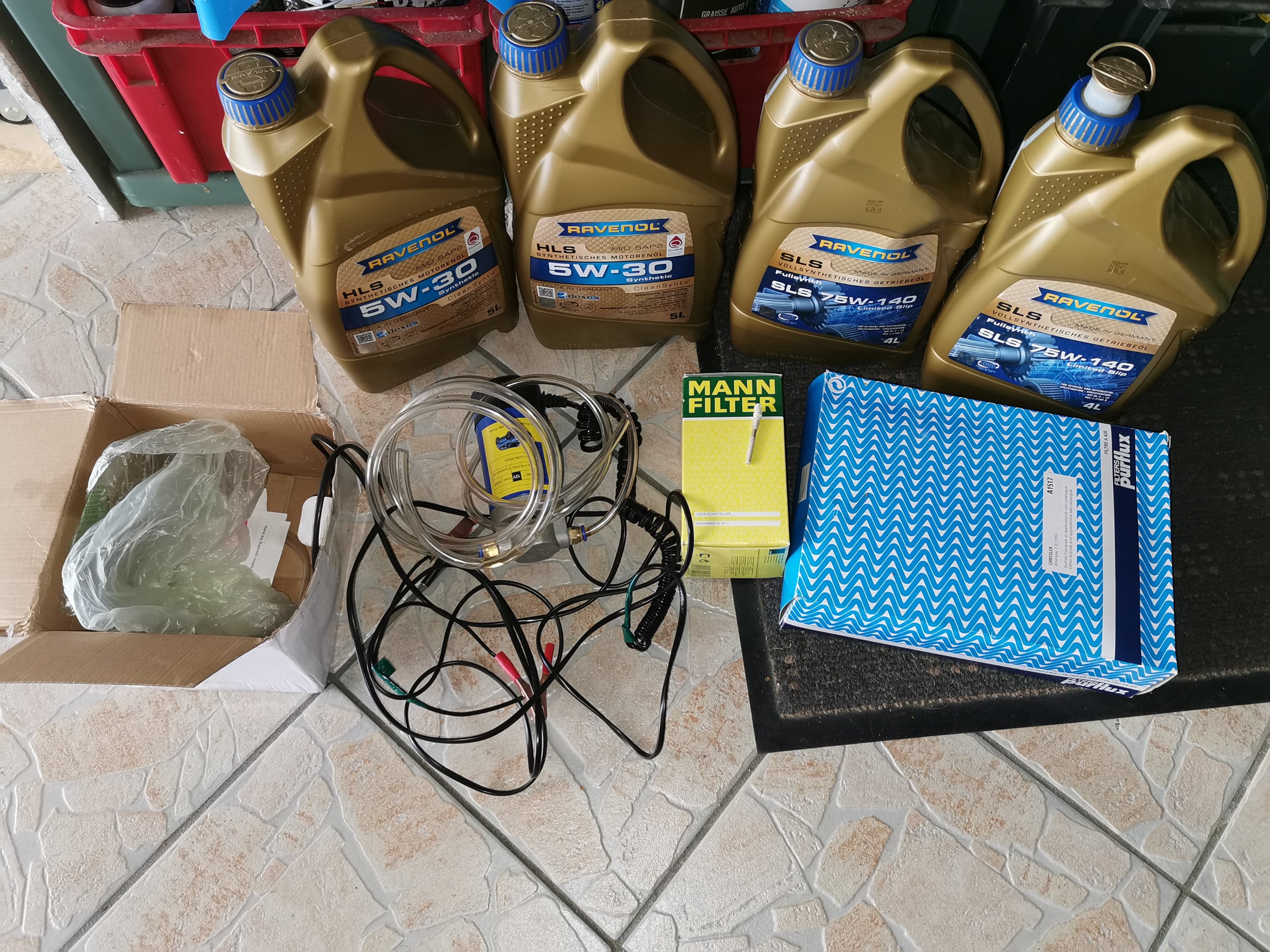

Today j'ai passé un moment sous le JKU révision intermédiaire à 80 000km et 7 ans
Vidange moteur plus les 2 ponts
changement filtres à huile, habitacle et comme il a pris cher cet été avec la poussière le filtre à air
C'est reparti pour un an

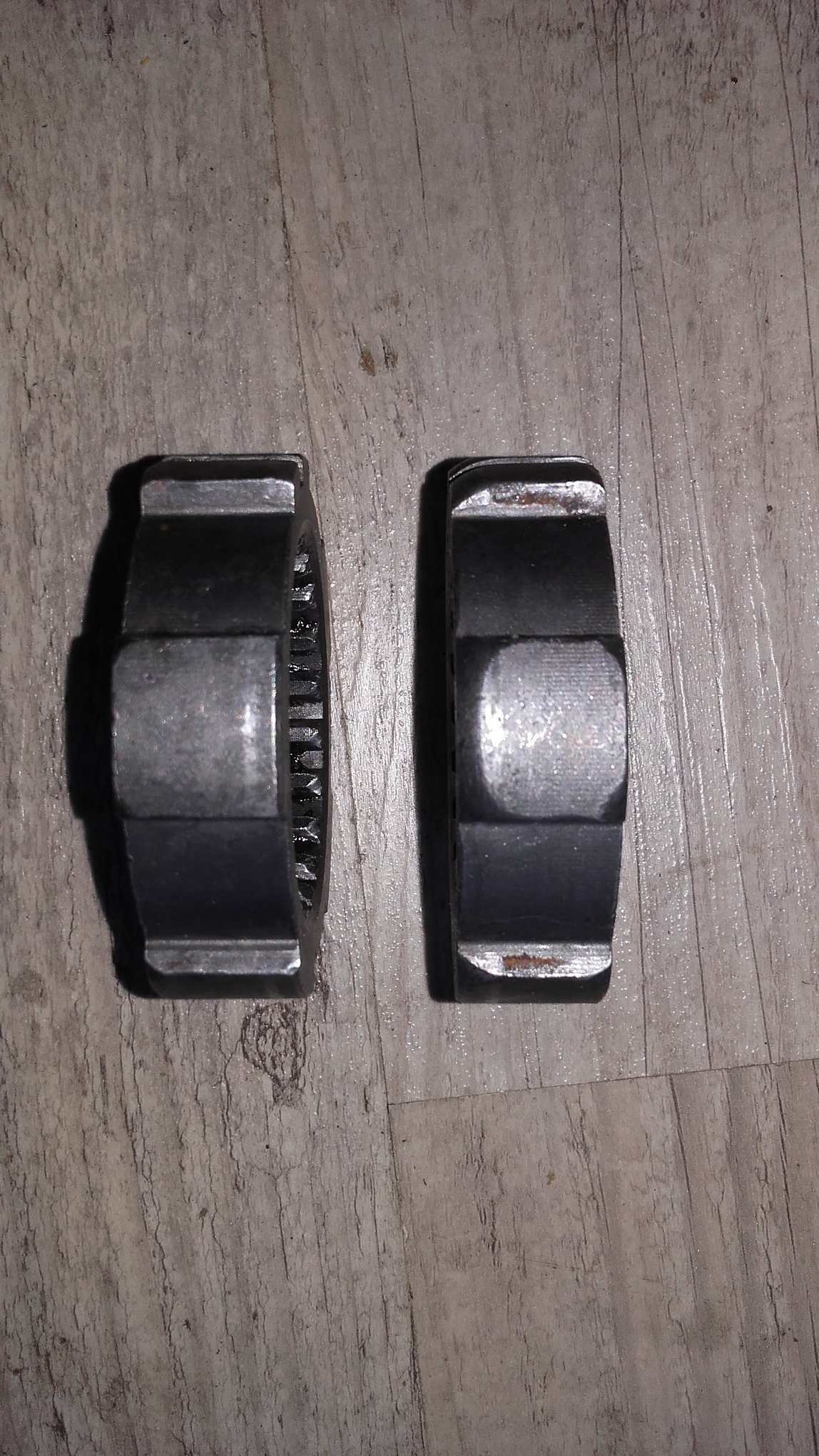

Voilà le coupable
Le verrou du moyeu a droite sur la photo , les angles complètement user et plein de paillettes dans la graisse , en plein effort et déverrouille
Celui de gauche à pas bouger et pourtant c'est du moyeu avm chinois , le droit d'un fournisseur français :septique:
