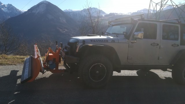

Voilà ce que j'ai fait aujourd'hui pour mon jk :siffleur:

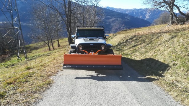

Message par Jeandom »
Ya plus qu'à attendre la neige. :mdr2:

Jeandom a écrit : 19 nov. 2021 12:45 Voilà ce que j'ai fait aujourd'hui pour mon jk
ça y est les gars, on a retrouvé Baracuda, de l'agence tout risque !! :bravo:
Ton montage doit être super pratique dans les embouteillages, pour te frayer un chemin ! :mdr: :mdr: :mdr2:
Messages : 12436
p'tain tu m'en bouches un coin
C'est pour un usage perso ou pour un village?
C'est Hydraulique ou électrique le fonctionnement du pare choc barracuda :mdr: :mdr: :mdr: :mdr:
