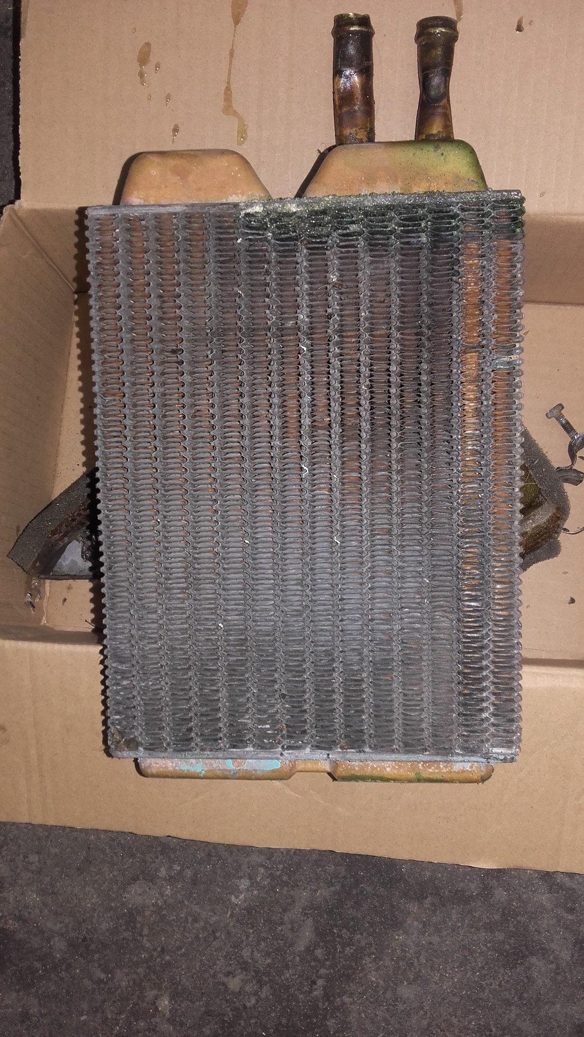

Réception du nouveau radiateur de chauffage (rockauto)
Enfin un peu de chaleur dans le cj

C'est compliqué à changer sur le CJ ? parce que sur un XJ, ça donne envie de se pendre...

T'en bon pour un démontage du TDB non?

Je vous dirais après démontage , c'est le premier que je change
Apparemment pas besoin de déposer le tdb , juste la boîte à gants , les tringleries et le conduit qui va sur la baie de pare brise ,. Côté moteur , la batterie et son support pour l'accès aux vis
Il y aurait que moi , je me passerais de chauffage , c'est Madame qui est frileuse

Et quand tu as 19° à la maison, et que tu sort par -5°, tu es bien content de l'avoir changé, ce radiateur de chauffage !!

Et voilà le vieux radiateur percé
Pas vraiment de difficulté dans l'ensemble
5 heures de taf pour tout démonter , nettoyer et remonter Pas vraiment de difficulté dans l'ensemble

C'est reparti pour un tour alors

Un tour de chauffe

Et puis ça va améliorer le refroidissement du moteur cet été !
