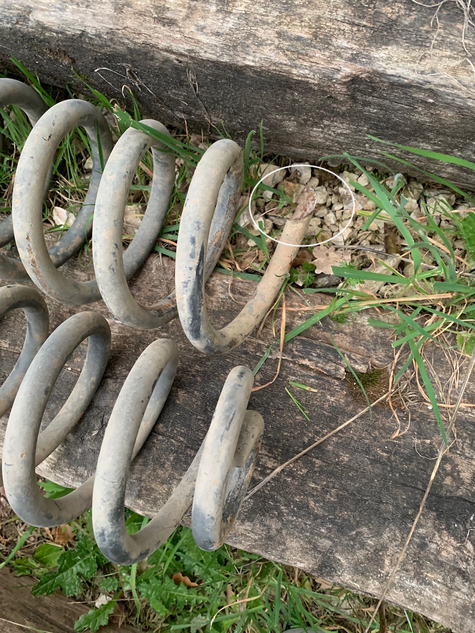

Suite au changement des 4 amortisseurs la semaine dernière, je pensais que le 4x4 aller redevenir à plat car il penchait côté gauche. Ce matin je me suis aperçu qu'il penchait toujours autant. J'ai tout inspecté et je me suis rendu compte de ça :colere2:
Manque un tour complet.
J'ai mis un moment avant de trouver, le bas du ressort cassé était masqué par une pièce du kit AEV. C'est en comptant le nombre de tour des ressorts que j'ai trouvé.
Heureusement que j'avais mis de côté les ressorts du kit AEV que j'avais remplacés avant mon voyage en Asie centrale. Remplacement dans l'après midi.
Messages : 2672
La vache ! Cassé net :paspossible:
