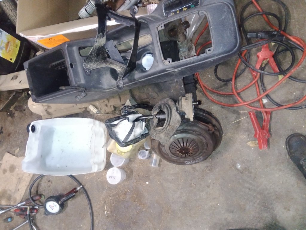

Fin pour le zj diesel : j'ai récupéré les pièces pour convertir le zj essence en boîte manuelle

Ton essence c'est un 4.0L ou un V8 ?
Je suis curieux de suivre l'adaptation, parce que avec mon XJ, déjà de passer de la boite manuelle Peugeot à la boite AX15 ça c'est pas fait tout seul.

c'est un 4L
J'avais suivi ton post avec attention
normalement, avec le ZJ il ne devrait pas y avoir de soucis de traverse, il n'y a qu'un montage de boite manuelle ( autrement je ferais des modifications...)
La partie embrayage ne m'inquiète pas , c'est une pédale "rajoutée" (d'ailleurs non peinte!
) et je garde le système d'embrayage complet avec sa tuyauterie
Pour les arbres de transmission, dans tous les cas, il faudra que j'adapte, l'avant du diesel était HS, et comme j'en ai 2 de 4L auto d'avance ... et j'ai dans l'idée de monter un doubleur ( donc 2 np231 l'une derrière l'autre ) + un SYE en sortie ( donc des arbres sur mesure , il y a de grandes chances que je les réalise moi même et que je les envoie ensuite à l'équilibrage ...)
