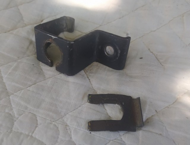

Après montage de la rehausse, en croisement de pont roue AR en l'air, en mode statique, plus qu'un cm de mou sur le flexible de frein avant d'être tendu comme un string...
En mode dynamique, avec l'inertie du mouvement, autant j'abime un truc...
Une soluce : monter un flexible rallongé, mais je voulais rester un max dans l'origine et en plus comme tout est bien sec et en TBE donc pas trop envie de démonter niveau hydraulique : faut pas chercher les coups non plus...
Donc plan B : fabrication d'une patte epr 3 mm de déport 3 cms, en bas le clip de maintien d'origine...
Fixée par boulon M8 sur le support d'origine qui est soudé à la caisse...

Bien !! Propre et astucieux !
