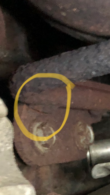

Bonjour tout le monde,
En essayant de trouver d'où provenait un bruit métallique sous le châssis, j'ai constaté que la soudure de la patte de fixation du catalyseur était aussi fendue sur mon JKU CRD de 2013.
J'ai vu deux carrossiers qui ont refusé de souder en place (risque d'incendie) mais qui sont ok pour souder si je leur amène la pièce démontée. J'ai également vu un spécialiste jeep qui chiffre le remplacement du catalyseur à environ 4000 euros TTC (catalyseur + patte de fixation apparemment modifiée par jeep).
Étant donné que la pièce fonctionne, j'aimerais d'abord essayer de la réparer.
J'ai vu dans le manuel d'atelier qu'il fallait d'abord enlever l'habillage de l'aile, puis dévisser les sondes et enfin enlever les 4 vis fixées sur le turbo. Pour l'instant je fais l'entretien courant sur mon JK, je n'ai pas énormément d'outillage. Sur le papier ça parait facile mais pouvez-vous me dire si les vis sont accessibles et si des difficultés éventuelles sont à prévoir?
Merci de votre aide!

Dégrippant est ton meilleur ami pulvérise tous les jours pendant une semaine le temps que ça agisse un max
Après c'est un peu quitte ou double

À priori j'essaierai de trouver un petit garage pour faire souder la patte de fixation avant que le reste casse. (Vu la corrosion le démontage à domicile et sans pont risque d'être un calvaire). A+

corand a écrit : 28 sept. 2022 06:32 À priori j'essaierai de trouver un petit garage pour faire souder la patte de fixation avant que le reste casse. (Vu la corrosion le démontage à domicile et sans pont risque d'être un calvaire). A+
Je confirme, parce qu'il faut démonter toute la ligne d'échappement:

Merci pour vos retours, je partage votre avis. Je ne vais pas me lancer tout seul dans cette affaire.
Je vais l'amener chez une connaissance qui a un pont et voir ce qu'on peut faire.
Je vous ferai un petit retour quand j'aurai pu lui amener.

Bonjour à tous,
Merci pour vos conseils. Finalement, avec une connaissance qui a un atelier de réparation et de restauration de voitures près de Toulouse, on a mis la jeep sur le pont (si jamais ça peut servir je peux donner ses coordonnées). On a opté pour une réparation sans dépose du cata.
La platine était complétement dé-soudée de la patte. On a pu la sortir simplement en dévissant les 2 vis. On s'est d'ailleurs rendus compte que les soudures d'origines étaient vraiment très légères. On a coupé la patte de fixation entre le coude et le pot, soudé la partie sur la platine (avec un vrai cordon de soudure cette fois-ci). Ensuite on a repositionné la platine puis re-soudé les deux parties de la patte avec un renfort, puis un petit coup de galvanisant. On pense que si ça doit re-casser, ça re-cassera au niveau de la coupure et donc ça sera plus facile à réparer.
On verra combien de temps ça tient, en tout cas, plus de bruit sous le châssis. Ca venait bien de là.
