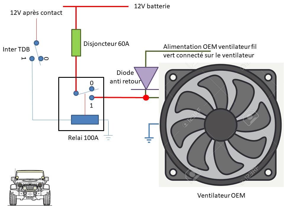

Deux relais pour une fonction basique ??
D'habitude c'est 0 relais, le thermocontact suffit à alimenter un ventilo...

Oui mais dans son cas s il met qu un relais le ventilo tournerait a froid et s arrêterait à chaud donc il se sert du premier relais pour inverser le sens du contact

perso j'ai fait simple un inter au TDB un disjoncteur et un relai et basta le tout repris directement sur le ventilateur OEM
j'ai mis pour isoler les deux circuits une diode

Bah non, il y a le thermocontact qui l'empêche de tourner " à froid"paj'heros 30 a écrit : ↑12 oct. 2022 07:43Oui mais dans son cas s il met qu un relais le ventilo tournerait a froid et s arrêterait à chaud donc il se sert du premier relais pour inverser le sens du contact![]()
Le thermocontact est prévu pour couper le circuit d'un ventilateur ( en tout cas, tout ceux qui j'ai eu entre les mains le permettait...)
Personnellement je préfère être en plus permanent et non en plus APC ...

Oui mais son thermocontact a un contact à ouverture si j ai bien comprisTatavemtr a écrit : ↑12 oct. 2022 16:56Bah non, il y a le thermocontact qui l'empêche de tourner " à froid"paj'heros 30 a écrit : ↑12 oct. 2022 07:43 Oui mais dans son cas s il met qu un relais le ventilo tournerait a froid et s arrêterait à chaud donc il se sert du premier relais pour inverser le sens du contact![]()

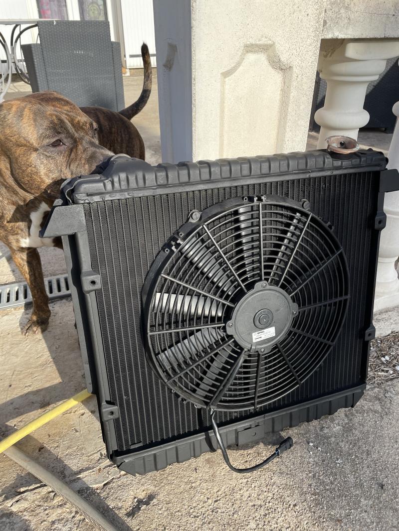

petits travaux du moment :
gros rinçage de tout le circuit d'eau "à grande eau", démontage du radiateur et j'ai brasé l'endroit ou y avait la petite fuite, j'ai remplacé la pompe à eau, j'ai prévu de faire le kit distri mais j'ai vu que c'était crasseux vers le vilebrequin du coup je vais remplacer le joint spi (que j'ai pas encore reçu)
je mettrais d'autres photos quand ça sera tout propre

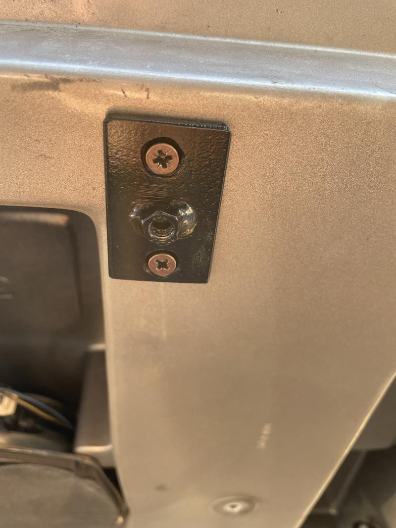

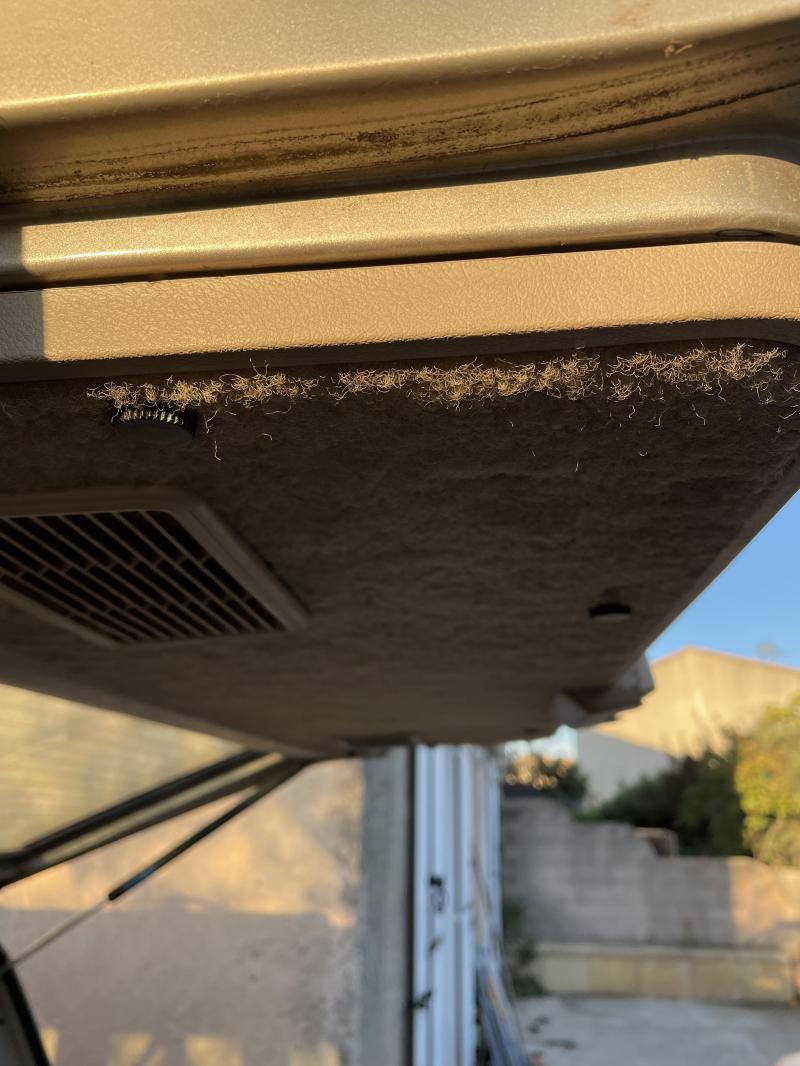

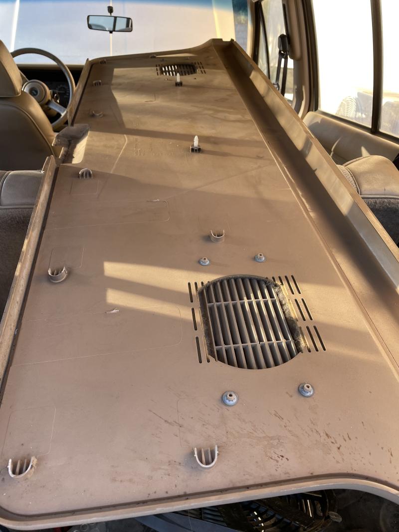

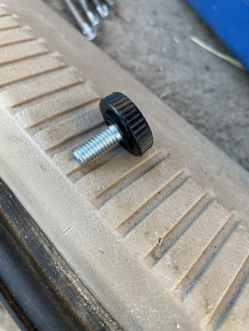

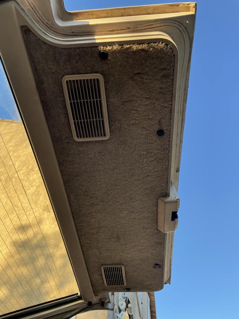

autre bricole : l'habillage du coffre ne tient plus car toutes les attaches ont pété ...
ducoup j'ai bricolé un système pour le refixer et que se soit quand même démontable

Une bonne idée ton système de démontage de l'habillage !

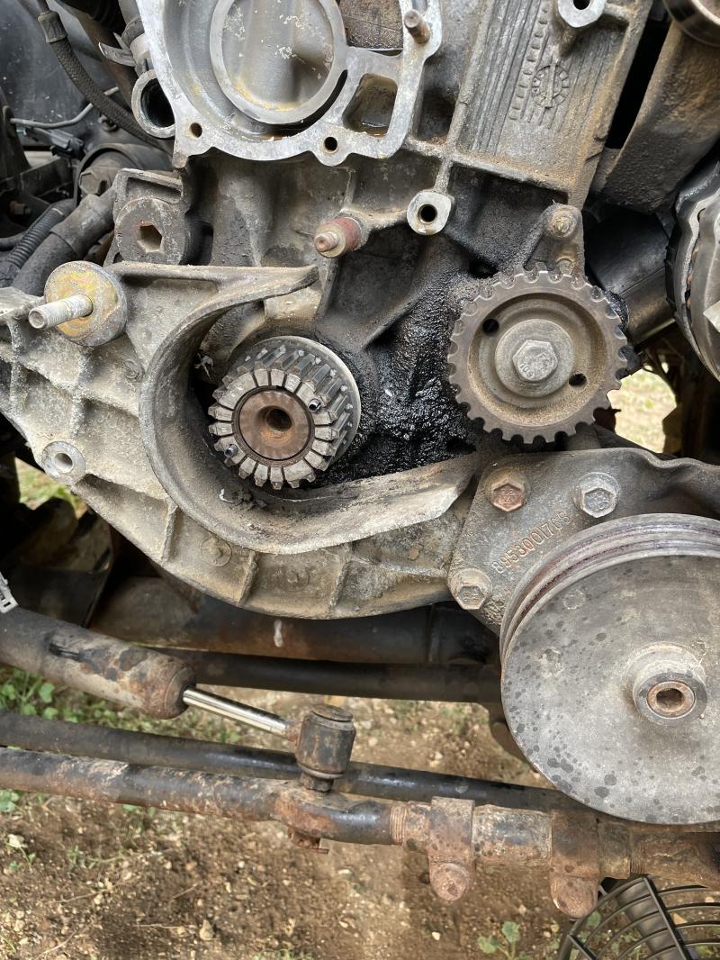

salut à tous
bon ces derniers temps j'ai fait de la merde ...

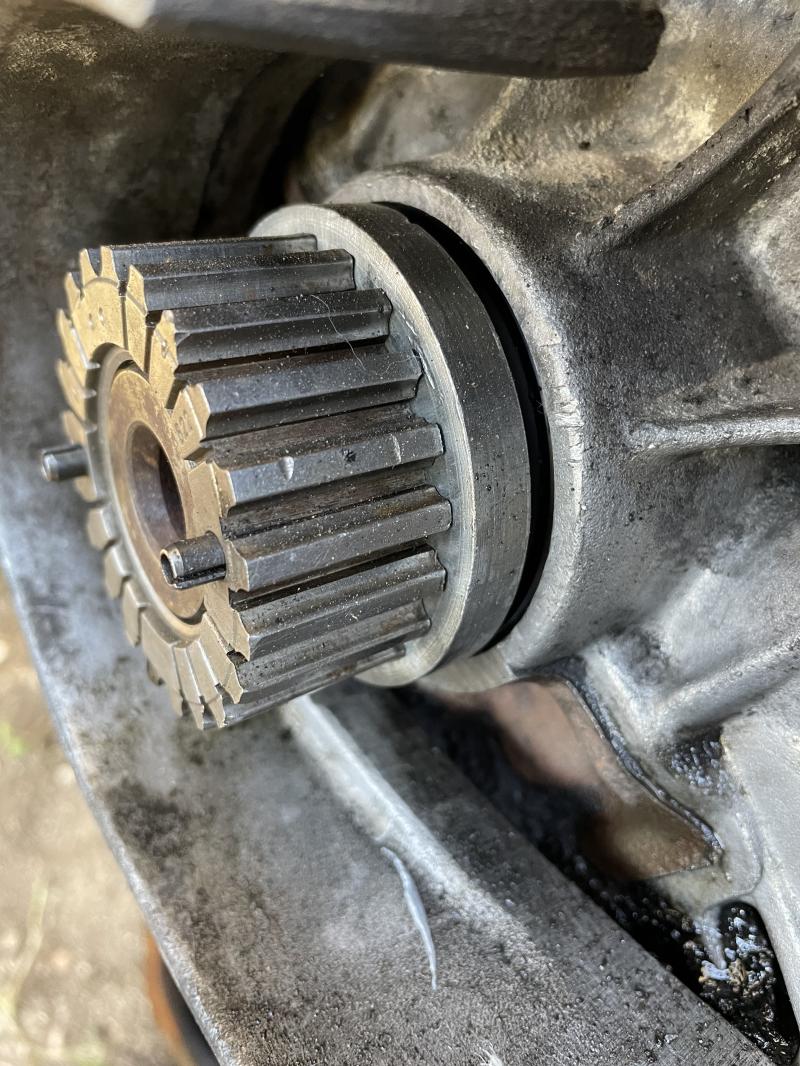

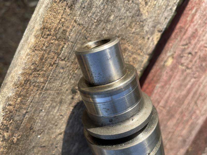

déjà pour enlever la poulie du vilebrequin je sais pas pourquoi je me suis obstiné à placer l'extracteur derrière la grosse bague au lieux de derrière la poulie ... sûrement parce qu'il y avait plus de place ... la bague ne peut pas venir avec la poulie car il y a la clavette qui la bloque ... j'ai niqué 2 extracteurs, heureusement que c'était des truc pas cher sinon j'aurais surement tout cassé ...

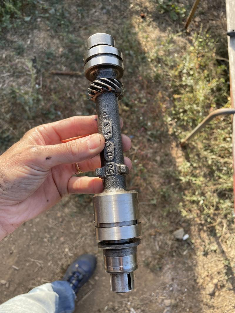

ensuite je passe au joint spi de la poulie de pompe à huile

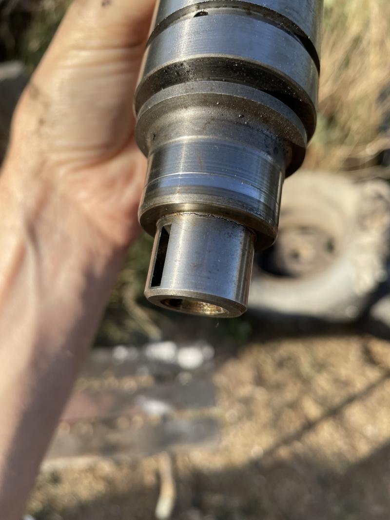

elle vient à la main, je nettoie tout niquel je fais un beau joint papier le met le joint spi tout est parfait, biensur je remet la poulie du mauvais sens j'ai du mal à mettre la clavette puis finalement c'est bon, je met l'écrous, je serre à la boulonneuse et là tout se bloque ...
en fait la clavette a sauté et s'est mis entre le joint spi et la poulie et en serrant j'ai cassé l'axe
dégouté ...
bon, j'en avais trouvé une neuve sur eBay pour 110€, finalement sur facebook un mec venait d'en sortir un et me l'a envoyé pour 35€
sinon j'ai fais aussi le radiateur, gros nettoyage interne avec un mélange d'eau/acide, bouché la petite fuite et ptit coup de peinture
dégouté ...

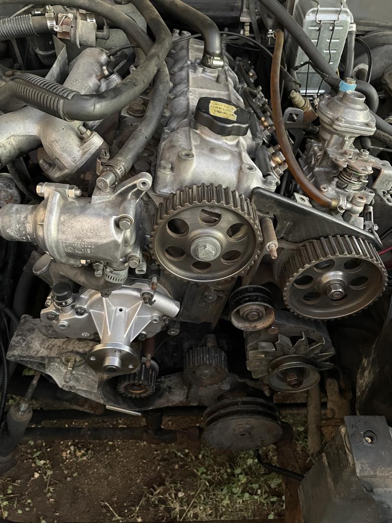

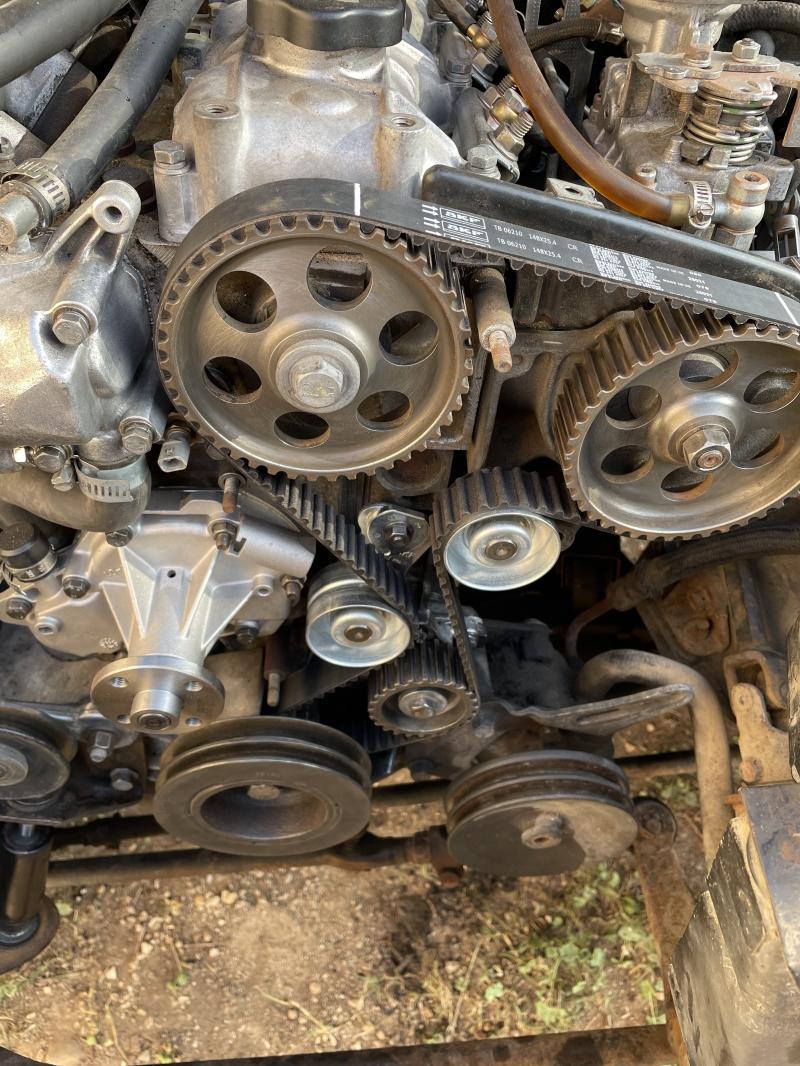

hello, quelques news
mon souci d'arbre de pompe à huile est résolu, merci au mec de facebook
distribution niquel
petit souci :

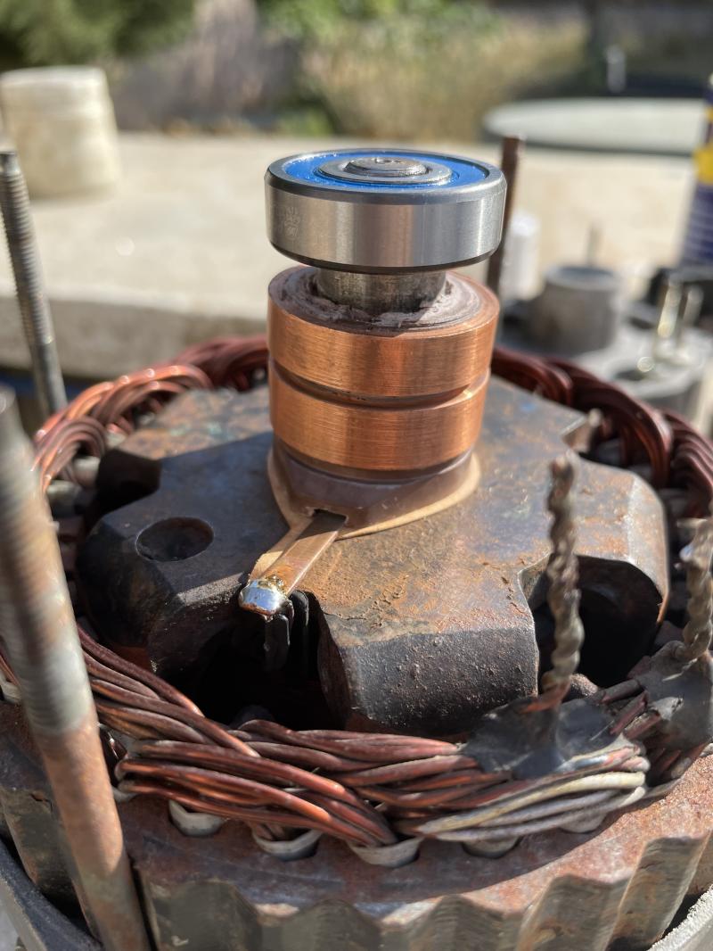

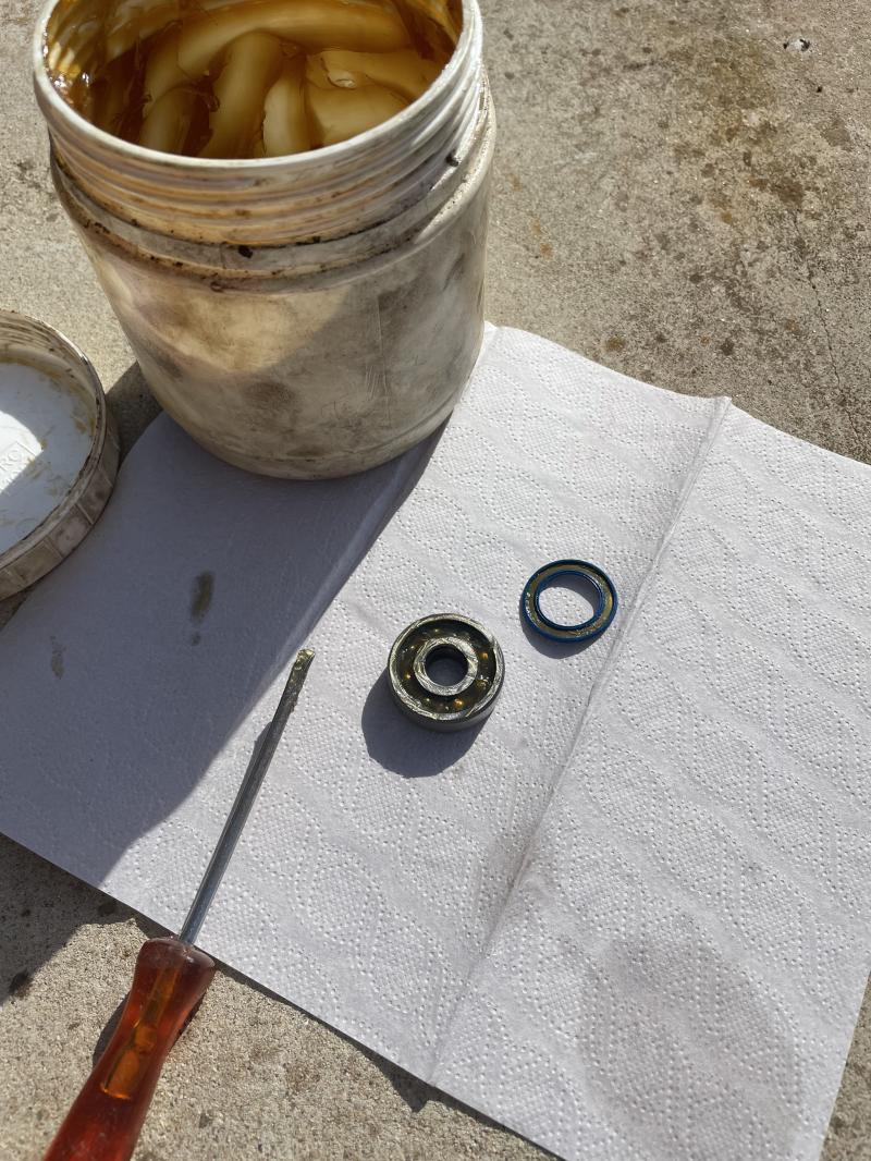

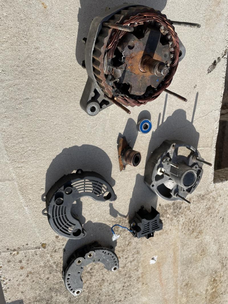

quand je démarre j'ai un petit souci avec l'alternateur : le voyant batterie est allumé et le compte tout reste à zéro, faut un petit coup d'accélérateur pour que tout rentre dans l'ordre
j'ai sorti l'alternateur, remplacé le régulateur et la bague collectrice
remplacé la graisse du roulement
le souci est toujours là, ça doit venir du bloc compteur ?
ah oui j'allais oublier ... mon thermocontact pour le ventilo ... en fait il était hs ...
j'ais fait un essais routier pour le faire monter en température mais il se déclenchais jamais ... ducoup j'ai pensé que sa plage de travail 95/90° était trop haute et j'ai donc commandé un autre mais 87/82° et lui est bien contact ouvert au repos
j'ai testé les 2 dans une casserole, le premier est bien hs ...
ducoup j'ai viré un relais et maintenant j'ai une simple installation avec un seul relais pour alimenter le ventilo
distribution niquel
petit souci :
