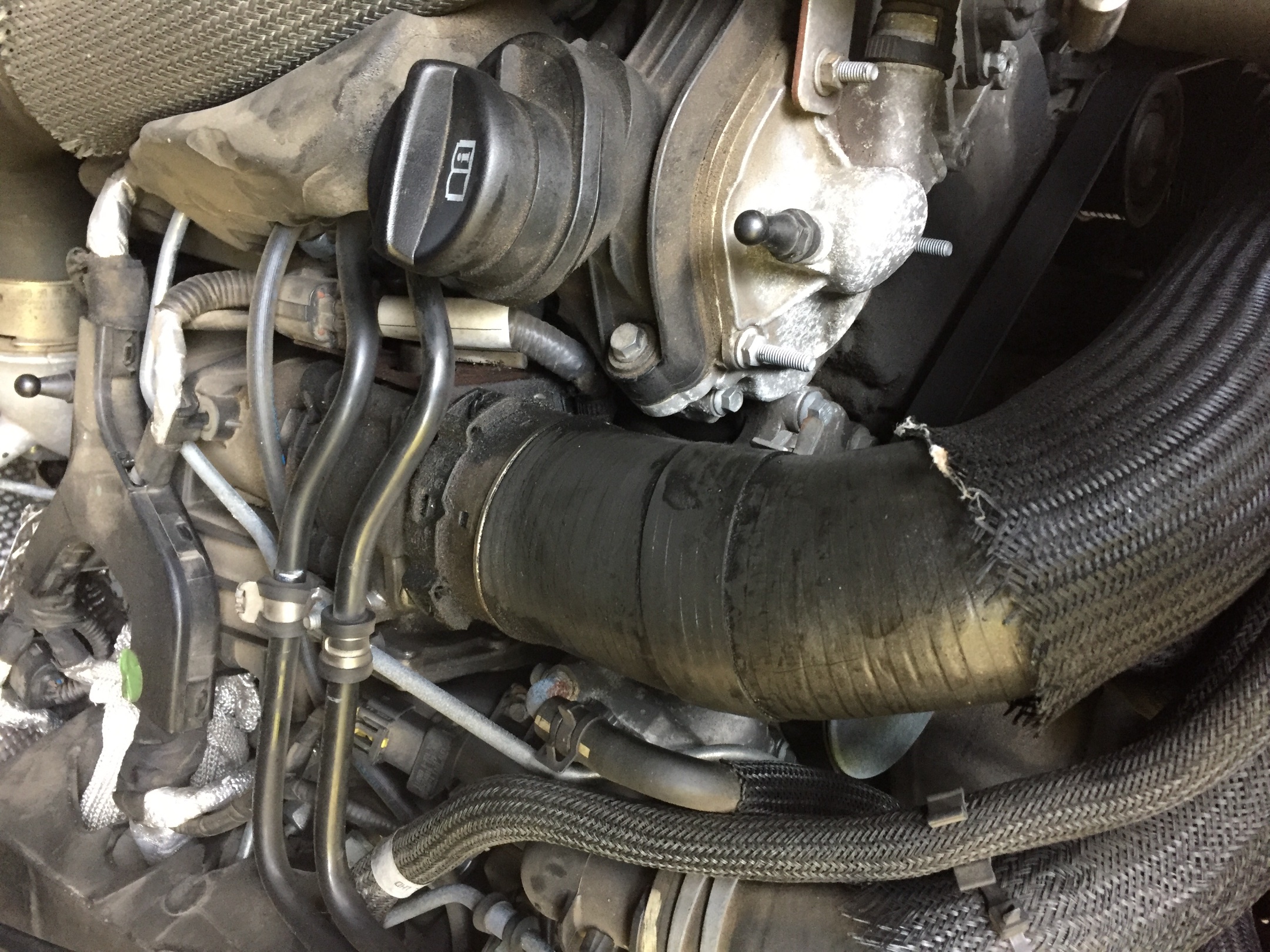

C’est quoi cette grosse durite ? Elle est toute huileuse
